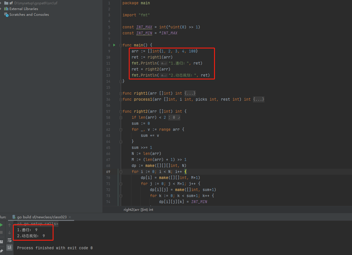

福哥答案2020-02-25:
自然智慧即可。
1.递归。有代码。
2.动态规划。dp是三维数组。有代码。
代码用golang编写,代码如下:

执行结果如下:
