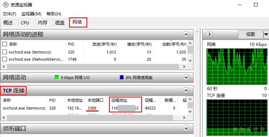

       若服务器里有可以访问的端口,比如本来就可以远程连接(3389端口),或可以访问到的网站(80、443端口),此时可以远程连接或访问网站,然后再在目标服务器的资源监视器里查看连接IP即可。

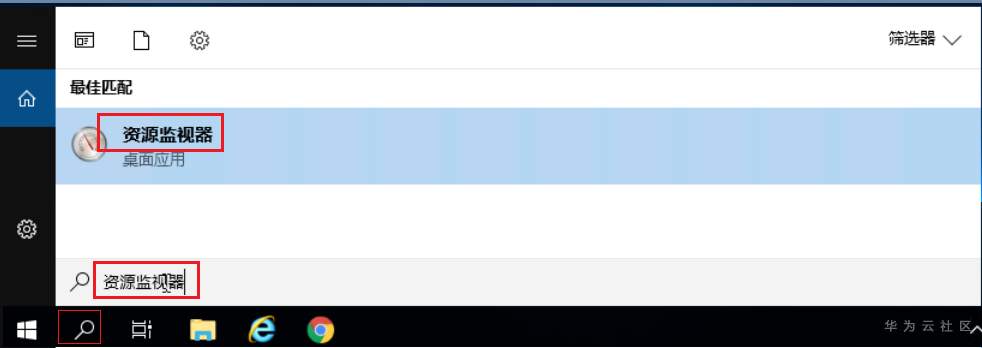

       如下图所示,在Windows附件或搜索里搜索打开“资源监视器”。
      在“网络”下的“TCP连接”里,可以看到目标服务器本地端口“3389”的连接“远程地址”,也就是客户端连接源ip地址。

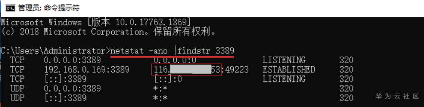

       打开命令提示符输入如下命令回车执行:
       netstat -ano |findstr 3389
       如上图,第二行为远程建立的连接,其中第三列为“外部地址”,也就是我们要找的客户端连接出口ip地址。

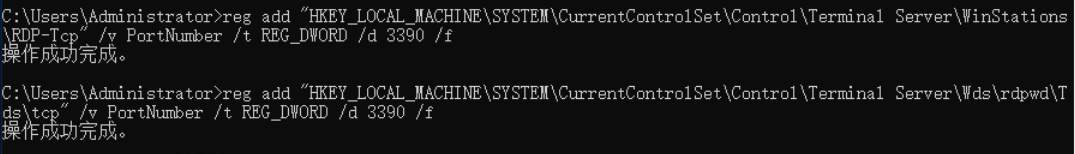

       cmd命令提示符里运行:
       reg add "HKEY_LOCAL_MACHINE\SYSTEM\CurrentControlSet\Control\Terminal Server\WinStations\RDP-Tcp" /v PortNumber /t REG_DWORD /d 3390 /f
       reg add "HKEY_LOCAL_MACHINE\SYSTEM\CurrentControlSet\Control\Terminal Server\Wds\rdpwd\Tds\tcp" /v PortNumber /t REG_DWORD /d 3390 /f

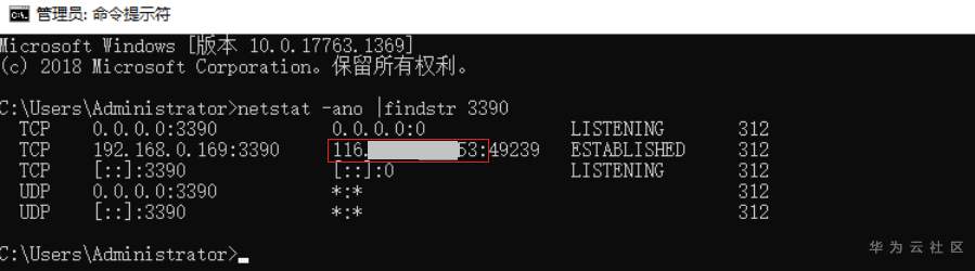

       重启服务器即可把远程端口修改为3390,然后用3390端口远程上服务器,cmd里执行netstat -ano |findstr 3390即可确定。

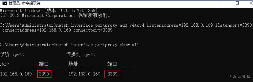

       可以通过netsh interface portproxy端口转发命令,将3390的端口转发到3389端口:
       netsh interface portproxy add v4tov4 listenaddress=192.168.0.169 listenport=3390 connectaddress=192.168.0.169 connectport=3389
       注:192.168.0.169为目标服务器内网ip地址。
       相当于增加了一个3390的远程端口,然后用3390端口远程连接,netstat -ano |findstr 3390查看下远端IP即可。
