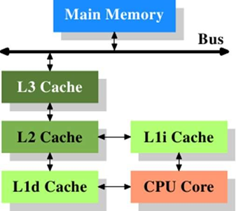

现代的CPU缓存结构被分为多处理、多核、多级的层次。
2.1 多级缓存结构
分为三个主要级别,即L1,L2和L3。离CPU越近的缓存,读取效率越高,存储容量越小,造价越高。
L1高速缓存是系统中存在的最快的内存。就优先级而言,L1缓存具有CPU在完成特定任务时最可能需要的数据,大小通常可达256KB,一些功能强大的CPU占用近1MB。某些服务器芯片组(如Intel高端Xeon CPU)具有1-2MB。L1缓存通常又分为指令缓存和数据缓存。指令缓存处理有关CPU必须执行的操作的信息,数据缓存则保留要在其上执行操作的数据。如此,减少了争用Cache所造成的冲突,提高了处理器效能。
L2级缓存比L1慢,但大小更大,通常在256KB到8MB之间,功能强大的CPU往往会超过此大小。L2高速缓存保存下一步可能由CPU访问的数据。大多数CPU中,L1和L2高速缓存位于CPU内核本身,每个内核都有自己的高速缓存。
L3级高速缓存是最大的高速存储单元,也是最慢的。大小从4MB到50MB以上。现代CPU在CPU裸片上具有用于L3高速缓存的专用空间,且占用了很大一部分空间。

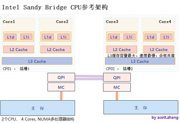

2.2 多处理器缓存结构
计算机早已进入多核时代,软件也运行在多核环境。一个处理器对应一个物理插槽、包含多个核(一个核包含寄存器、L1 Cache、L2 Cache),多核间共享L3 Cache,多处理器间通过QPI总线相连。
L1 和 L2 缓存为CPU单个核心私有的缓存,L3 缓存是同插槽的所有核心都共享的缓存。
L1缓存被分成独立的32K数据缓存和32K指令缓存,L2缓存被设计为L1与共享的L3缓存之间的缓冲。大小为256K,主要作为L1和L3之间的高效内存访问队列,同时包含数据和指令。L3缓存包括了在同一个槽上的所有L1和L2缓存中的数据。这种设计消耗了空间,但可拦截对L1和L2缓存的请求,减轻了各个核心私有的L1和L2缓存的负担。

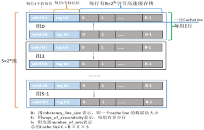

2.3 Cache Line
Cache存储数据以固定大小为单位,称为Cache Line/Block。给定容量和Cache Line size,则就固定了存储的条目个数。对于X86,Cache Line大小与DDR一次访存能得到的数据大小一致,即64B。旧的ARM架构的Cache Line是32B,因此经常是一次填两个Cache Line。CPU从Cache获取数据的最小单位为字节,Cache从Memory获取的最小单位是Cache Line,Memory从磁盘获取数据通常最小是4K。
Cache分成多个组,每组分成多个Cache Line行,大致如下图:

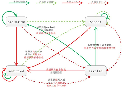

2) 状态切换关系
由下图可看出cache是如何保证它的数据一致性的。

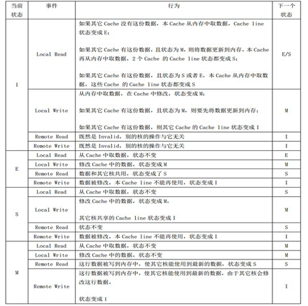

譬如,当前核心要读取的数据块在其核心的cache状态为Invalid,在其他核心上存在且状态为Modified的情况。可以从当前核心和其它核心两个角度观察,其它核心角度:当前状态为Modified,其它核心想读这个数据块(图中Modified到Shared的绿色虚线):先把改变后的数据写入到内存中(先于其它核心的读),并更新该cache状态为Share.当前核心角度:当前状态为Invalid,想读这个数据块(图中Invalid到Shared的绿色实线):这种情况下会从内存中重新加载,并更新该cache状态Share
以下表格从这两个角度列举了所有情况,供参考:

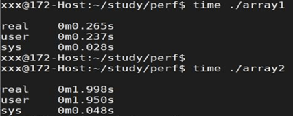

编译、运行结果如下:
从测试结果看,第一个程序运行耗时0.265秒,第二个1.998秒,是第一个程序的7.5倍。
案例参考:https://www.cnblogs.com/wanghuaijun/p/12904159.html
数组元素存储在地址连续的内存中,多维数组在内存中是按行进行存储。第一个程序按行访问某个元素时,该元素附近的一个Cache Line大小的元素都会被加载到Cache中,这样一来,在访问紧挨着的下一个元素时,就可直接访问Cache中的数据,不需再从内存中加载。也就是说,对数组按行进行访问时,具有更好的空间局部性,Cache命中率更高。
第二个程序按列访问某个元素,虽然该元素附近的一个Cache Line大小的元素也会被加载进Cache中,但接下来要访问的数据却不是紧挨着的那个元素,因此很有可能会再次产生Cache miss,而不得不从内存中加载数据。而且,虽然Cache中会尽量保存最近访问过的数据,但Cache大小有限,当Cache被占满时,就不得不把一些数据给替换掉。这也是空间局部性差的程序更容易产生Cache miss的重要原因之一。

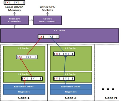

连续紧凑的内存分配带来高性能,但并不代表它一直都行之有效,伪共享就是无声的性能杀手。所谓伪共享(False Sharing),是由于运行在不同CPU上的不同线程,同时修改处在同一个Cache Line上的数据引起。缓存行上的写竞争是运行在SMP系统中并行线程实现可伸缩性最重要的限制因素,一般来说,从代码中很难看清是否会出现伪共享。
在每个CPU来看,各自修改的是不同的变量,但由于这些变量在内存中彼此紧挨着,因此它们处于同一个Cache Line上。当一个CPU修改这个Cache Line之后,为了保证数据的一致性,必然导致另一个CPU的本地Cache的无效,因而触发Cache miss,然后从内存中重新加载变量被修改后的值。多个线程频繁的修改处于同一个Cache Line的数据,会导致大量的Cache miss,因而造成程序性能的大幅下降。
下图说明了两个不同Core的线程更新同一缓存行的不同信息项:
上图说明了伪共享的问题。在Core1上运行的线程准备更新变量X,同时Core2上的线程准备更新变量Y。然而,这两个变量在同一个缓存行中。每个线程都要去竞争缓存行的所有权来更新变量。如果Core1获得了所有权,缓存子系统将会使Core2中对应的缓存行失效。当Core2获得了所有权然后执行更新操作,Core1就要使自己对应的缓存行失效。来来回回的经过L3缓存,大大影响了性能。如果互相竞争的Core位于不同的插槽,就要额外横跨插槽连接,问题可能更加严重。

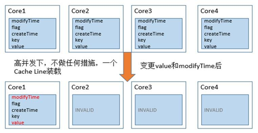

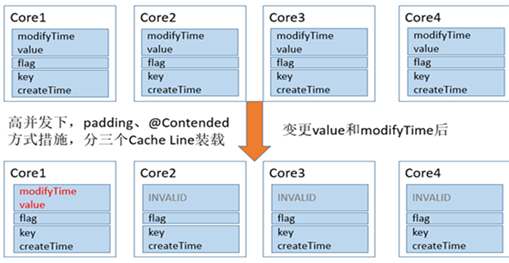

当上面的对象需要由多个线程同时访问时,从Cache角度,当我们没有加任何措施时,Data对象所有的变量极有可能被加载在L1缓存的一行Cache Line中。在高并发访问下,会出现这种问题:
如上图所示,每次value变更时,根据MESI协议,对象其他CPU上相关的Cache Line全部被设置为失效。其他的处理器想要访问未变化的数据(key和createTime)时,必须从内存中重新拉取数据,增大了数据访问的开销。
有效的Padding方式
正确方式是将该对象属性分组,将一起变化的放在一组,与其他无关的放一组,将不变的放到一组。这样当每次对象变化时,不会带动所有的属性重新加载缓存,提升了读取效率。在JDK1.8前,一般在属性间增加长整型变量来分隔每一组属性。被操作的每一组属性占的字节数加上前后填充属性所占的字节数,不小于一个cache line的字节数就可达到要求。

采取上述措施后的图示:

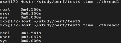

编译、运行结果如下:
从测试结果看,第一个程序消耗的时间是第二个程序的3倍
结果分析
此示例涉及到Cache Line的伪共享问题。两个程序唯一的区别是,第二个程序中字段a和b中间有一个大小为64个字节的字符数组。第一个程序中,字段a和字段b处于同一个Cache Line上,当两个线程同时修改这两个字段时,会触发Cache Line伪共享问题,造成大量的Cache miss,进而导致程序性能下降。
第二个程序中,字段a和b中间加了一个64字节的数组,这样就保证了这两个字段处在不同的Cache Line上。如此一来,两个线程即便同时修改这两个字段,两个cache line也互不影响,cache命中率很高,程序性能会大幅提升。
