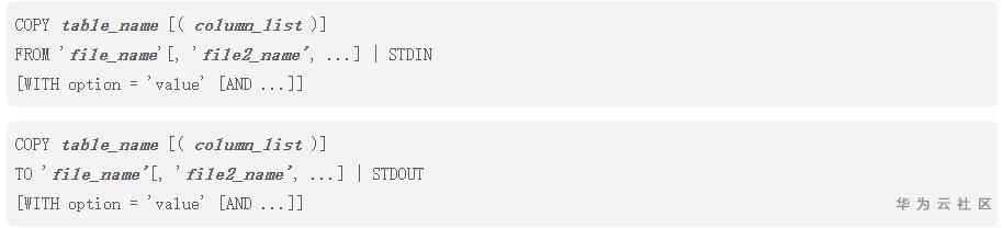

3.    COPY语法约定
说明: COPY支持一个或多个以逗号分隔的文件名或python glob表达式的列表。
语法说明
语法约定
描述
UPPERCASE
文字关键字。
小写
不是字面意思。
Lowercase
可变值。用用户定义的值替换。
Italics
可选的。方括号( [] )围绕可选命令参数。请勿输入方括号。
组。括号(( ))表示要选择的组。不要键入括号。
或。竖线( | )分隔其他元素。键入任何一个元素。请勿输入竖线。
可重复的。省略号(...)表示您可以根据需要多次重复语法元素。
'Literal string'
单引号( ' )必须包含CQL语句中的文字字符串。使用单引号将大写字母保留下来。
{ key : value }
地图集合map。大括号( { } )包含地图集合或键值对。用冒号分隔键和值。
<datatype1,datatype2>
有序列表set,列出,映射或元组。尖括号(< >)将数据类型包含在集合,列表,地图或元组中。用逗号分隔数据类型。
cql_statement;
结束CQL语句。分号( ; )终止所有CQL语句。
使用两个连字符(--)将命令行选项与命令参数分开 。当参数可能误认为命令行选项时,此语法很有用。
' <schema> ... </schema> '
仅搜索CQL:单引号( ' )包围整个XML模式声明。
@xml_entity='xml_entity_type'
仅搜索CQL:标识实体和文字值以覆盖模式和solrConfig文件中的XML元素。

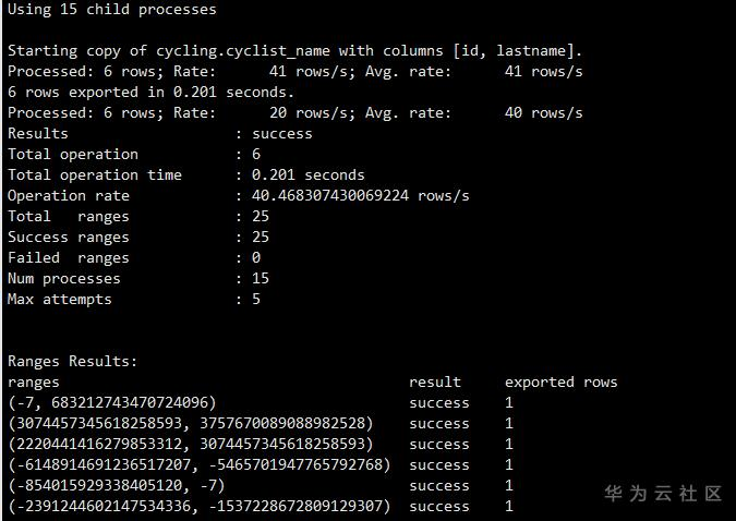

1.      仅将cyclist_name表中的id和lastname列导出到CSV文件。
COPY cycling.cyclist_name (id,lastname)  TO '../cyclist_lastname.csv' WITH HEADER = TRUE ;
在当前目录的上层目录中会创建cyclist_lastname.csv文件。如果文件已经存在,则将其覆盖。

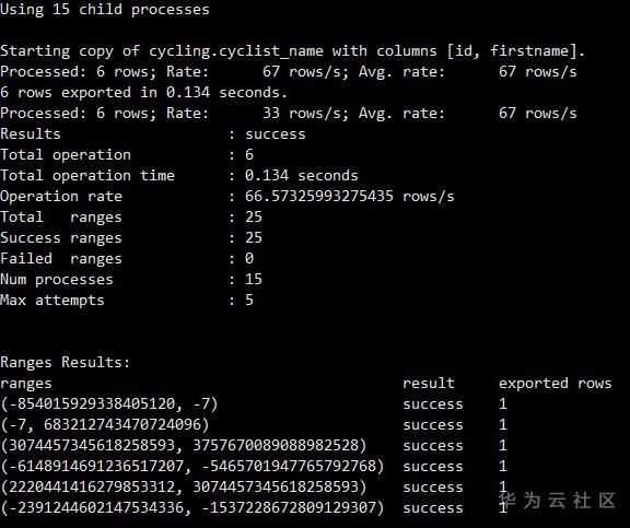

2.      将cyclist_name表中的id和first name列导出到另一个CSV文件。
COPY cycling.cyclist_name (id,firstname)  TO '../cyclist_firstname.csv' WITH HEADER = TRUE ;
     cyclist_firstname.csv会被新创建出来

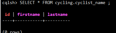

4.      查看此时表中无数据
SELECT * FROM cycling.cyclist_name ;

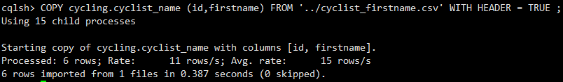

5.      导入cyclist_firstname.csv文件
COPY cycling.cyclist_name (id,firstname) FROM '../cyclist_firstname.csv' WITH HEADER = TRUE ;

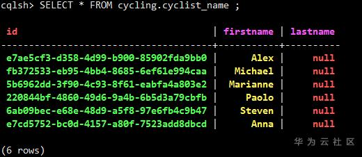

6.      校验新导入数据

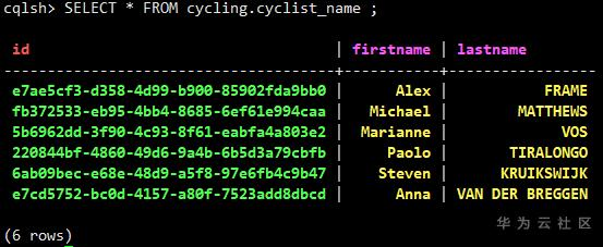

7.      导入cyclist_lastname.csv文件
COPY cycling.cyclist_name (id,lastname) FROM '../cyclist_lastname.csv' WITH HEADER = TRUE ;
8.      校验数据是否被更新
查看发现lastname列被更新
