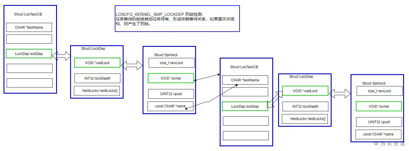

结构体LockDep是任务LosTaskCB结构体的开启LOSCFG_KERNEL_SMP_LOCKDEP时的一个成员变量,记录该任务持有的自旋锁、需要申请的自旋锁的信息。结构体HeldLocks记录持有的自旋锁的详细信息,各个成员变量见如下注释:

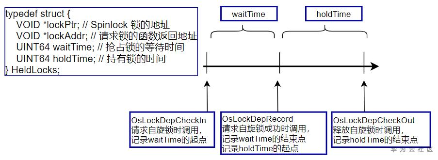

我们先看下,死锁检测函数如何记录等待时间waitTime、持有时间holdTime的。在申请自旋锁前调用OsLockDepCheckIn(),记录waitTime的起点;成功申请到自旋锁后,调用OsLockDepRecord()记录waitTime的结束点,同时记录记录holdTime的起点;释放自旋锁后调用OsLockDepCheckOut()记录holdTime的结束点。如图所示:

我们再分析下死锁检测的函数OsLockDepCheckDependancy(),循环判断嵌套申请的自旋锁是否会发生死锁,包含2个参数,第一个参数是申请自旋锁的任务LosTaskCB *current,第二个参数为持有自旋锁的任务LosTaskCB *lockOwner:
⑴处代码,如果申请自旋锁的任务和持有锁的任务同一个,则发生死锁。⑵处代码,如果持有自旋锁的任务,还在申请其他自旋锁,则把lockOwner指向其他自旋锁的任务TCB,否则退出循环。⑶如果自旋锁被占用则一直循环。
STATIC BOOL OsLockDepCheckDependancy(const LosTaskCB *current, const LosTaskCB *lockOwner)
    BOOL checkResult = TRUE;
    const SPIN_LOCK_S *lockTemp = NULL;
    do {
⑴      if (current == lockOwner) {
            checkResult = FALSE;
            return checkResult;
⑵      if (lockOwner->lockDep.waitLock != NULL) {
            lockTemp = lockOwner->lockDep.waitLock;
            lockOwner = lockTemp->owner;
        } else {
            break;
⑶  } while (lockOwner != SPINLOCK_OWNER_INIT);
    return checkResult;
死锁检测TCB、LockDep、Spinlock关系示意图:
2.2.2 OsLockDepRecord(const SPIN_LOCK_S *lock) 记录申请到的自旋锁
我们继续分析,当申请自旋锁后,死锁检测特性做了哪些操作。⑴处代码获取系统运行以来的cycle数目,然后计算waitTime,即从开始申请自旋锁到申请到自旋锁之前的cycle数目,同时记录持有自旋锁的holdTime的开始时间。⑵处代码更新自旋锁的信息,锁被当前任务持有,CPU核设置为当前核。⑶处更新死锁检测lockDep的信息,持有锁的数目加1,等待锁置空。

2.2.3 OsLockDepCheckOut(const SPIN_LOCK_S *lock) 记录释放自旋锁
我们再分析下,当释放自旋锁后,死锁检测特性做了哪些操作。⑴处代码表示,当释放一个没有占用的自旋锁,会调用函数OsLockDepDumpLock()打印死锁检测错误信息。⑵处代码先获取持有锁的任务TCB的死锁检测变量lockDep,然后获取其持有锁数组的起始地址,即指针变量heldlocks。⑶获取持有锁的数目,然后执行⑷,对持有的锁进行循环遍历,定位到自旋锁*lock的数组索引,再执行⑸处代码更新持有锁的总时间。
⑹处代码,判断如果释放的锁,不是任务持有锁数组的最后一个,则移动数组后面的元素,数组元素也需要减少1。最后,执行⑺更新自旋锁的没有被任何CPU核、任何任务占用。
