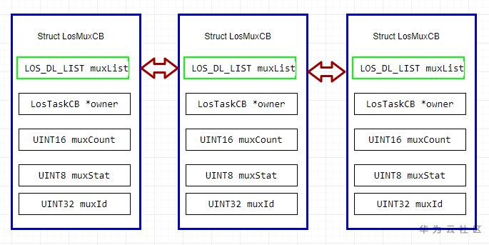

我们看看LiteOS内核代码中如何使用双向链表结构体的。下面是互斥锁结构体LosMuxCB定义,其中包含双向链表LOS_DL_LIST muxList;成员变量:
typedef struct {
    LOS_DL_LIST muxList; /** 互斥锁的双向链表*/
    LosTaskCB *owner; /** 当前持有锁的任务TCB */
    UINT16 muxCount; /** 持有互斥锁的次数 */
    UINT8 muxStat; /** 互斥锁状态OS_MUX_UNUSED, OS_MUX_USED */
    UINT32 muxId; /** 互斥锁handler ID*/
} LosMuxCB;
双向循环链表可以把各个互斥锁链接起来,链表和其他业务成员关系如下图所示:

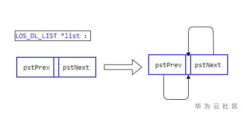

1.2 LOS_DL_LIST 双向链表初始化
1.2.1 LOS_ListInit(LOS_DL_LIST *list)
LOS_DL_LIST的两个成员*pstPrev和*pstNext, 是LOS_DL_LIST结构体类型的指针。需要为双向链表节点申请长度为sizeof(LOS_DL_LIST)的一段内存空间。为链表节点申请完毕内存后,可以调用初始化LOS_ListInit(LOS_DL_LIST *list)方法,把这个节点链接为环状的双向链表。初始化链表的时候,只有一个链表节点,这个节点的前序和后继节点都是自身。
链表节点初始化为链表,如图所示:
源码如下:
LITE_OS_SEC_ALW_INLINE STATIC INLINE VOID LOS_ListInit(LOS_DL_LIST *list)
    list->pstNext = list;
    list->pstPrev = list;

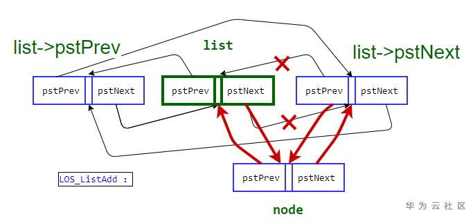

LiteOS双向链表提供三种链表节点插入方法,指定链表节点后面插入LOS_ListAdd、尾部插入LOS_ListTailInsert、头部插入LOS_ListHeadInsert。在头部插入的节点,从头部开始遍历时第一个遍历到,从尾部插入的节点,最后一个遍历到。
1.3.1 LOS_ListAdd(LOS_DL_LIST *list, LOS_DL_LIST *node)
这个API接口往链表节点*list所在的双向链表中插入一个链表节点*node,插入位置在链表节点*list的后面。如图所示,完成插入后,*node的后继节点是list->pstNext,*node的前序节点是*list。list->pstNext的前序节点是*node,*list的后续是*node节点。
图示:
源码如下:
LITE_OS_SEC_ALW_INLINE STATIC INLINE VOID LOS_ListAdd(LOS_DL_LIST *list, LOS_DL_LIST *node)
    node->pstNext = list->pstNext;
    node->pstPrev = list;
    list->pstNext->pstPrev = node;
    list->pstNext = node;

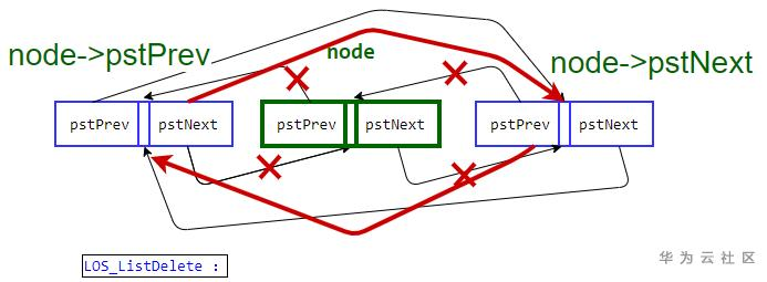

1.3.4 LOS_ListDelete(LOS_DL_LIST *node)
这个API接口将链表节点*node从所在的双向链表中删除。节点删除后,可能需要调用Free()函数释放节点所占用的内存。如图所示,*node节点后继节点的前序改为*node的前序,*node节点前序节点的后续改为*node的后续,并把*node节点的前序、后续节点设置为null。
图示:
源码如下:
LITE_OS_SEC_ALW_INLINE STATIC INLINE VOID LOS_ListDelete(LOS_DL_LIST *node)
    node->pstNext->pstPrev = node->pstPrev;
    node->pstPrev->pstNext = node->pstNext;
    node->pstNext = NULL;
    node->pstPrev = NULL;
