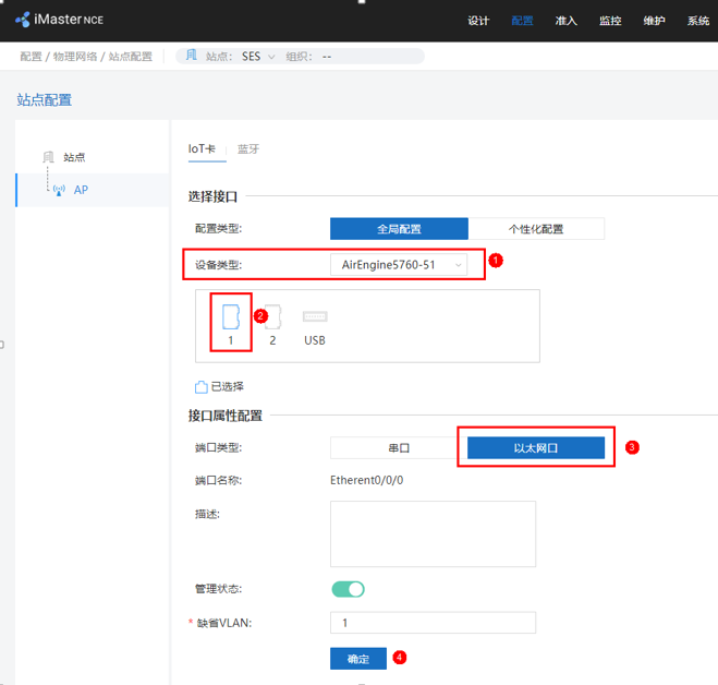

Cloud ap:
云AP在iMaster NCE上线后,可以在云控制器上配置连接方式是网口。“配置”>“站点配置”>“AP”>“IOT”

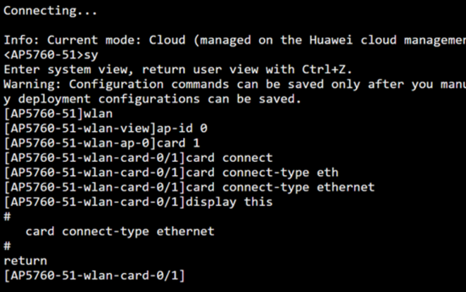

Cloud AP单独部署:
云AP无法在控制器上线,需要在本地配置时,ssh登陆云AP
>Sys
>Wlan
>ap-id 0
>card 1
>card connect-type Ethernet

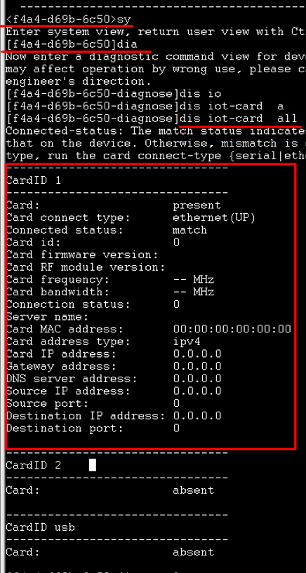

Step2:查询插卡上报的信息
登陆云AP,诊断视图下执行display iot-card all查询插卡上报的信息
如果查询结果如上图,那就是这个插卡不支持上报插卡的IP地址、MAC地址、频段和服务器地址了,要想知道插卡的IP需要执行step3/4

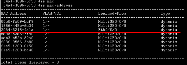

Step3:查询插卡的mac地址
AP上执行display mac-adress,Eth0/0/0口对应的就是插卡的mac地址

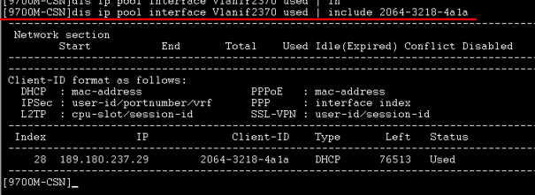

Step4:查询插卡的IP地址
由于step1没有配置有线口模板,插卡dhcp拿到的地址和AP处于同一网段,可以去AP的地址池内根据mac地址查询插卡分到的IP地址

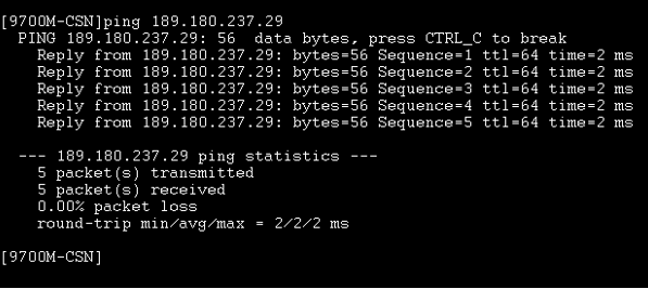

Step5:验证插卡网络
在地址池内,ping查询到的ip地址,能通

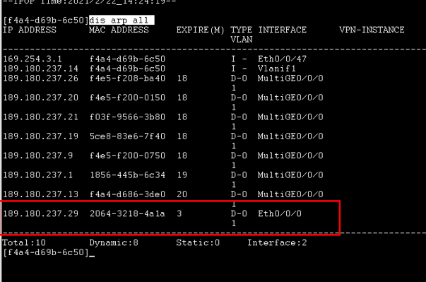

在AP上执行display arp all可以发现这个ip地址对应的arp表项正好是eth0/0/0
