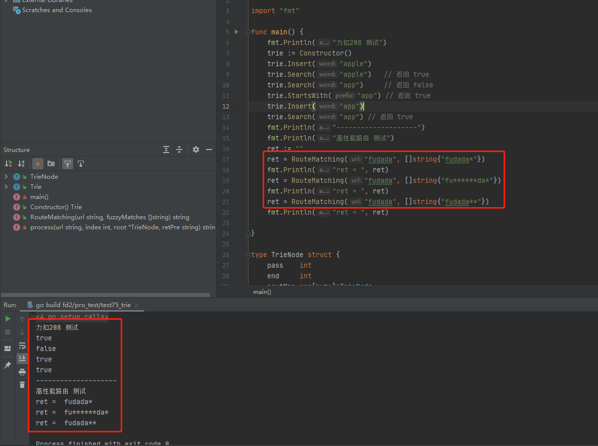

【摘要】 2021-02-21:手写代码:高性能路由,也就是一个字符串和多个匹配串进行模糊匹配。一个数组arr里是["*a*","moonfdd"],字符串"moonfdd"能匹配到,理由是arr里有。字符串"xayy"也能匹配到,理由是arr里的"*a*",第1个星对应"x",第2个星对应"yy"。福哥答案2021-02-21:1.前缀树。字符匹配和星号匹配。abcd和ab*cd,当左c和右*对应的...
福哥答案2021-02-21:
1.前缀树。字符匹配和星号匹配。abcd和ab*cd,当左c和右*对应的时候,下一步分两种情况,左d和右*对应,左c和右c对应。有代码。
2.ACOK算法。当时和面试官聊的时候,面试官说了ACOK算法,但这个算法在网上没找到。百度了一番,感觉就是Aho-Corasick automaton算法,也就是AC自动机。AC自动机,没找到解法,所以没代码。
代码用golang编写,代码如下:

执行结果如下:
