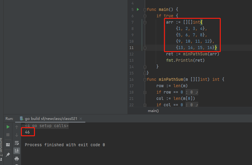

福哥答案2021-02-19:
自然智慧即可。
一般会考虑dp[i][j]的右边和下边,谁小选谁,虽然你能确定下一步是最小值,但是下一步的以后就不一定是最小值了,不是路径最优。逆向思维,dp[i][j]的左边和上边,谁小选谁,左边和上边已经确定了,肯定路径最优。这道题可以用空间压缩技巧,所以dp不需要二维数组,用一维数组即可。这揭示了一个人生道理:未来是不确定的,过去是确定的。

执行结果如下:
