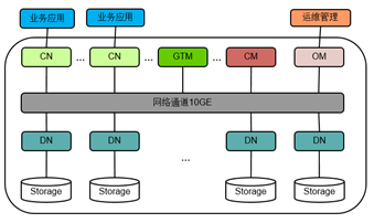

       GaussDB 是一款shared nothing架构、由多实例节点组成的分布式数据库产品,每一个节点上都分布着不同的实例,包括管理实例、计算实例、调度实例等。不同的节点、实例之间的角色、状态由CM模块进行协调管理。如下图:
       CM功能模块包括CMS(Cluster Manager Server)和CMA(Cluster Manager Agent)、CM工具:
                CMS——仲裁实例,集群管理的核心模块,负责包括计算实例(GTM、DN)HA状态、调度实例(CN)的存活度仲裁和动作命令的下发。
                CMA——仲裁代理实例,负责实例状态的监控上报、动作命令执行、告警模块的上报。
                CM工具——集群管理工具,将CM管理能力转换为主动下发的一组命令工具。

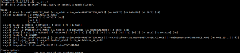

       下文我们通过CM工具简单介绍下CM模块承载的部分管理功能:
        如上图,常用的动作包括start、switchover、build、stop、query、restart、view等。

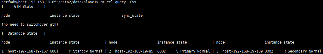

            如上图:可以通过query的方式查出实例的编号、节点、路径、状态等信息;停止第2个节点的CN实例cm_ctl stop -n 2 -D /data2/data/coordinator.

             cm_ctl query  [-v [-C [-s] [-d] [-i] [-F] [-L ALL] [-x] [-p] [P] ]] [[-n NODEID] [-D DATADIR] [-R]];query作为查询的必选参数之一,-n、-D、-R 作为查询实例的接口参数,需要一起使用,分开使用的意义不大;其余参数可单独使用,其中-v参数作为查询集群状态的基础信息最好和-C参数一起使用,可以更容易看出集群结构和实例的HA关系。

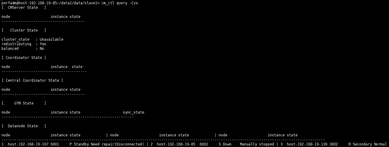

           -x 显示状态异常实例

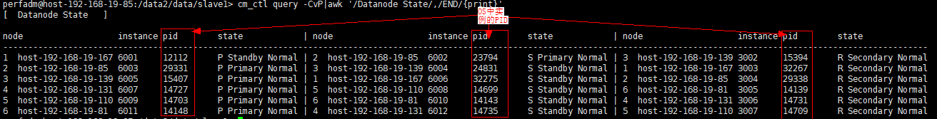

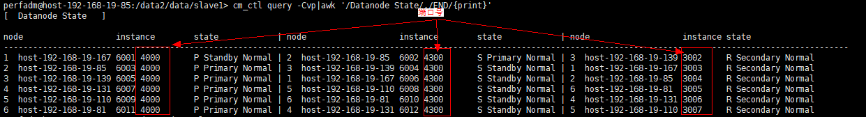

           -p 显示实例对应的端口号
           -P 显示实例在OS重的PID

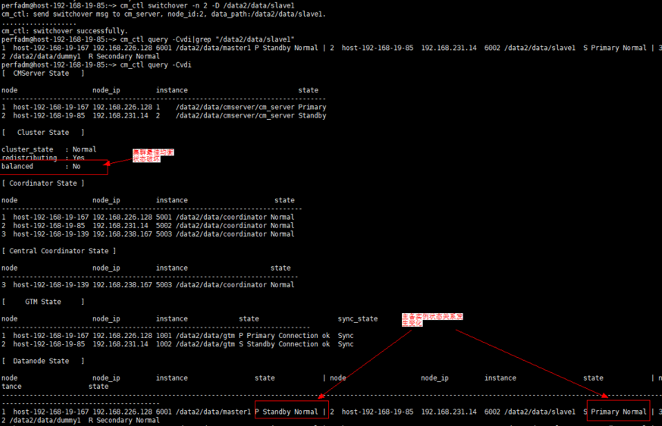

      3.switchover——主备切换,主要针对集群中存在主备关系的实例角色进行切换;

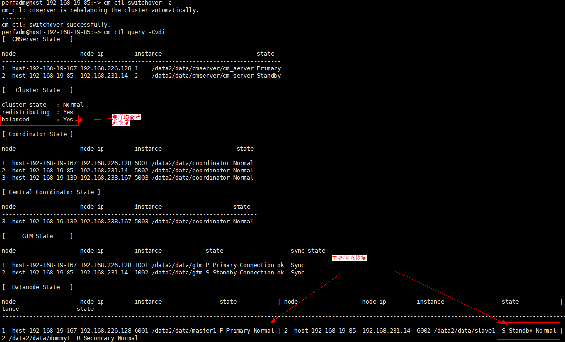

            cm_ctl switchover [-n NODEID -D DATADIR [-q]] [-a [-q]],主备切换主要分两种一种实例级切换,一种集群级切换(集群均衡状态恢复)。
            实例切换,主要针对实例级别的主备关系切换,cm_ctl switchover -n <nodeId> -D <datapath>;
            cm_ctl switchover -a 恢复集群所有非初始化均衡状态实例。
