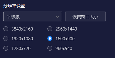

模拟器分辨率设置如下:
前面的过程完成之后,已经可以在pc上复制之后,运行脚本,模拟器完成朗读的功能;
