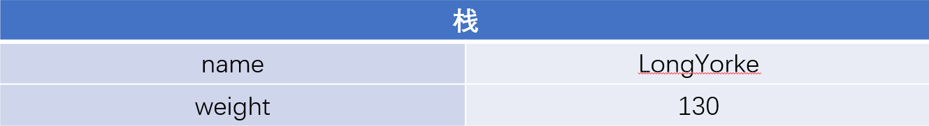

1.基本类型的比较是值,值相等就相等。变量是存在栈里面的,举个栗子:
let name = "LongYorke";
let weight = 130;
那么它的储存结构是这样的:
栈里包括了变量名称与变量的值。

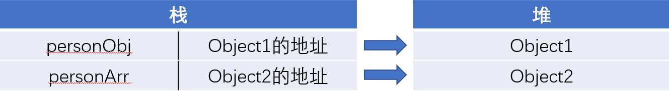

2.引用类型可以添加属性,也可以删除属性。对象和数组就是最典型的栗子:
//对象
let personObj = {};
person.name = "LongYorke";
person.weight = "130";
//数组
var personArr = [];
personArr.push("LongYorke");
personArr.push("LiHua");
引用类型的值是同时保存在栈内存和堆内存中的,那么它的储存结构是这样的:
引用类型时按引用访问的,也就是比较两个对象的堆内存中的地址是否相同,从上图可以看出来,地址不相同。
所以,为什么 [] == [] 为 false,就能理解了,因为数组是引用类型的值,是按引用访问的,但是两个对象看似相等,但引用类型要比较堆内存中的地址是否相同。
