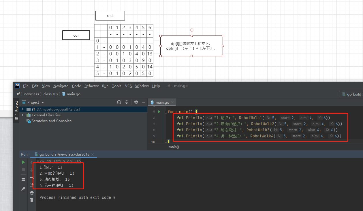

dp[i][j],i是机器人位置,j是剩余步数。
dp[i][j]依赖左上和左下。见图。
dp[i][j]=【左上】+【左下】。

执行结果如下:
