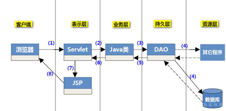

使用MVC应用程序被分成三个核心部件:模型、视图、控制器。它们各自处理自己的任务。最典型的MVC就是JSP + servlet + javabean的模式。

    按照 mvc 的思想,可以对程序迚行分层,一般划分成表示层(包括 v,c)、业务层(m中的业务逻辑部分)、持久层(m中的数据访问逻辑部分)。下一层的代码发生改变,只要接口不变,不会影响到上一层的代码。

在表示层Servlet中调用业务层代码的接口,当业务层发生改变时不影响Servelt ;在业务层Service中调用DAO的接口,DAO发生改变不影响Service和其上层
