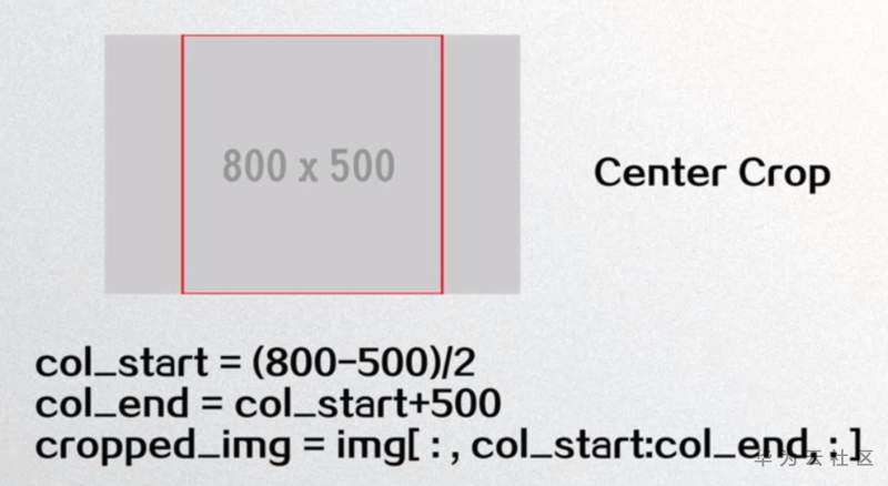

中心切割图片的目的就是,将长方形图片切割为正方形图片,正方形的边长等于长方形的高
首先图片的数字表示结构是这样的
然后我们裁剪为中间的正方形,就是:
行的信息全要
列的信息要居中部分
颜色信息全要

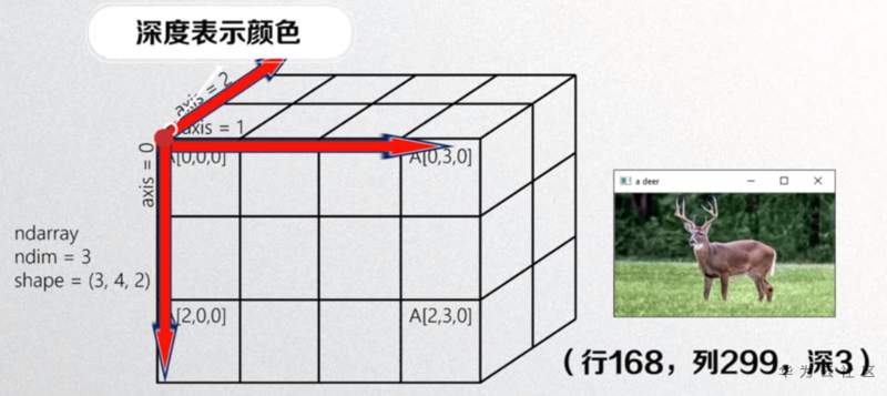

体现到数组上就是[ : , col_start : col_end, :]
如下图
代码如下:
img_width=img.shape[1]
img_height=img.shape[0]
col_start=(int)((img_width - img_height)/2)
col_end=(int)(col_start+img_height)
cropped_img=img[:,col_start:col_end,:]  #使用多维数组的slicing进行图片的切片
对图片的处理的解释如图:

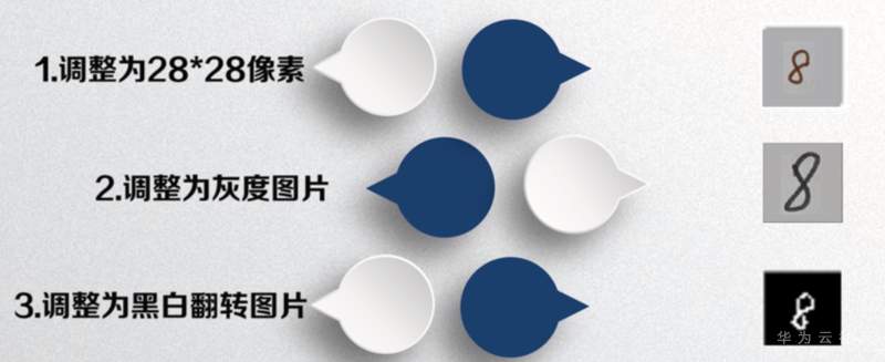

为了在处理过程中查看的方便,从第2步开始做起,最后再回头做第1步调整大小为28X28,因为如果一开始就调整,尺寸太小了人眼看的不舒服
gray_img=cv2.cvtColor(cropped_img,cv2.COLOR_BGR2GRAY)  #转为灰度图像
(thresh,black_white)=cv2.threshold(gray_img,128,255,cv2.THRESH_BINARY|cv2.THRESH_OTSU)  #以一定的阀值转换为黑白二值图像
black_white=cv2.bitwise_not(black_white)  #颠倒黑白 好无耻...
black_white=cv2.resize(black_white,(28,28))  ##设置大小为28X28
cv2.imwrite('num3.jpg',black_white)  ##因为cv2.imshow()看图片报错,这个将图片存入文件num3.jpg,再打开文件查看

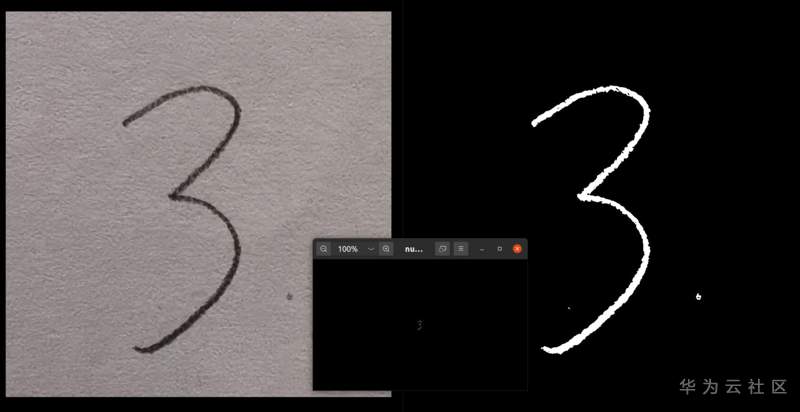

到这里图片就处理好了,左边是正方形图像,右边是做了灰度化黑白二值化的图像,中间是28X28的图像
这样处理后的图像,就可以送入模型进行推理了
