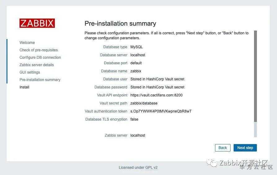

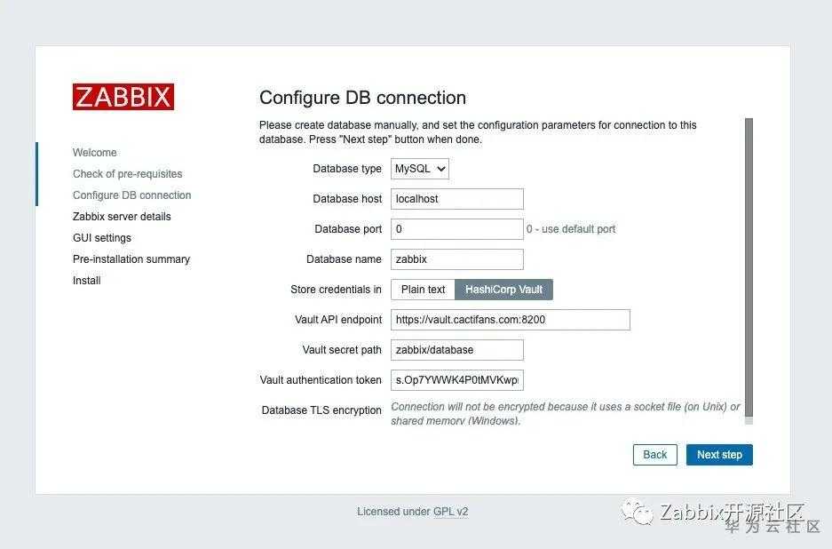

五、Zabbix Web配置Vault
打开zabbix web安装页面,到此页面输入vault信息
path为secret/zabbix/database,token为zabbix-ui策略生成的token,直接点击下一步,如提示错误可能是地址或者策略配置文件,如连接ok会到下一步

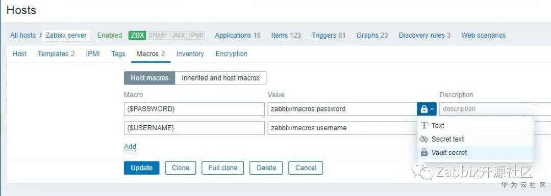

系统账号为monitor,并配置密码为zabbix@2020 在主机上配置2个宏,分别为 {$USERNAME} 和 {$PASSWORD}。注意宏的类型为Vault secret 并配置path为zabbix/macros:username和zabbix/macros:password

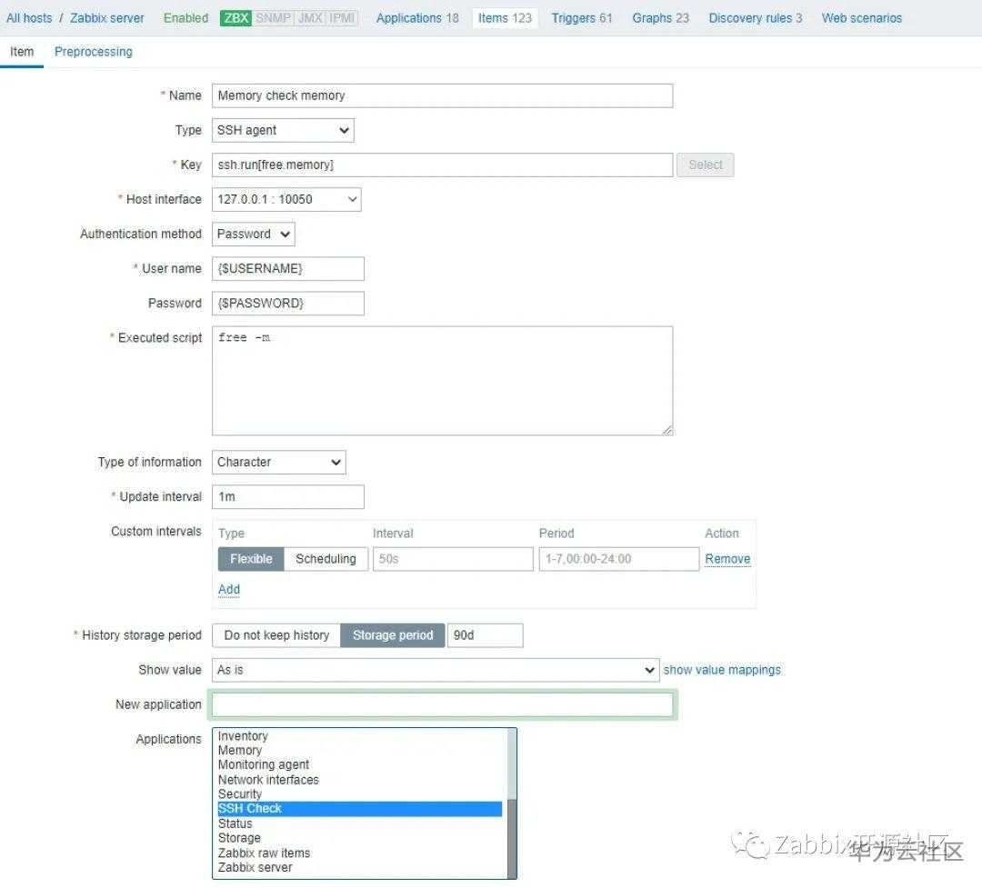

并创建如下ssh agent类型的item

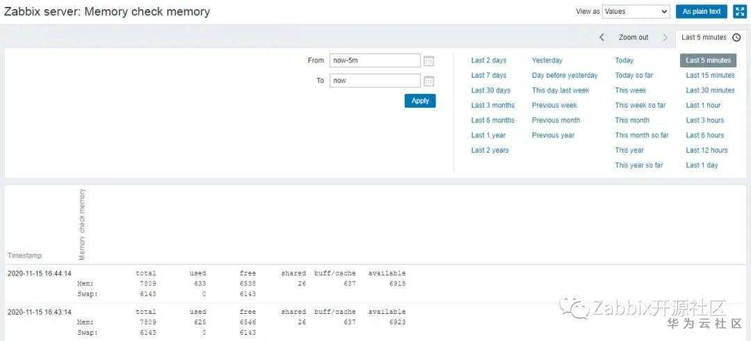

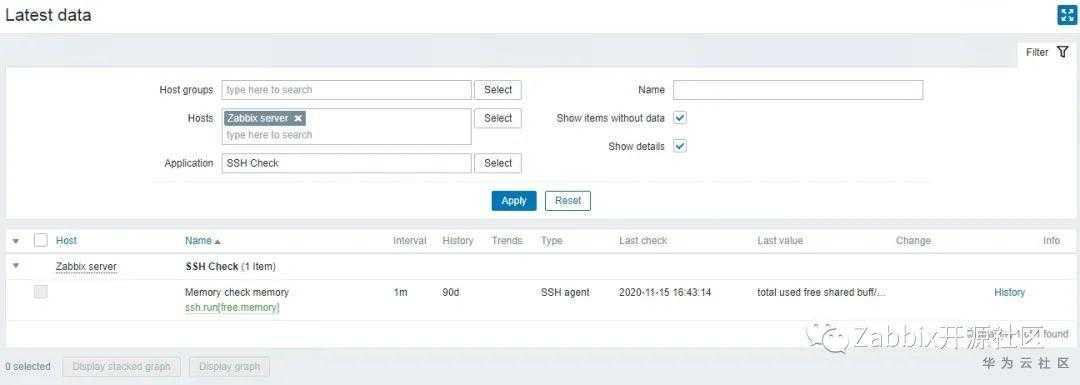

username及password字段配置为刚才添加宏名称,执行命令为free -g。配置之后点击保存。过一会可在最数据里查看,获取正常说明宏调用ok

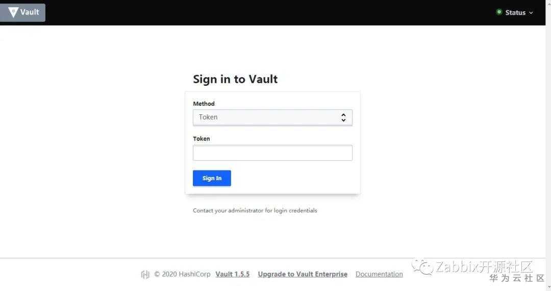

HashiCorp Vault有Web页面,可使用浏览器访问,默认端口为8200,可使用Token登录进行操作。
