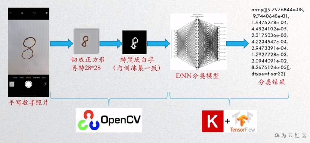

看一下识别手写数字的流程,这个图里说明的很清楚了

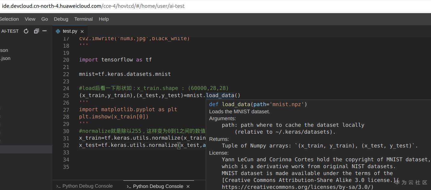

【插播】有一件事情一直是如鲠在喉不吐不快,那就是本来使用cloudide是看中它最起码可以代码提示和补全
但是在代码的过程中,发现好像并不太灵,比如鼠标放在load_data()上,就没有方法的说明提示出来啊?
还好我早有准备,这时终于排上用场了,
参考这个帖子,三步搞定
https://bbs.huaweicloud.cn/forum/forum.php?mod=viewthread&tid=87626
感谢这个帖子里的大牛,很有效,头二步
mkdir -p ~/.local/virtual-site-packages/
ln -s ~/.local/lib/python3.7/site-packages/tensorflow_core ~/.local/virtual-site-packages/tensorflow
第三步,是按ctrl+,  > workspace > edit in settings.json > 添加以下内容
"python.autoComplete.extraPaths": ["/home/user/.local/virtual-site-packages/"]
然后就可以完美的做代码提示了
