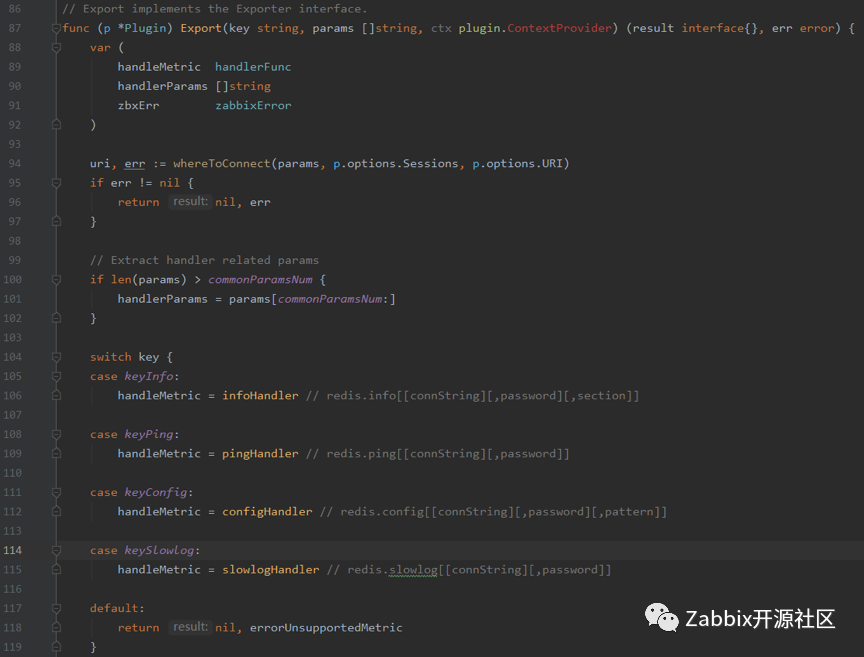

首先通过官方源代码了解监控redis的实现原理,先看redis.go,从实现了Exporter接口的方法开始,主要根据不同的key值调用不同的函数,以获取对应的数据。

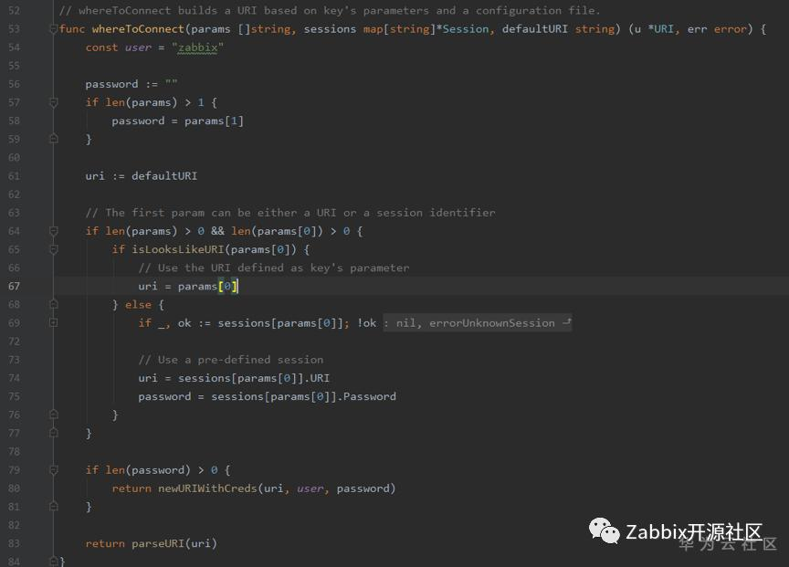

上图表示调用了一个whereToConnect函数来基于配置文件和key的参数来构建一个uri,key的第一个参数可以是redis会话名,也可以是redis连接的uri,redis插件支持多个会话,也就是可以监控多个不同的redis实例,从这段代码中可以看出在key值中定义uri的优先级大于在配置文件中定义redis.session的uri。

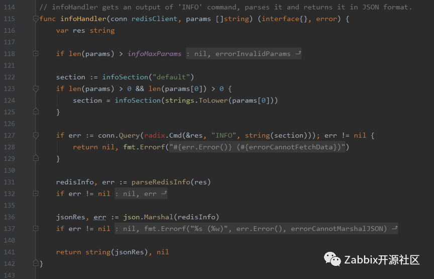

01- 如何获取 info信息

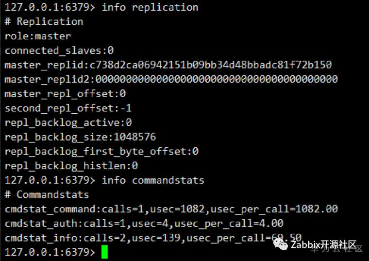

这就相当于在redis中执行info命令,默认获取所有信息,有个可选参数是section,这个是获取指定部分的信息,后面调用了一个parseRedisInfo函数来对获取到的info信息格式化,返回的是一个map类型的结果。

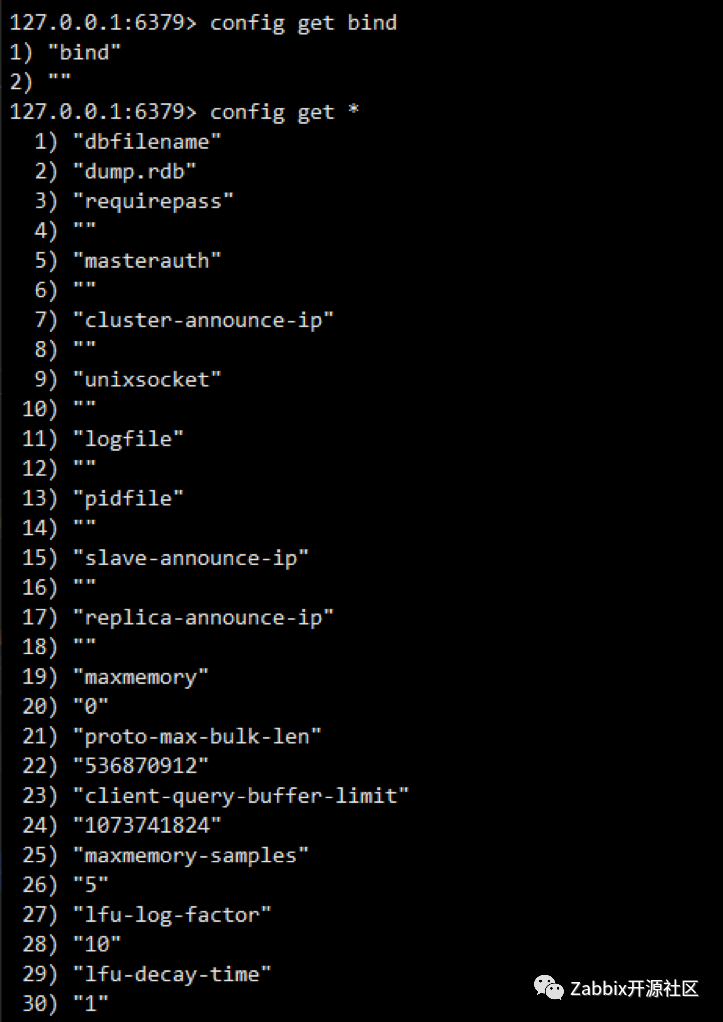

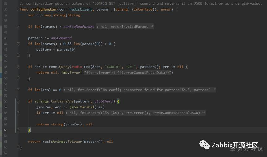

02 - 获取config信息的实现
相当于在客户端执行了config get *命令,默认是获取所有配置,也可以使用pattern参数来指定获取具体的配置信息。

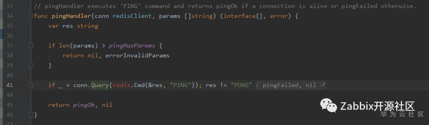

03 - 获取存活状态
监控存活状态就是执行ping命令了。

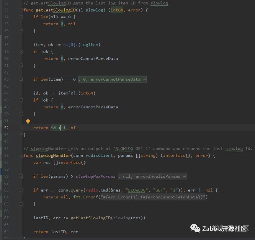

04 - 获取慢查询日志数量
这里获取的是慢查询日志的数量,通过查询慢查询日志的最后一个id来获取。

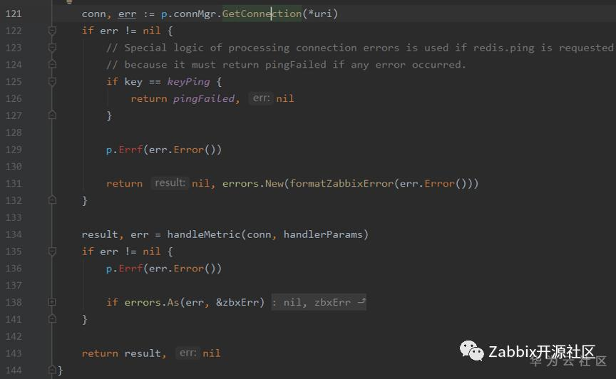

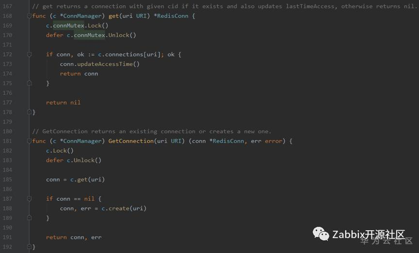

回到redis.go,继续往后看,是调用了GetConnection方法获取一个连接。
如果连接存在将更新lastTimeAccess的值并返回,lastTimeAccess用于与keepalive参数作比较,如果大于keepalive的值,将会关闭未使用的连接,如果连接不存在则会创建一个新的连接,这里加了互斥锁,redis插件是可以添加多个uri建立不同的连接的,也就是可以监控不同的实例。

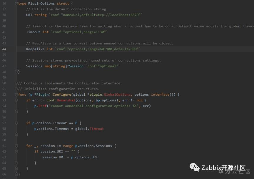

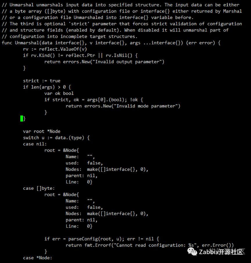

最后看一下config.go,这是读取配置文件信息,从这可以看出插件会话的参数优先级大于插件参数的优先级,也就是Plugins.Redis.Sessions.<sessionName>.<parameter> 大于Plugins.Redis.<parameter>。
也就是用这个函数来实现的。

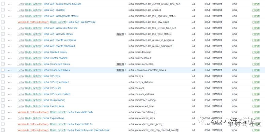

简单了解实现原理后,我们来使用redis模板监控一下redis实例看看效果。
直接链接Redis模板。修改URI的宏就可以了,默认地址是tcp://127.0.0.1:6379,支持tcp和unxi两种连接方式,这里报了一个错,是说Redis服务处于保护模式,我们需要修改配置文件redis.conf。将protected-mode yes修改为no,然后重启redis-server。

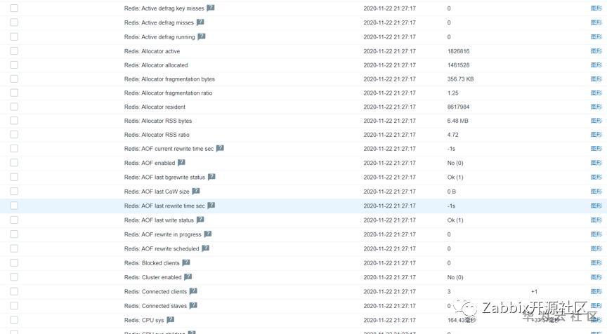

之后就可以看到数据了。
