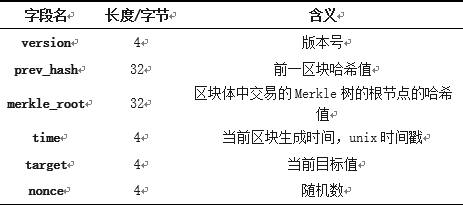

在区块头部填写如表1.1所示的区块版本号、前一区块的哈希值、时间戳、当前目标哈希值和随机数等信息;
表1.1 区块头部信息
  • 随机数nonce在0到232之间取值,对区块头部信息进行哈希计算,当哈希值小于或等于目标值时,打包并广播该区块,待其他节点验证后完成记账;

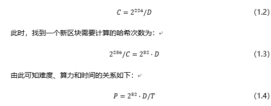

比特币产生区块的平均时间为10分钟,想要维持这一速度,就需要根据当前全网的计算能力对目标值(难度)进行调整[5]。难度是对计算产生符合要求的区块困难程度的描述,在计算同一高度区块时,所有节点的难度都是相同的,这也保证了挖矿的公平性。难度与目标值的关系为:
                      难度值=最大目标值/当前目标值                                       (1.1)
其中最大目标值和当前目标值都是256位长度,最大目标值是难度为1时的目标值,即2224。假设当前难度为,算力为,当前目标值为,发现新区块的平均计算时间为,则
根据比特币的设计,每产生2016个区块后(约2周)系统会调整一次当前目标值。节点根据前2016个区块的实际生产时间,由公式(1.4)计算出调整后的难度值,如果实际时间生产小于2周,增大难度值;如果实际时间生产大于2周,则减小难度值。根据最长链原则,在不需要节点同步难度信息的情况下,所有节点在一定时间后会得到相同的难度值。

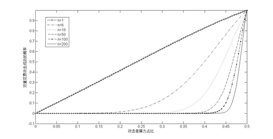

在使用PoW的区块链中,因为网络延迟等原因,当同一高度的两个区块产生的时间接近时,可能会产生分叉。即不同的矿工都计算出了符合要求的某一高度的区块,并得到与其相近节点的确认,全网节点会根据收到区块的时间,在先收到的区块基础上继续挖矿。这种情况下,哪个区块的后续区块先出现,其长度会变得更长,这个区块就被包括进主链,在非主链上挖矿的节点会切换到主链继续挖矿。

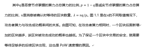

PoW共识算法以算力作为竞争记账权的基础,以工作量作为安全性的保障,所有矿工都遵循最长链原则。新产生的区块包含前一个区块的哈希值,现存的所有区块的形成了一条链,链的长度与工作量成正比,所有的节点均信任最长的区块链。如果当某一组织掌握了足够的算力,就可以针对比特币网络发起攻击。当攻击者拥有足够的算力时,能够最先计算出最新的区块,从而掌握最长链。此时比特币主链上的区块大部分由其生成,他可以故意拒绝某些交易的确认和进行双花攻击,这会对比特币网络的可信性造成影响,但这一行为同样会给攻击者带来损失。通过求解一维随机游走问题,可以获得恶意节点攻击成功的概率和算力之间的关系:
图1.1 攻击者算力与攻击成功概率

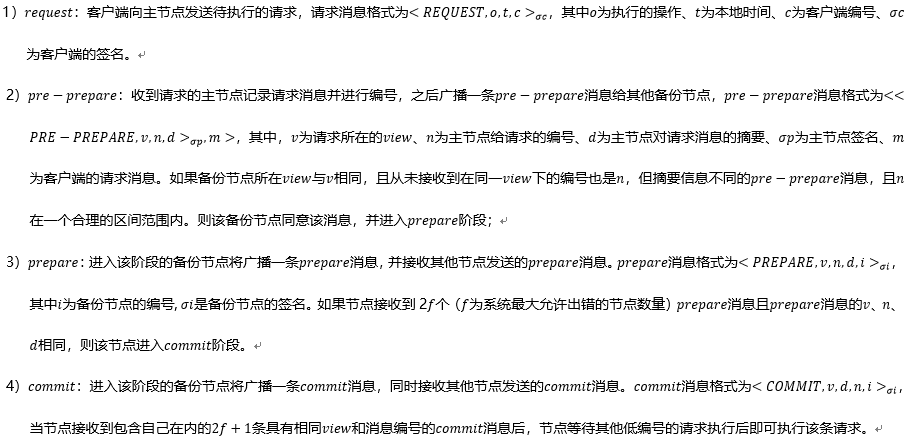

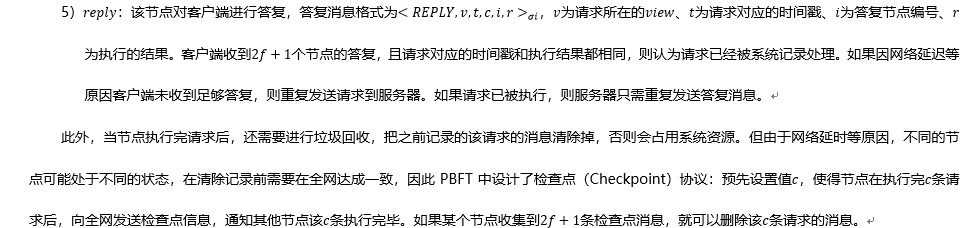

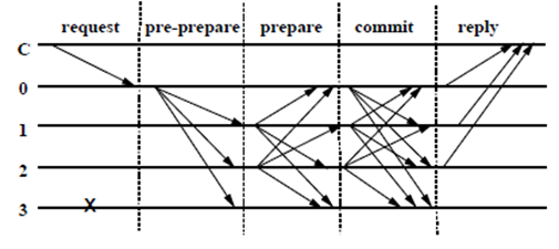

在PBFT算法中,所有节点都在相同的配置下运行,且有一个主节点,其他节点作为备份节点。主节点负责对客户端的请求进行排序,按顺序发送给备份节点。存在视图(View)的概念,在每个视图中,所有节点正常按照处理消息。但当备份节点检查到主节点出现异常,就会触发视图变换(View Change)机制更换下一编号的节点为主节点,进入新的视图。PBFT中客户端发出请求到收到答复的主要流程如图4.1所示[10] [11],服务器之间交换信息3次,整个过程包含以下五个阶段:
图4.1 PBFT执行流程
目前以PBFT为代表的拜占庭容错算法被许多区块链项目所使用。在联盟链中,PBFT算法最早是被Hyper ledger Fabric项目采用。Hyperledger Fabric在0.6版本中采用了PBFT共识算法,授权和背书的功能集成到了共识节点之中,所有节点都是共识节点,这样的设计导致了节点的负担过于沉重,对TPS和扩展性有很大的影响。1.0之后的版本都对节点的功能进行了分离,节点分成了三个背书节点(Endorser)、排序节点(Orderer)和出块节点(Committer),对节点的功能进行了分离,一定程度上提高了共识的效率。

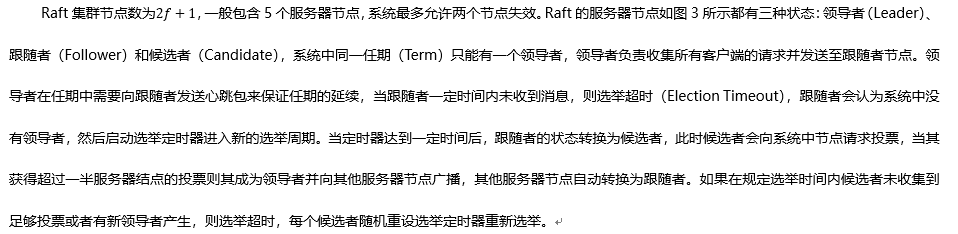

Raft中领导者占据绝对主导地位,必须保证服务器节点的绝对安全性,领导者一旦被恶意控制将造成巨大损失。而且交易量受到节点最大吞吐量的限制。目前许多联盟链在不考虑拜占庭容错的情况下,会使用Raft算法来提高共识效率。

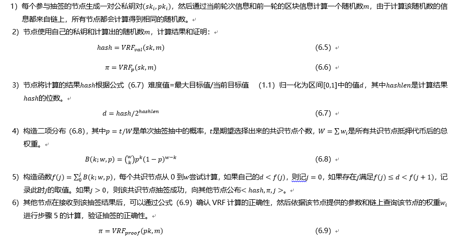

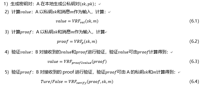

Dodis等人于1999年提出了可验证随机函数(Verifiable Random Functions,VRF)[19]。可验证随机函数是零知识证明的一种应用,即在公私钥体系中,持有私钥的人可以使用私钥和一条已知信息按照特定的规则生成一个随机数,在不泄露私钥的前提下,持有私钥的人能够向其他人证明随机数生成的正确性。VRF可以使用RSA或者椭圆曲线构建,Dodis等人在2002年又提出了基于Diffie-Hellman 困难性问题的可验证随机函数构造方法[20],目前可验证随机函数在密钥传输领域和区块链领域都有了应用[21]。可验证随机函数的具体流程如下:
在公有链中,VRF已经在一些项目中得到应用,其中VRF多与PoS算法结合,所有想要参与共识的节点质押一定的代币成为候选节点,然后通过VRF从众多候选节点中随机选出部分共识节点。Zilliqa网络的新节点都必须先执行PoW,网络中的现有节点验证新节点的PoW并授权其加入网络。区块链项目Ontology设计的共识算法VBFT将VRF、PoS和BFT算法相结合,通过VRF在众多候选节点中随机选出共识节点并确定共识节点的排列顺序,可以降低恶意分叉对区块链系统的影响,保障了算法的公平性和随机性。图灵奖获得者Micali等人提出的Algorand[22]将PoS和VRF结合,节点可以采用代币质押的方式成为候选节点,然后通过非交互式的VRF算法选择部分节点组成共识委员会,然后由这部分节点执行类似PBFT共识算法,负责交易的快速验证,Algorand可以在节点为诚实节点的情况下保证系统正常运行。Kiayias等人提出的Ouroboros[23]在第二个版本Praos[24]引入了VRF代替伪随机数,进行分片中主节点的选择。以Algorand等算法使用的VRF算法为例,主要的流程如下:
