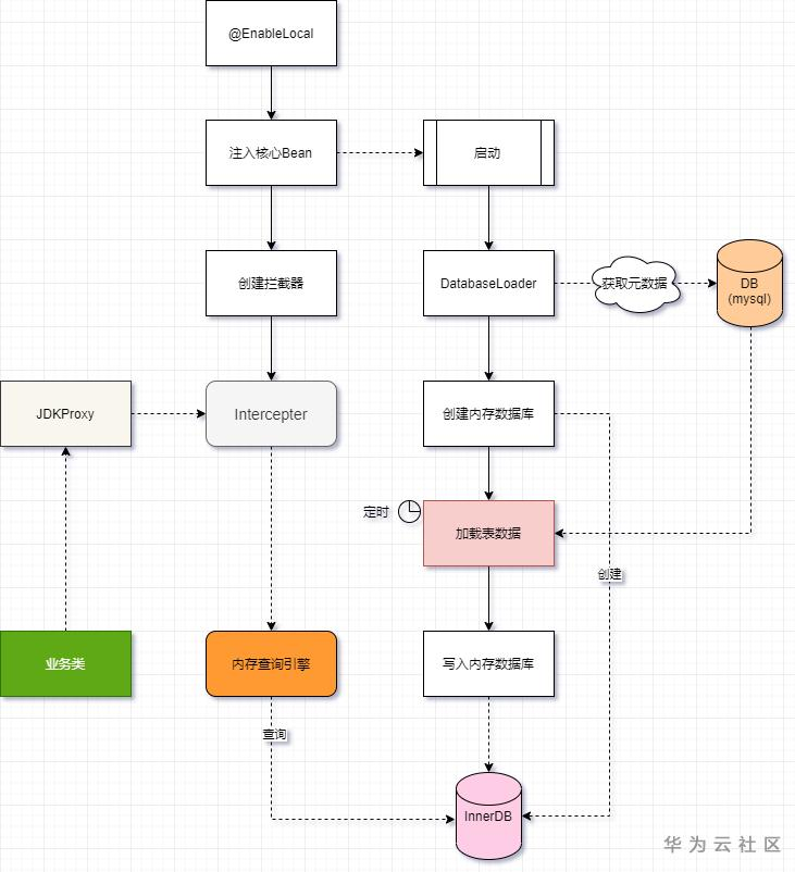

CoralCache中间件架构如下图所示,通过@EnableLocal注解开启功能,应用启动后将配置的表数据一次性加载到内存中,内存中的数据逻辑结构和数据库中的逻辑结构一样;

内存查询引擎的原理是数据库查询降级发生后,Intercepter将拦截到的原始SQL传入查询引擎中,查询引擎解析SQL后得到表名、列名、where条件表达式,遍历InnerDB中对应表的数据行,并通过表达式计算引擎计算结果,计算结果为真则添加到结果集中最后返回给调用方;

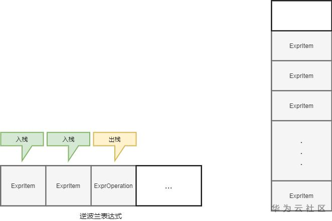

计算引擎结构如下图所示,将where条件表达式转为后缀表达式后依次遍历后缀表达式,遇到操作数直接入栈,遇到操作符则根据操作符需要的操作数个数弹栈;
图2. 表达式计算引擎结构
然后根据操作符和弹出的操作数进行计算,不同操作符对应不同的计算方法,并将计算后的结果重新作为操作数入栈执到遍历完成,核心计算流程代码如下所示:
