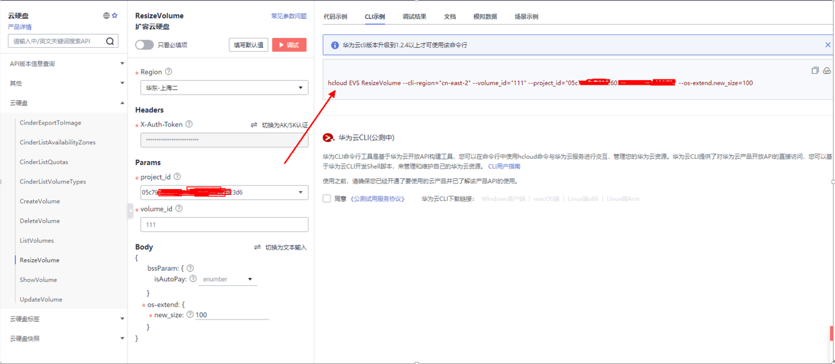

输入:https://apiexplorer.developer.huaweicloud.cn/apiexplorer/overview,搜索“云硬盘”,
看到了熟悉的API文档和调试页面,有个“CLI示例”页签映入眼帘。

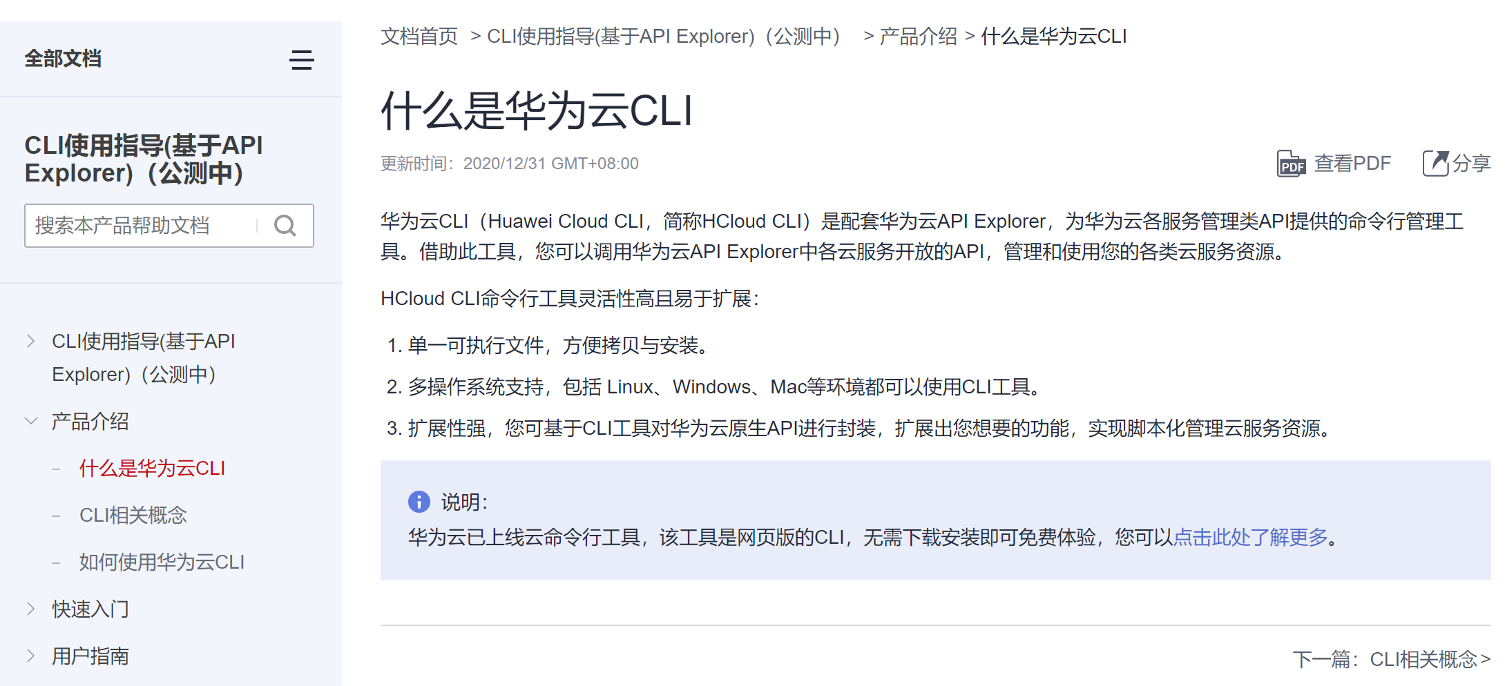

   2.凭着自己的好奇心点了点“CLI用户指南”看看这个CLI到底是何方神圣
https://support.huaweicloud.cn/productdesc-hcli/hcli_01.html

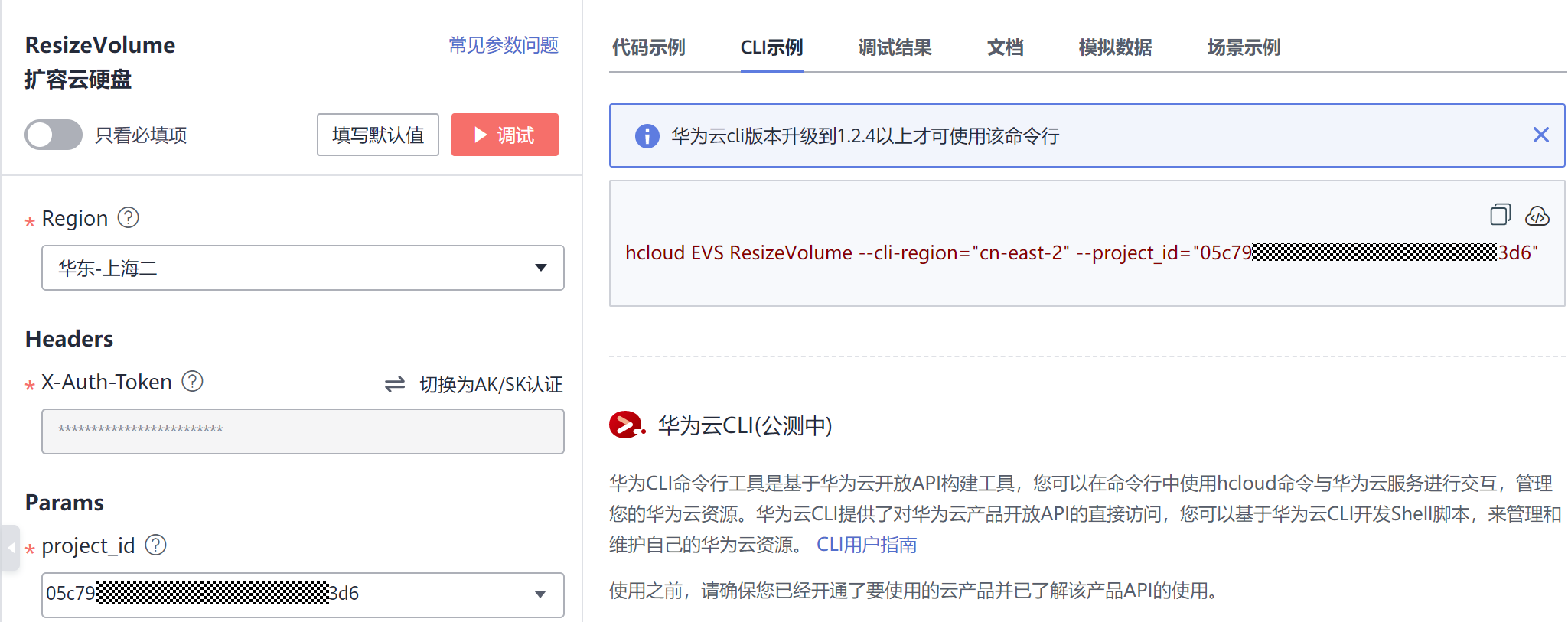

3.找到云硬盘扩容的API接口,在入参里面写参数值,自动生成了CLI示例,就是一行命令。这种命令行运维人员那是轻车熟路了。

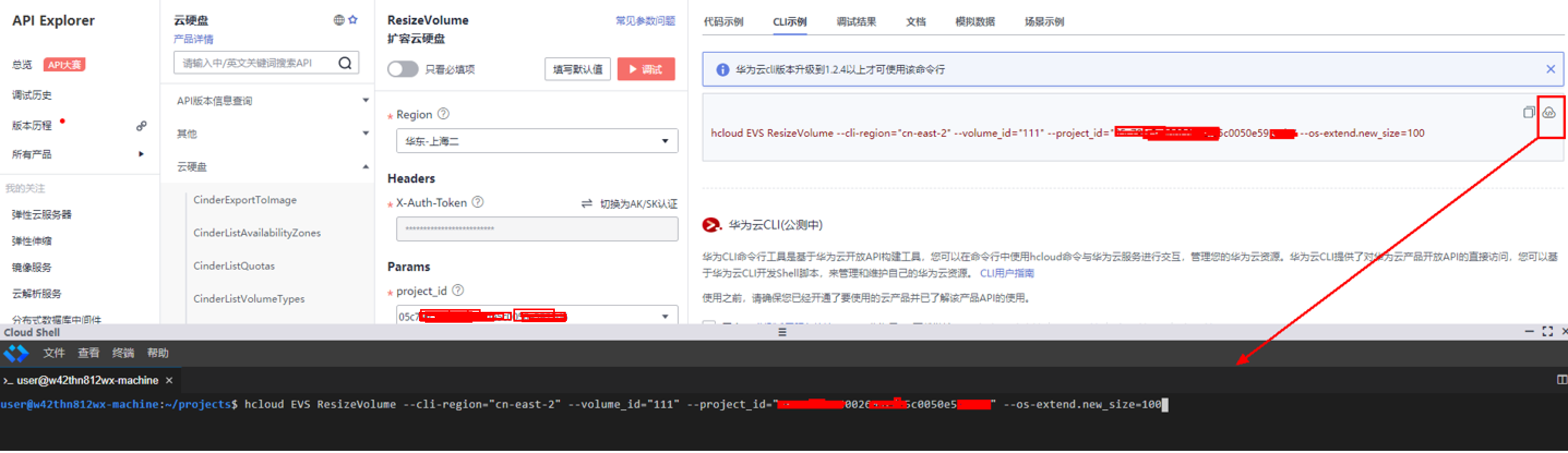

4.点击命令行右边的按钮,可以打开云CLI,在线运行一下这个命令行,试试效果。

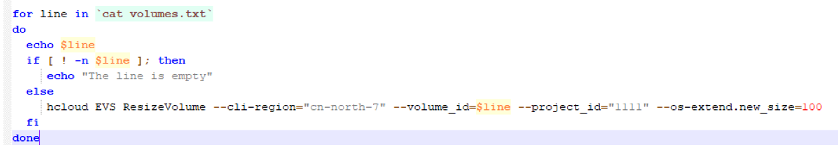

小Hi拍手叫好,立马找到小V,小Hi立马跟她说了办法:“小V,你把你那些硬盘的id从excel里面复制出来,保存到一个txt文件,然后你下载一个华为云CLI的客户端,写一个你熟的不能再熟的批处理脚本,从txt里面取出硬盘id,循环调用这个APIExplorer生成的命令行,就可以实现批量扩容了,而且下次一改值还可以扩,爽歪歪”。小V眨了眨水灵灵的大眼睛,两眼放光说“真有你的,小Hi,你怎么知道还有华为云CLI这么好的工具呢,写脚本我在行,我来搞定就行,看来马上就可以下班了”。小V三下五除二搞定了脚本resize.sh
