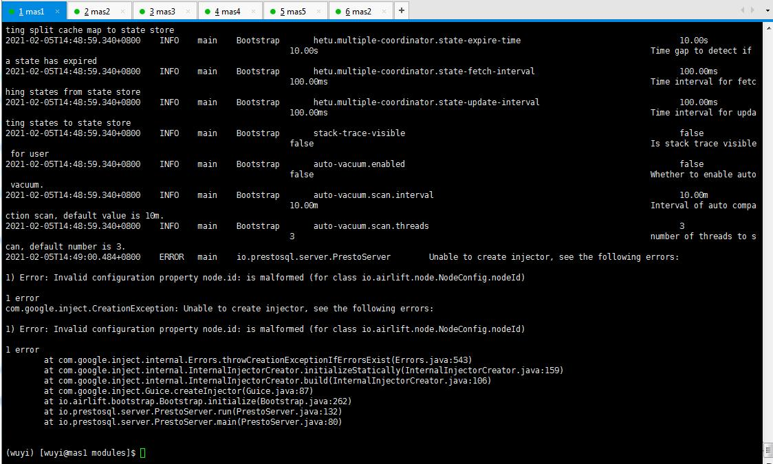

注意:node.id要填写,不填写会报下面的错误
node.id:openLooKeng安装的唯一标识符。该属性对于每个节点必须唯一。在openLooKeng的重启或升级过程中,此标识符应该保持一致。如果在一台机器上运行多个openLooKeng安装(即同一机器上多个节点),每个安装必须有一个唯一的标识符。

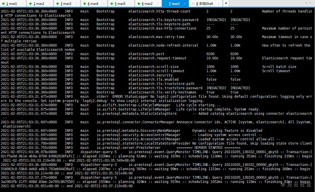

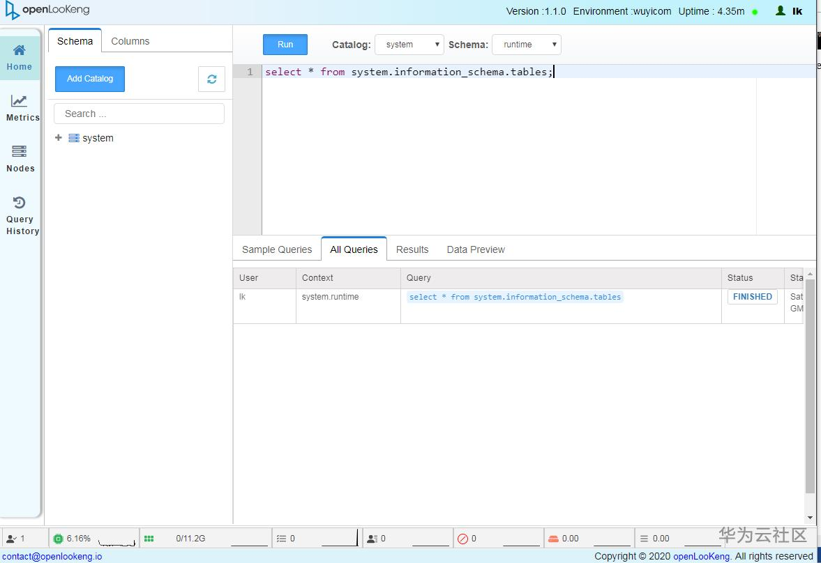

(6)测试openLooKeng
/opt/modules/hetu/bin/launcher run
如下图显示

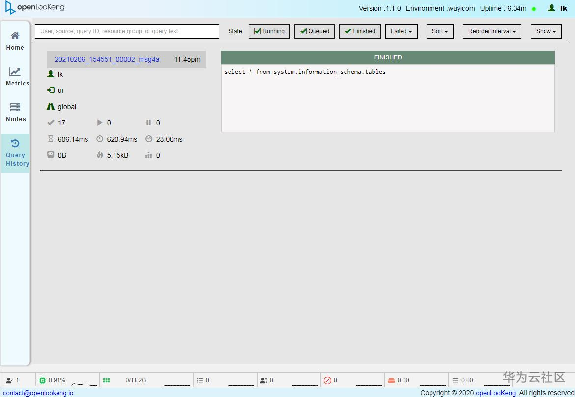

登录http://mas1.wuyi.com:8085/ui/,可以运行select * from system.information_schema.tables;做测试,如下图所示:

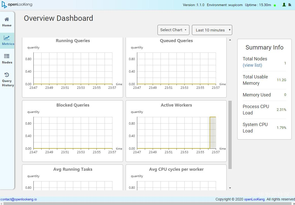

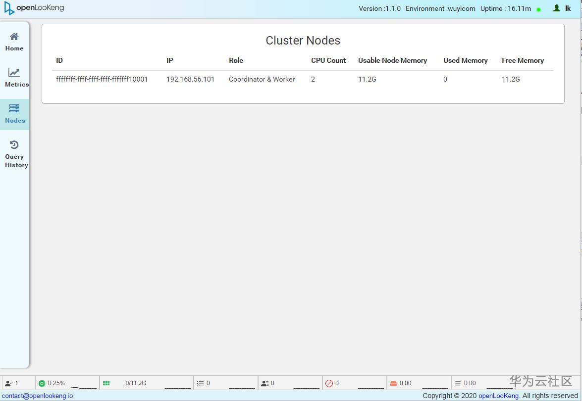

说明openLooKeng已经成功搭建好。openLooKeng的监控页面不错,能查看节点相关信息,还能查看SQL执行的情况和动态查看CPU和内存的使用率,以便给任务合理分配资源。整体上证明openLooKeng的厉害。
