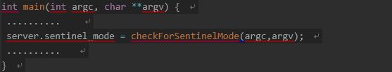

我们可以通过redis-sentinel <path-to-configfile> 或者 redis-server <path-to-configfile> --sentinel  这两种方式启动并运行Sentinel实例,这两种方式是等价的。在Redis server.c 的main函数中,我们会看到Redis如何判断用户指定以Sentinel方式运行的逻辑:
其中checkForSentinelMode函数会监测以下两种条件:
  1. 程序使用redis-sentinel可执行文件执行。
  2. 程序参数列表中有--sentinel 标志。
以上任何一种条件成立则Redis会使用Sentinel的方式运行。

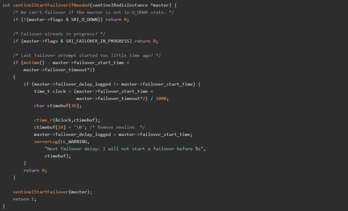

    if (ri->flags & SRI_MASTER) {
        sentinelCheckObjectivelyDown(ri);
        if (sentinelStartFailoverIfNeeded(ri))
            sentinelAskMasterStateToOtherSentinels(ri,SENTINEL_ASK_FORCED);
        sentinelFailoverStateMachine(ri);
        sentinelAskMasterStateToOtherSentinels(ri,SENTINEL_NO_FLAGS);

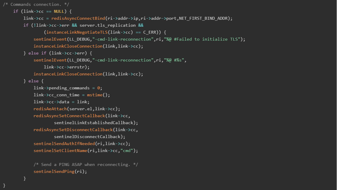

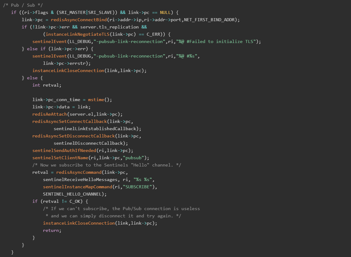

这个函数会做以下两部分操作:
    1.检查Sentinel和其他实例(主备实例以及其他Sentinel)的连接,如果连接没有设置或已经断开连接,Sentinel会重试相对应的连接,并定时发送响应命令。 需要注意的是:Sentinel和每个主备实例都有两个连接,命令连接和发布订阅连接。但是与其他监听相同主备实例的Sentinel只保留命令连接,这部分细节会在网络章节单独介绍。
     2.第二部分操作主要做的是监测主备及其他Sentinel实例,并监测其是否在主观下线状态,对于主实例来说,还要检测是否在客观下线状态,并进行相应的主备倒换操作。

sentinelStartFailoverIfNeeded函数首先会检查实例是否处于客观下线状态(SRI_O_DOWN标志是否打开),并且在2倍主实例配置的主备倒换超时时间内没有进行主备倒换工作,Sentinel会打开SRI_FAILOVER_IN_PROGRESS标志并设置倒换状态为SENTINEL_FAILOVER_STATE_WAIT_START。并开始进行主备倒换工作。主备倒换的细节将在主备倒换的章节里介绍。

在sentinel.c中的sentinelReconnectInstance函数中,命令连接的初始化如下:

在sentinel.c中的sentinelReconnectInstance函数中,发布订阅连接初始化如下:
