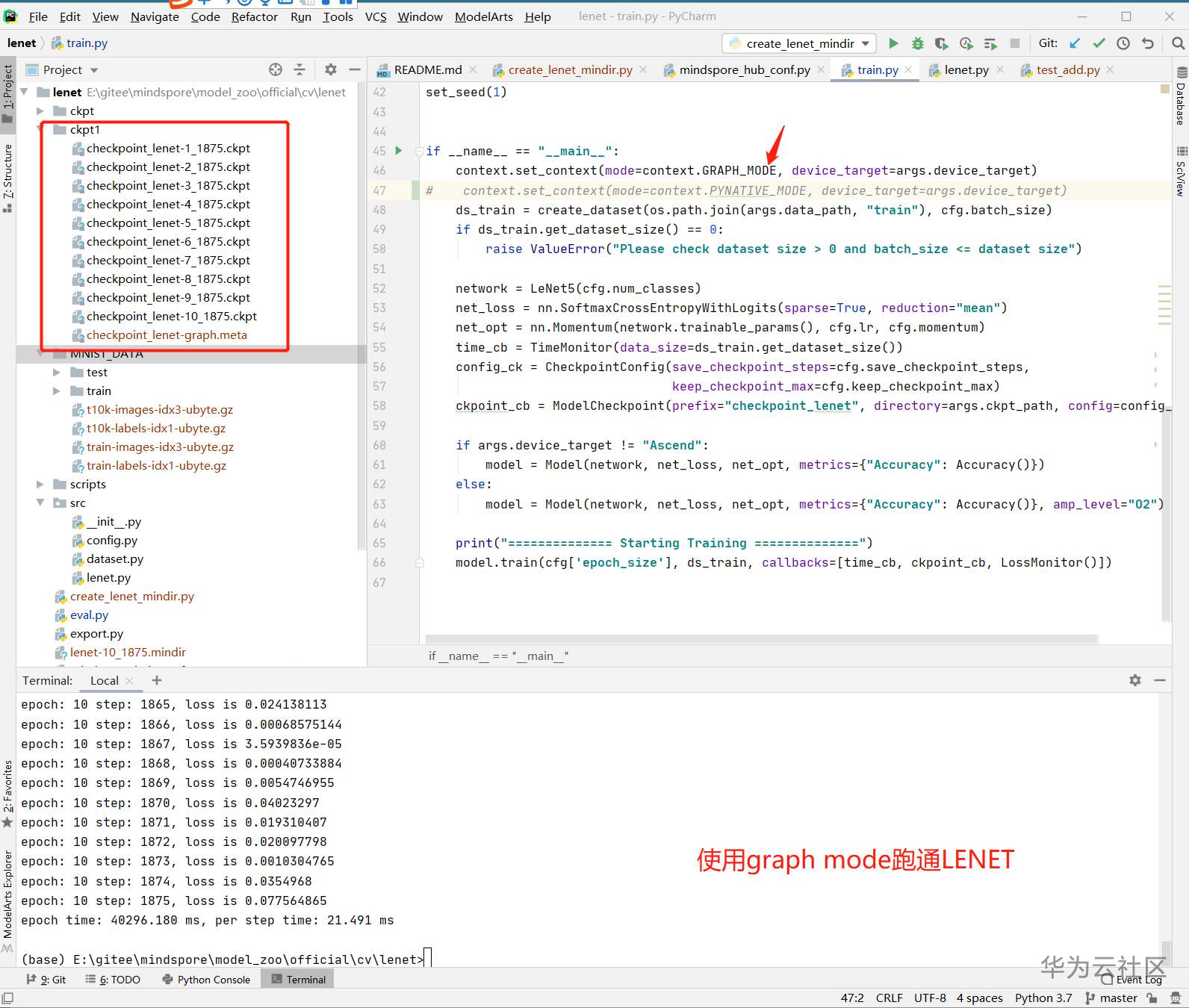

首先我们使用graph_mode的传统模式跑完LENET训练:python train.py
历时402秒左右。

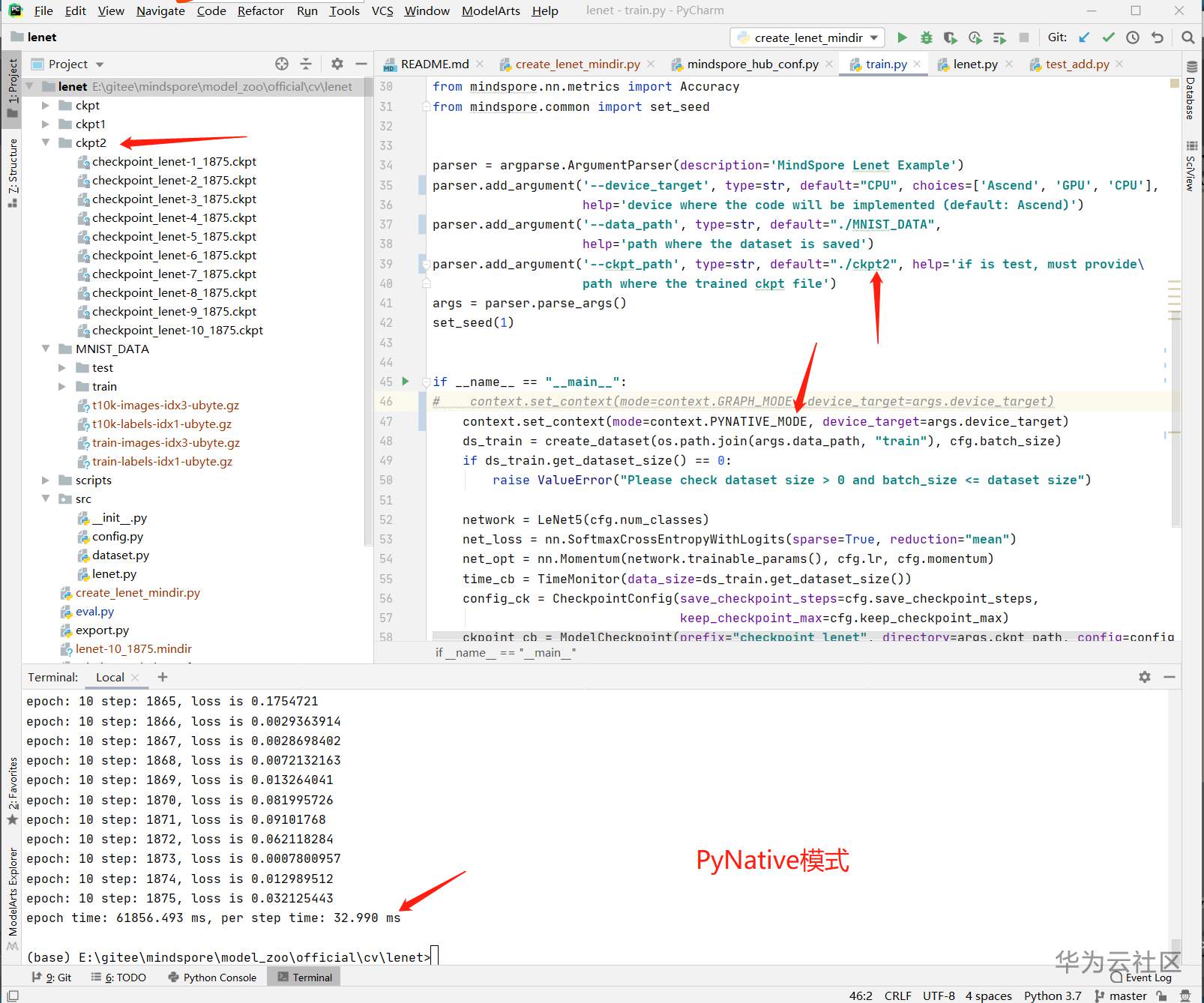

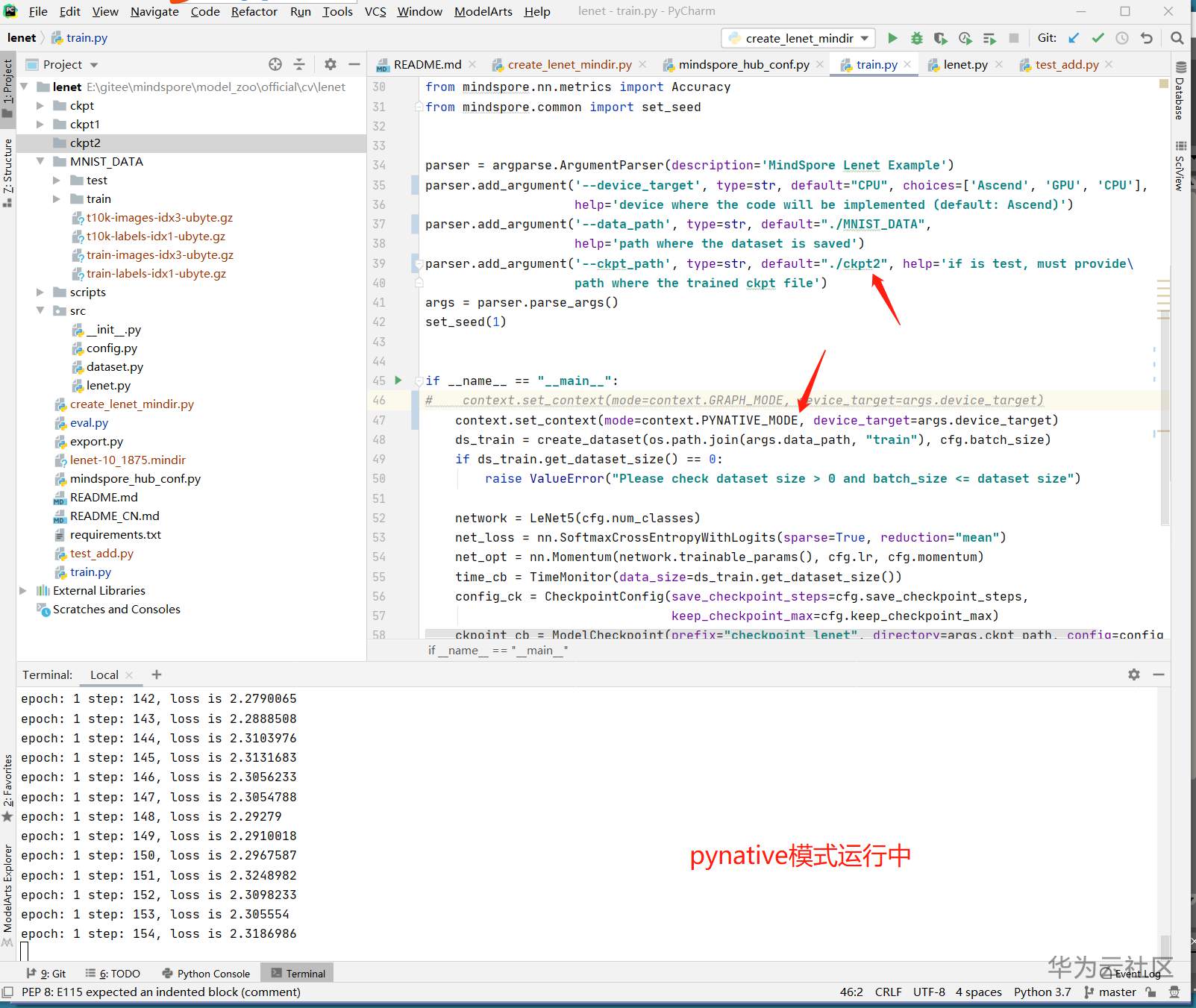

再将其一键切换到 PyNative模式:python train.py(从下图可以看出:仅需将context.set_context中的mode从context.GRAPH_MODE改为PYNATIVE_MODE即可)
跑完之后,历时约618秒左右,是原来的1.5倍。。

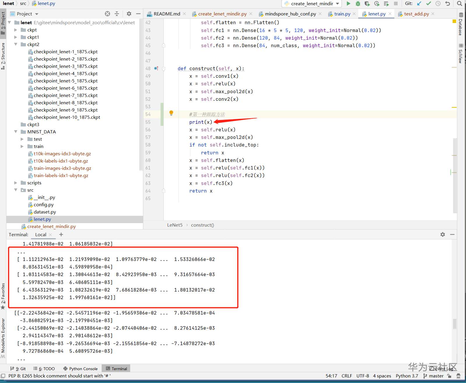

第一种方法:直接在construct中增加print语句:
可以看到相关信息已经被打印到终端。

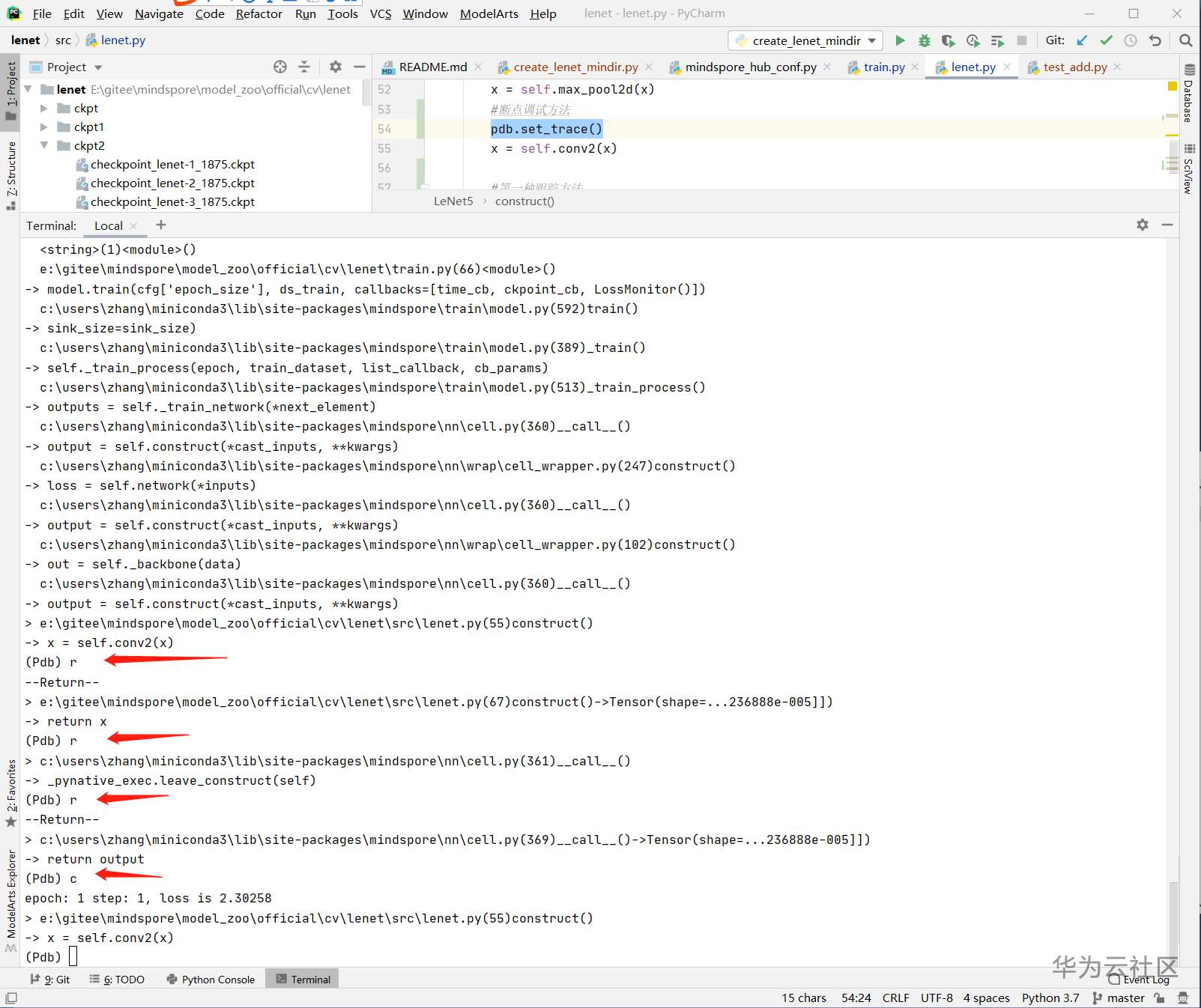

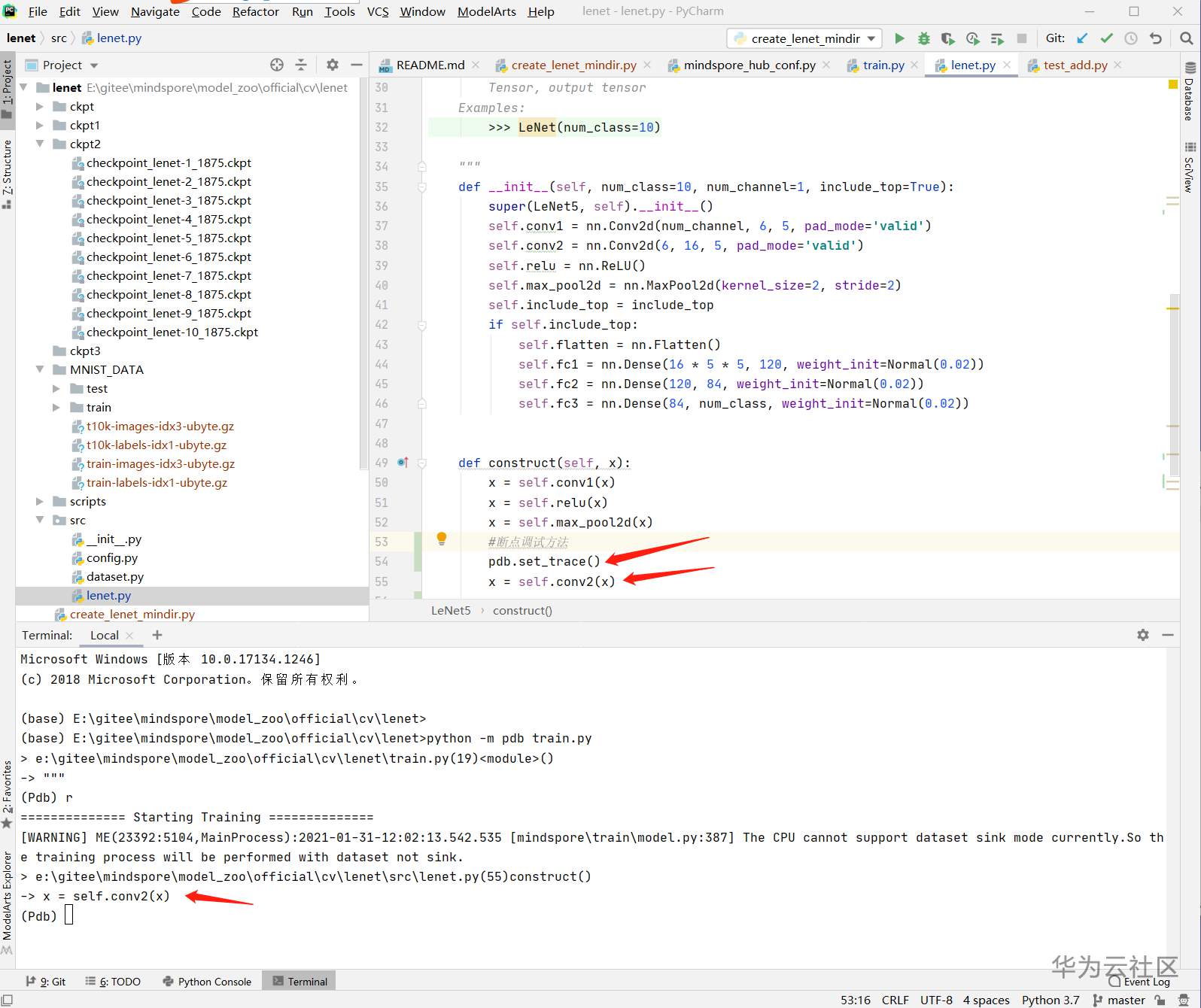

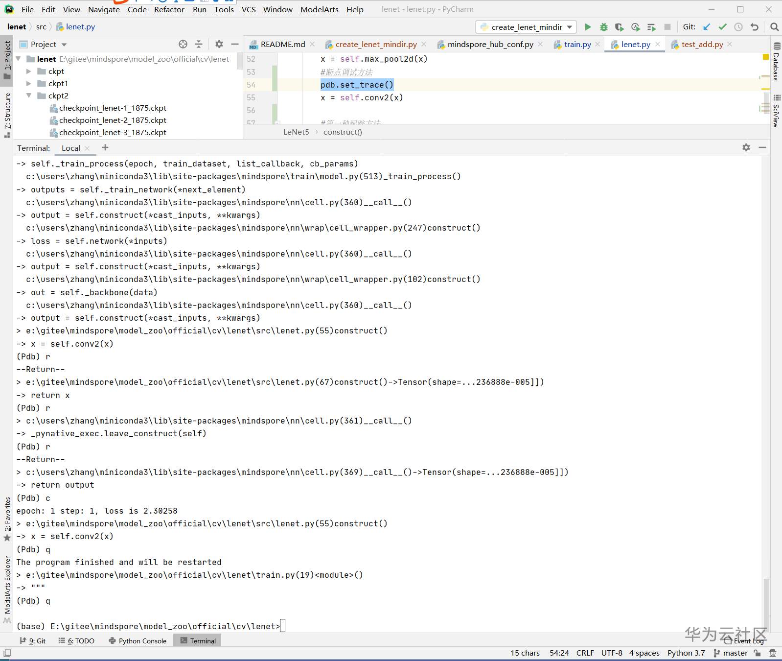

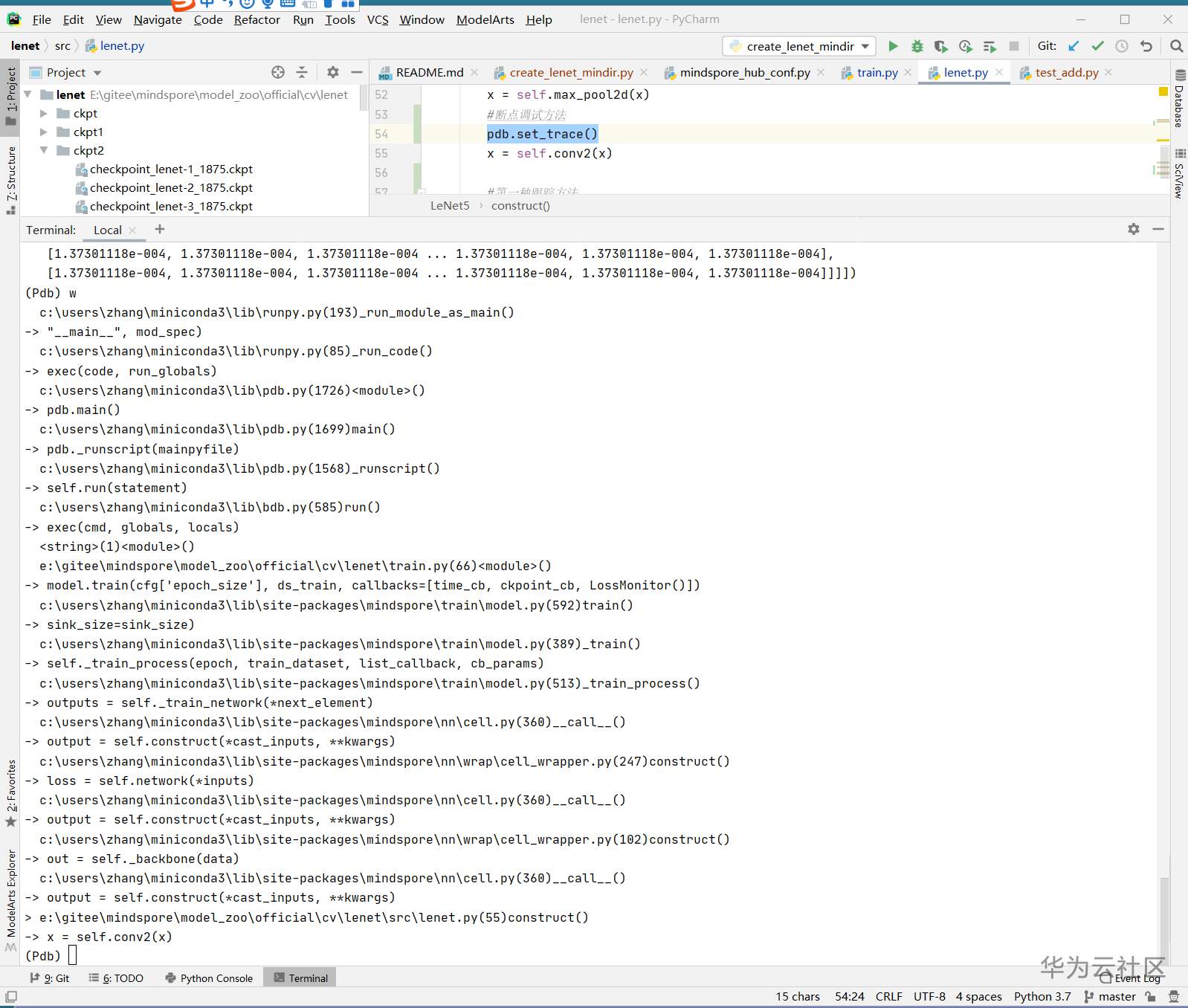

第二种方式:使用pdb方式调试:
在lenet.py一开始增加import pdb
在construct所需要的断点处增加 pdb.set_trace()
python -m pdb train.py

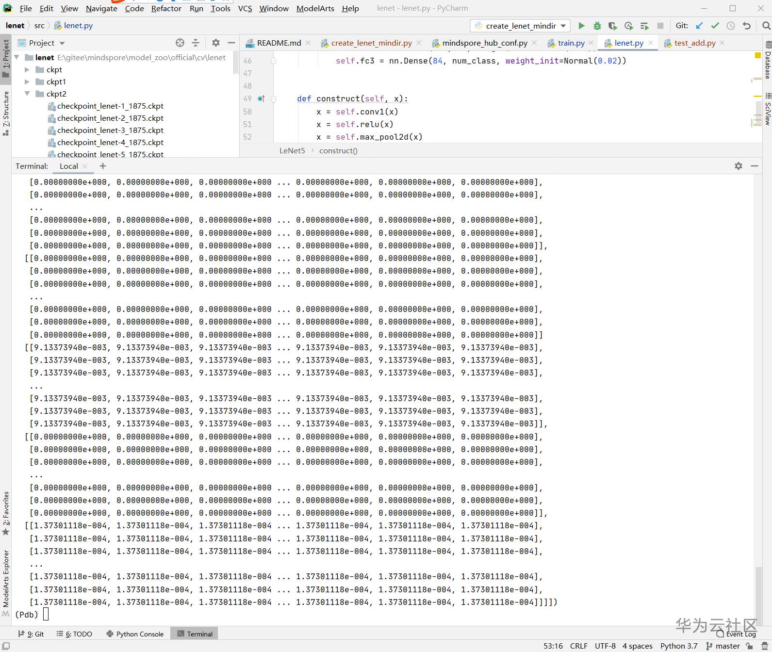

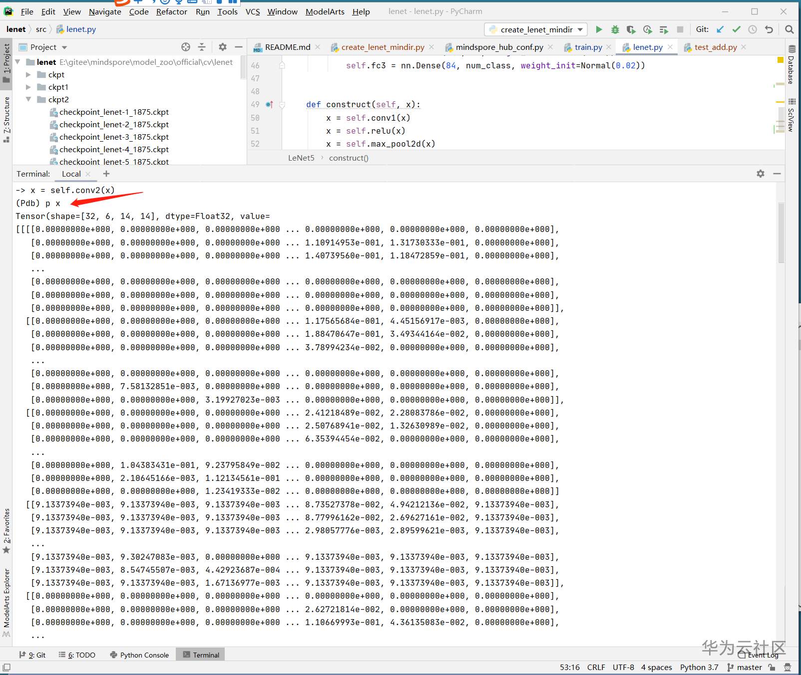

此时打印x
查看调用堆栈
可以return后continue执行到第二个断点。
按q退出

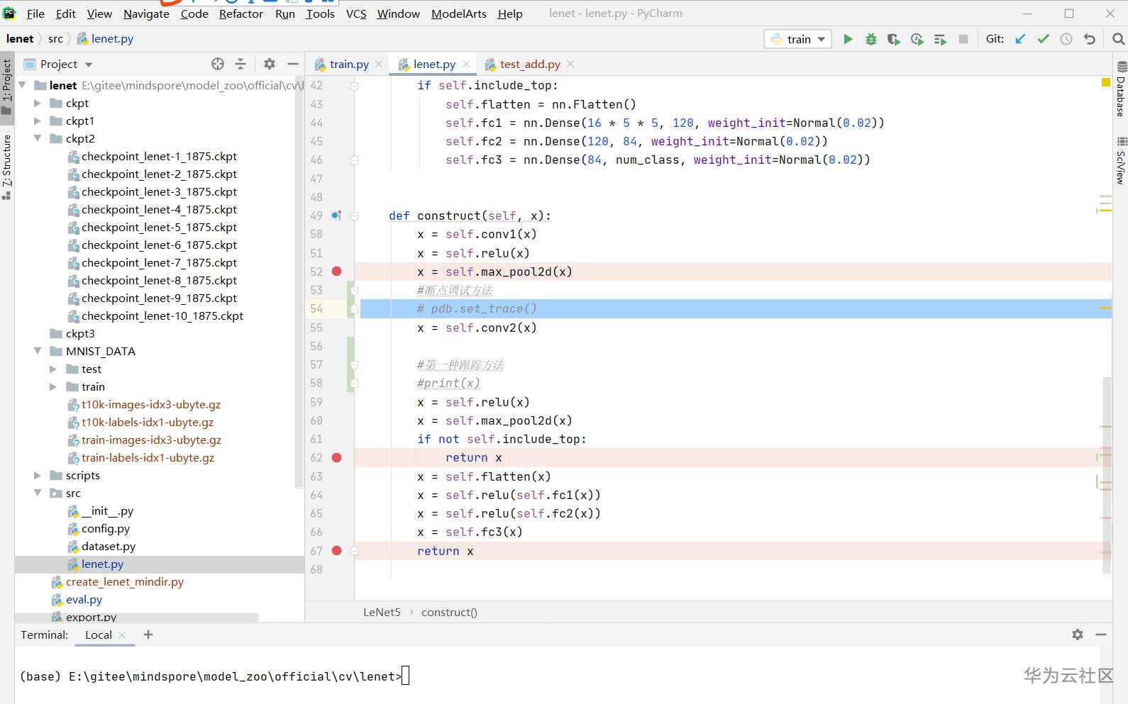

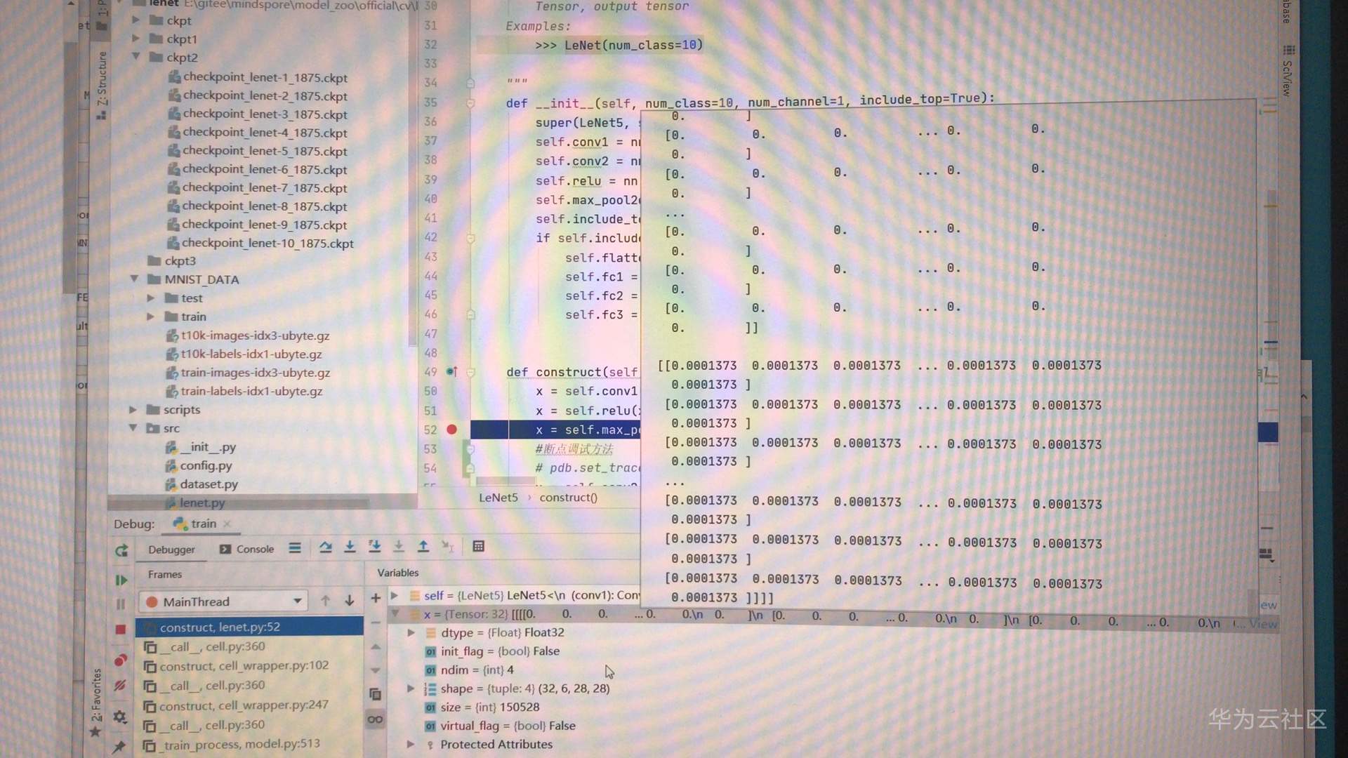

第三种方式:使用PyCharm的调试功能进行调试:
除了使用pdb调试断点之外,还可以直接使用pyCharm工具进行断点调试。具体方法如下:

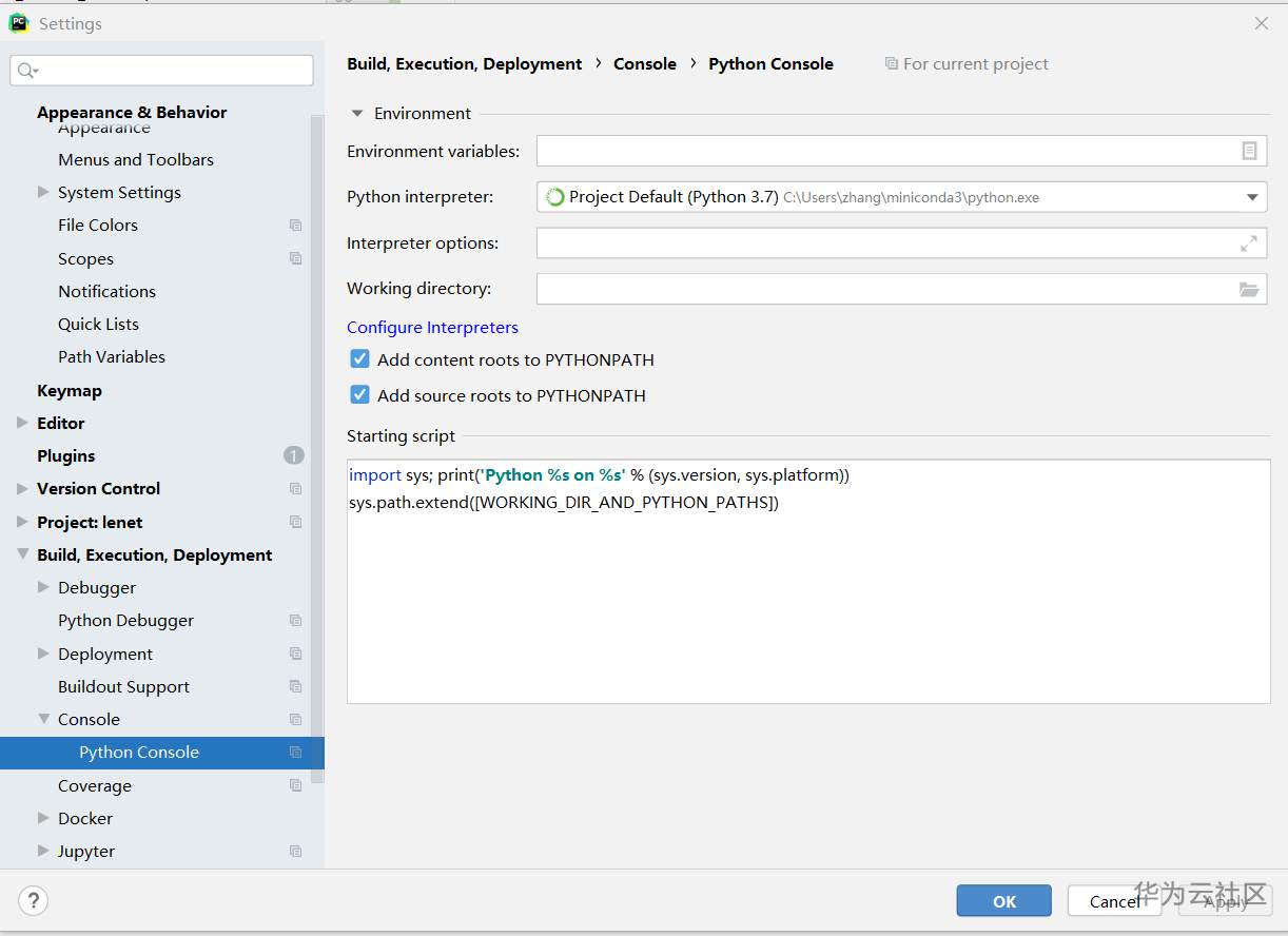

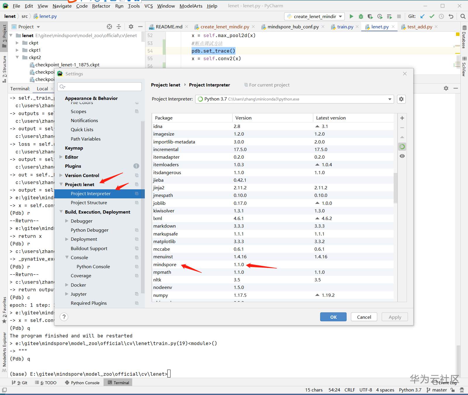

确认python console是否是自己所需要的python版本
是否有对应的mindspore安装

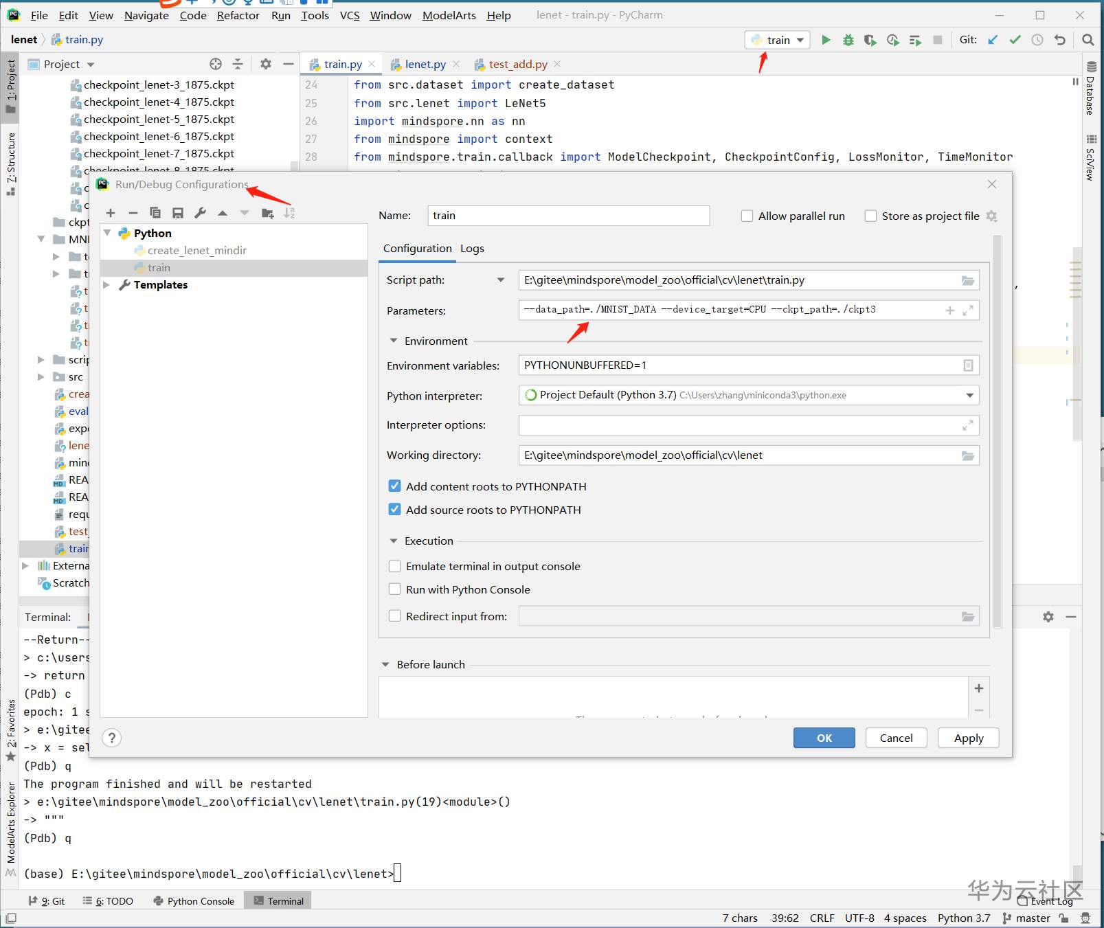

在train.py的执行配置界面设置相关的参数

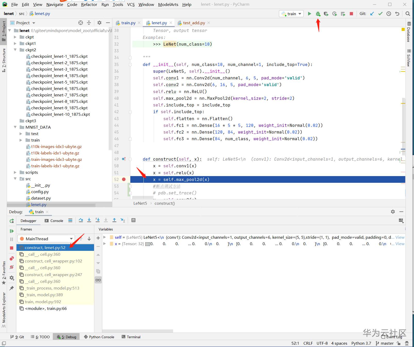

在construct代码中使用pycharm的断点
启动PyCharm的DEBUG调试模式。

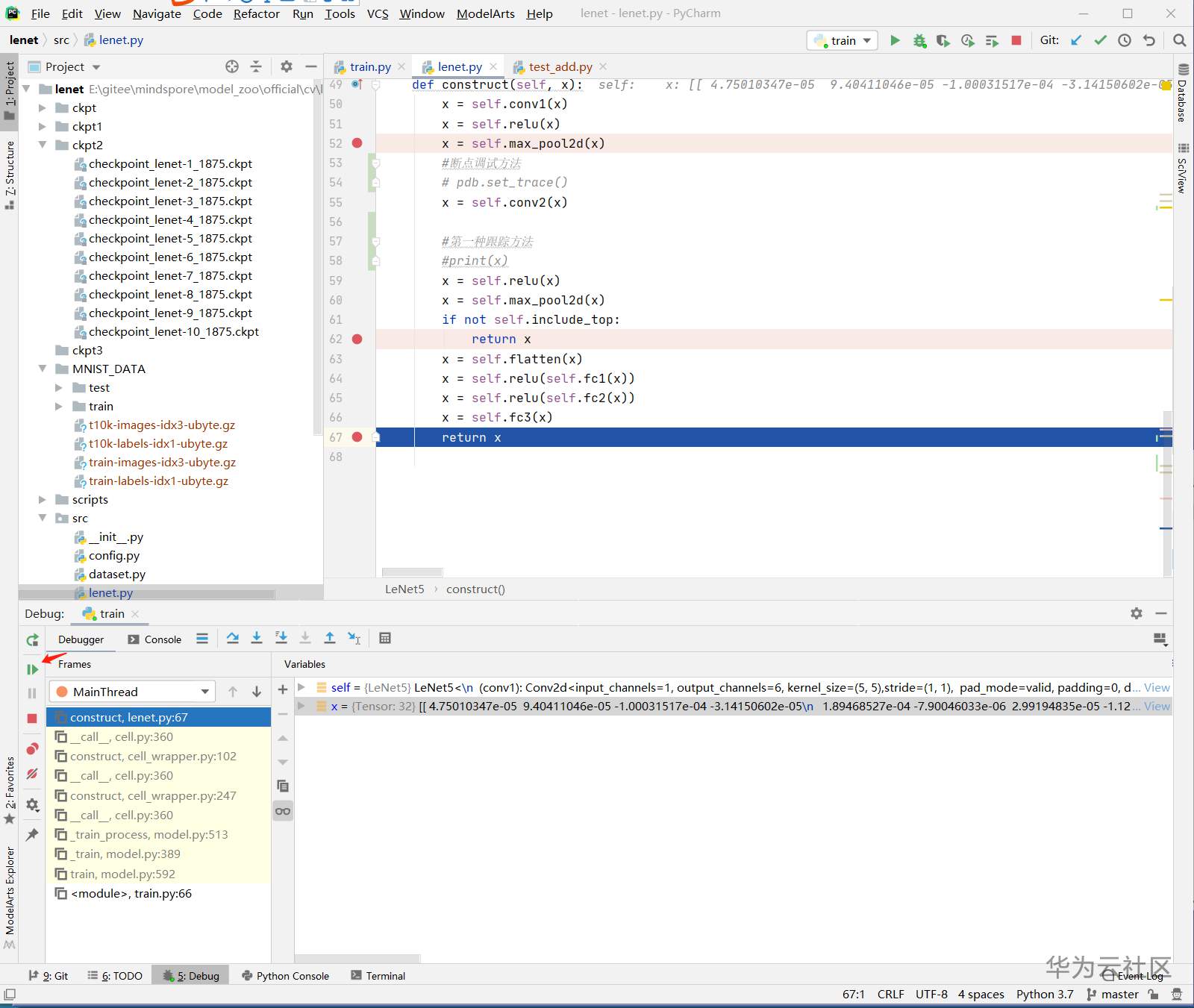

也可以在展开或者view相关的信息
也可以继续执行或者中断执行
