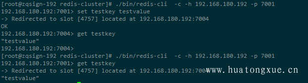

6.测试集群
./redis-cli -c -h 192.168.180.192 -p 7001
使用以下命令测试会看到设置key的时候,从7001这个redis服务自动切换到7004这个redis服务
