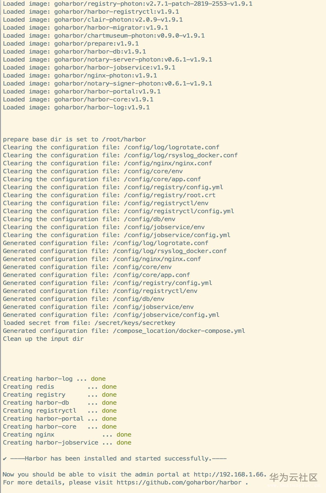

等待install.sh执行完成,如果安装成功就能看到如下内容:
如果安装不成功,根据报错来处理就好了,暂时没有发现太深刻的报错

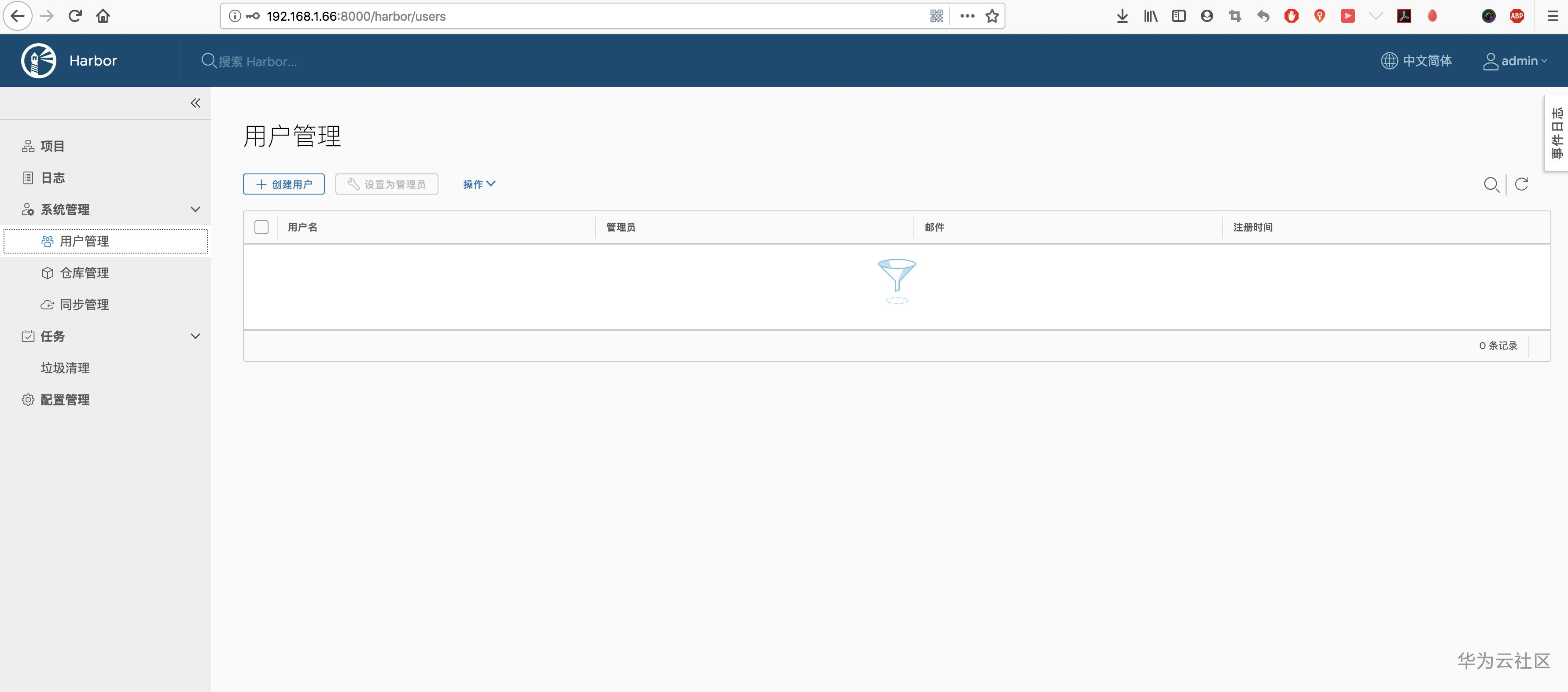

五、访问WEB界面
安装完成后访问刚刚自己在harbor.yml中写的地址和端口如下图:
