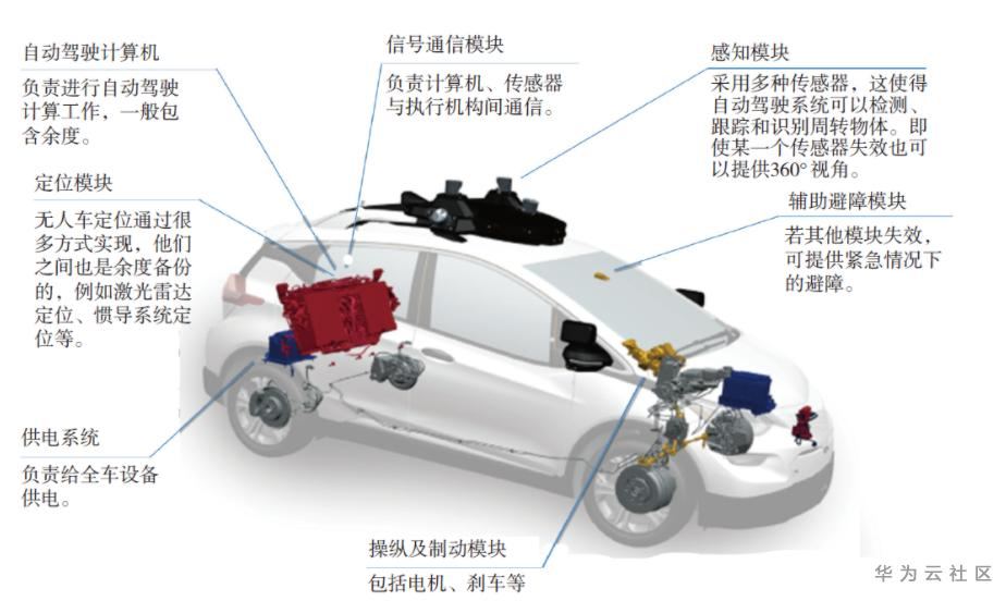

自动驾驶是一个系统性的复杂工作,一般是在传统汽车上进行加装来构建整个系统。下面引用通用汽车公司的Cruise自动驾驶汽车的硬件系统架构进行介绍[8],如图1所示,其他公司方案类似,可以清晰地看出,自动驾驶硬件系统主要包含五部分:感知模块、自动驾驶计算机、供电模块、信号通信模块、执行和制动模块。
图1 自动驾驶硬件系统
Fig.1 Automatic driving hardware system

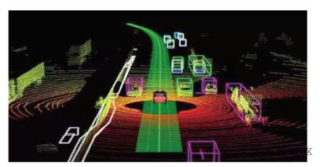

 摄像头相当于人类驾驶员的眼睛,主要用于获取图像信息,可用于识别行人、车、树、红绿灯、交通标志等物体,以便进行定位。相比之下,激光雷达通过接收的反射数据,可以获取更加丰富而准确的信息,如目标距离、方位、高度、速度、姿态、甚至形状等参数,从而对目标进行探测、跟踪和识别以及更加准确的定位,其三维测距原理是通过测量激光信号的时间差、相位差确定距离,通过水平旋转扫描测角度,并根据这两个数据建立二维的极坐标系,再通过获取不同俯仰角度的信号获得第三维的高度信息。激光获取的数据信息经过识别分类标注不同颜色处理后得到的可视化信息如图2所示。
图2 激光雷达获取信息示意图

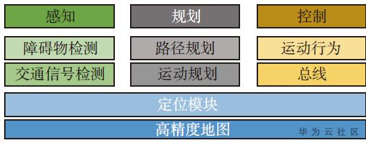

相比之下,与之相配套的软件系统是全新设计的,相当于人类的大脑,负责在融合各种传感器信息和先验知识的前提下,做出安全合理的决策,按功能主要分四个模块:定位、感知、规划、控制。其中定位模块是基础,各模块包含内容如图3所示。
图3 自动驾驶软件系统架构
Fig.3 Architecture of automatic driving software system

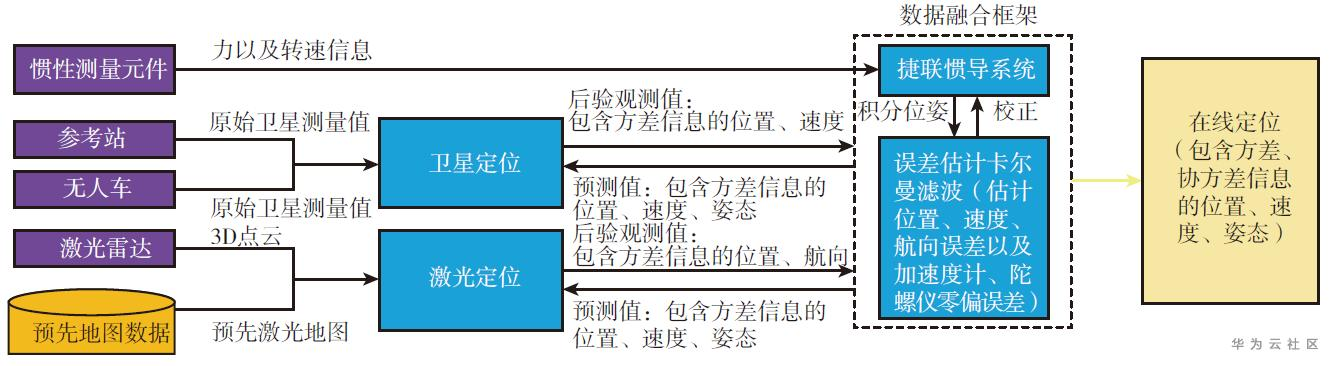

来自百度公司的自动驾驶团队采用的定位方案框图如图4所示。这是目前比较常见且有效的定位算法架构。定位算法的研究难点在于一些微小的处理与改变可能引起较大的精度差距。所以,不断有研究人员在定位算法上深耕突破。
图4 定位算法实施框图
Fig.4 Block diagram of localization algorithm implementation

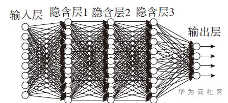

高精度地图通常需要预先建立,在建立过程中存在大量的分类问题,花费巨大,多数开销在传感器系统上。由于采集的数据庞大,格式多样,维度较多,一般通过人工智能算法进行数据处理。高精度地图主要包含车道经纬度、车道宽、曲率、高程、车道交叉口位置、宽度、曲率、信号灯位置、道口数、标牌位置以及含义等。目前主要是通过深度学习的方法进行处理,在计算机视觉领域采用卷积神经网络(Convolution Neural Network,CNN)使问题得到很好的解决。
图5 神经网络示意图
Fig.5 Schematic diagram of neural network

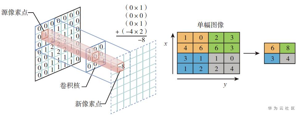

卷积神经网络通常由一个或多个卷积层和全连接层组成,卷积层执行的计算包含卷积操作和池化操作。卷积计算是通过不同窗口数据和滤波矩阵(一组固定的权重)做内积(逐个元素相乘再求和)的操作得到卷积后的数据;池化计算将数据分块,每个数据块以最大值或求平均值作为数据块的代表值。具体操作示意图如图6所示。
图6 卷积(左)和池化(右)操作示意图
Fig.6 Schematic diagram of convolution (left) and pooling (right) operations
卷积神经网络算法还有一个特性是权值共享,即对于一幅图片上每个点,在某一层的卷积操作权值是相同的,卷积神经网络训练的参数转化为训练滤波矩阵(卷积核),参数量大幅度减少。卷积神经网络就是通过多个卷积层得到不同方向上的几何信息特征,通过提取这些特征,得到输入数据的相关性,通过考虑这些相关性减少训练复杂度,该方法在图像和语音处理上具有很好的应用。

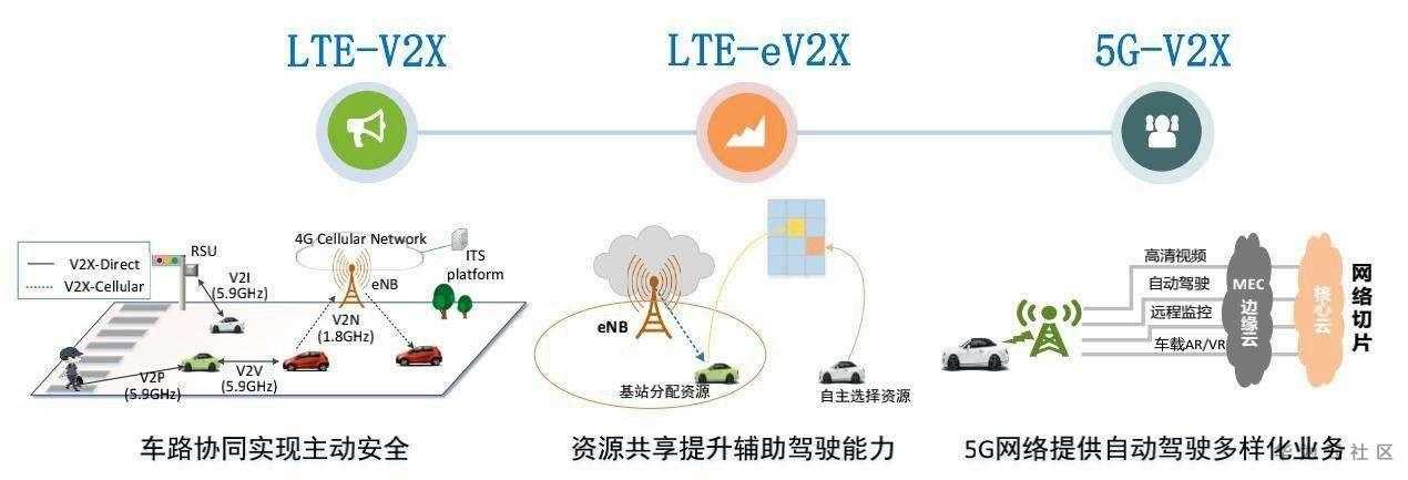

目前业界主要采用的是C-V2X,这是一种基于蜂窝网络的技术,不仅支持现有的LTE-V2X应用,还支持5G V2X的应用,如图8所示。基于强大的3GPP生态系统和连续完善的蜂窝网络覆盖,预计可大幅降低自动驾驶和车联网部署成本,很有可能成为5G时代最先成功的垂直行业应用场景[13]。
图8 V2X演进过程
Fig.8 V2X evolution
