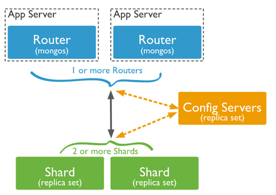

群集分片
MongoDB群集分片由以下组件组成:
  • shard:每个shard包含被分片数据的子集。每个分片都可以部署为副本集。
  • mongos:mongos充当查询路由器,在客户端应用程序和分片群集之间提供接口。从MongoDB 4.4开始,mongos可以支持  hedged reads以最大程度地减少延迟。
  • config服务器:配置服务器存储集群的元数据和配置设置。
下图描述了分片群集中组件的交互:

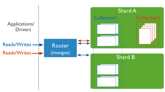

Mongos(路由)

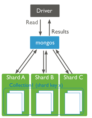

MongoDB 的mongos实例路由查询并将操作写入分片群集中的分片。mongos从应用程序的角度来看,它是分片群集的唯一接口。应用程序无法与shard直接连接或通信。
mongos通过缓存来自配置服务器的元数据来跟踪是哪个shard上的数据。mongos使用元数据将操作从应用程序和客户端路由到mongod实例。mongos没有持久状态,消耗的系统资源最少。
最常见的做法是在与应用服务器相同的系统上运行mongos实例,但是您可以在shard或其他专用资源上维护mongos实例。
路由和结果进程(Routing And Results Process)
mongos实例路由查询到集群:
  1. 确定必须接收查询的分片列表。
  2. 在所有目标分片上建立游标。
mongos合并来自每个target shard的数据,并返回结果的文档。在mongos检索结果之前,对每个shard执行某些查询操作,例如排序。
在版本3.6中更改:对于在多个分片上运行的聚合操作,如果这些操作不需要在数据库的主分片上运行,则这些操作可能会将结果路由回到mongos来合并结果。
在两种情况下,mongod无法进行管道操作。
第一种情况发生在拆分管道的合并部分包含必须在主分片上运行的阶段时。例如,如果$lookup要求访问与正在运行聚合的分片集合位于同一数据库中的未分片集合,则合并必须在主分片上运行。
第二种情况发生在拆分管道的合并部分包含可以将临时数据写入磁盘的stage时,例如$group,并且客户机指定了owDiskUse:true。在这种情况下,假设合并管道中没有其他阶段需要主分片,则合并将在聚合目标分片集中随机选择的分片上运行。
有关如何在分片集群查询的组件之间拆分聚合工作的更多信息,请使用解释:正确aggregation()调用的参数。返回将包括三个json对象。mergeType显示合并阶段发生的位置(“primaryShard”、“anyShard”或“mongos”)。splitPipeline显示管道中的哪些操作在单个碎片上运行。碎片显示每个碎片所做的工作。
在某些情况下,当分片键或分片键的前缀是查询的一部分时,会mongos执行  targeted operation,将查询路由到集群中的分片的子集。
mongos对不包含分片 键的查询执行广播操作( broadcast operation),将查询路由到集群中的所有分片。确实包含分片键的某些查询可能仍会导致广播操作,具体取决于群集中数据的分布和查询的选择性。

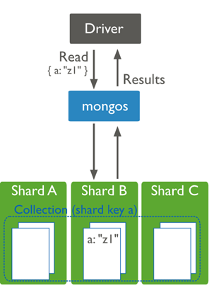

Targeted Operations vs. Broadcast Operations
通常,分片环境中最快的查询是mongos使用分片键和配置服务器中的群集元数据路由到单个分片的查询 。这些目标操作使用分片键值来定位满足查询文档的分片或分片子集。
对于不包含分mongos片键的查询,必须查询所有分片,等待它们的响应,然后将结果返回给应用程序。这些“分散/聚集”查询可能是长时间运行的操作。

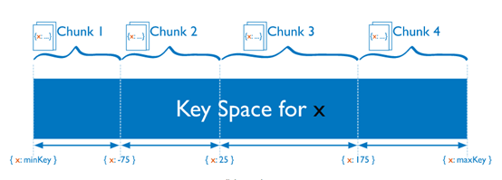

块(Chunks)
MongoDB的分区分片数据分成块。每个分块都有一个基于分片键的上下限范围 。

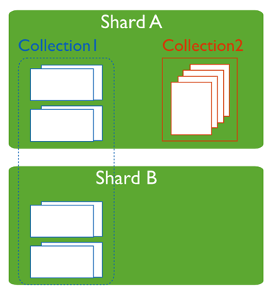

分片和非分片集合
数据库可以包含分片和未分片集合的混合。分片集合在群集中的分片上分区和分布 。未分片的集合存储在 主分片上。每个数据库都有其自己的主碎片。
连接到分片群集
您必须连接到mongos路由器才能与分片群集中的任何集合进行交互。这包括分片和未分片的集合。客户端永远不要连接到单个分片以执行读取或写入操作。

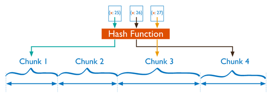

哈希分片
哈希分片涉及计算分片键字段值的哈希值。然后,根据散列的分片键值为每个块分配一个范围。
建议
使用哈希索引解析查询时,MongoDB自动计算哈希值。应用程序也不会需要计算哈希值。
尽管一系列分片键可能是“接近”的,但它们的散列值不太可能在同一块上。基于散列值的数据分发有助于更均匀的数据分发,尤其是在分片键单调更改的数据集中。
但是,散列分布意味着对分片键的基于范围的查询不太可能针对单个分片,从而导致更多的群集范围 广播操作

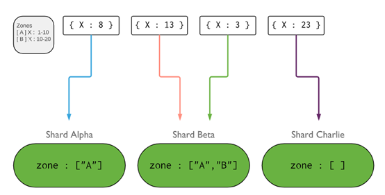

分片群集中的Zones
Zones 可以帮助改进跨多个数据中心的分片集群的数据位置。
在分片群集中,您可以基于shard key创建分片数据Zones 。您可以将每个Zones 与集群中的一个或多个分片关联。分片可以与任意数量的区域关联。在平衡的集群中,MongoDB仅将Zones 覆盖的块迁移到与该区域关联的碎片。
每个Zones 覆盖一个或多个分片键值范围。区域覆盖的每个范围始终包括其下边界和上边界。
在定义要覆盖的Zones 的新范围时,必须使用分片键中包含的字段。如果使用复合分片键,则范围必须包含分片键的前缀。有关更多信息,请参见区域中的分片键。
选择分片键时,应考虑将来可能使用的区域。
