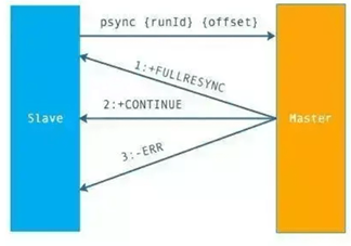

上面是psync的执行流程:
从节点发送psync[runId][offset]命令,主节点有三种响应:
FULLRESYNC:第一次连接,进行全量复制
CONTINUE:进行部分复制
ERR:不支持psync命令,进行全量复制

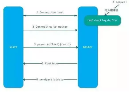

关于部分复制有以下几点说明:
  • 部分复制主要是Redis针对全量复制的过高开销做出的一种优化措施,使用psync[runId][offset]命令实现。当从节点正在复制主节点时,如果出现网络闪断或者命令丢失等异常情况时,从节点会向主节点要求补发丢失的命令数据,主节点的复制积压缓冲区将这部分数据直接发送给从节点,这样就可以保持主从节点复制的一致性。补发的这部分数据一般远远小于全量数据。
  • 主从连接中断期间主节点依然响应命令,但因复制连接中断命令无法发送给从节点,不过主节点内的复制积压缓冲区依然可以保存最近一段时间的写命令数据。
  • 当主从连接恢复后,由于从节点之前保存了自身已复制的偏移量和主节点的运行ID。因此会把它们当做psync参数发送给主节点,要求进行部分复制。
  • 主节点接收到psync命令后首先核对参数runId是否与自身一致,如果一致,说明之前复制的是当前主节点;之后根据参数offset在复制积压缓冲区中查找,如果offset之后的数据存在,则对从节点发送+COUTINUE命令,表示可以进行部分复制。因为缓冲区大小固定,若发生缓冲溢出,则进行全量复制。
  • 主节点根据偏移量把复制积压缓冲区里的数据发送给从节点,保证主从复制进入正常状态。

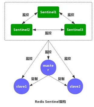

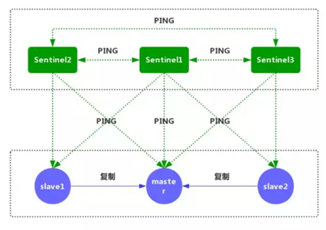

Redis Sentinel(哨兵)主要功能包括主节点存活检测、主从运行情况检测、自动故障转移、主从切换。Redis Sentinel最小配置是一主一从。
Redis的Sentinel系统可以用来管理多个Redis服务器,该系统可以执行以下四个任务:
  • 监控:不断检查主服务器和从服务器是否正常运行。
  • 通知:当被监控的某个redis服务器出现问题,Sentinel通过API脚本向管理员或者其他应用程序发出通知。
  • 自动故障转移:当主节点不能正常工作时,Sentinel会开始一次自动的故障转移操作,它会将与失效主节点是主从关系的其中一个从节点升级为新的主节点,并且将其他的从节点指向新的主节点,这样人工干预就可以免了。
  • 配置提供者:在Redis Sentinel模式下,客户端应用在初始化时连接的是Sentinel节点集合,从中获取主节点的信息。
哨兵的原理

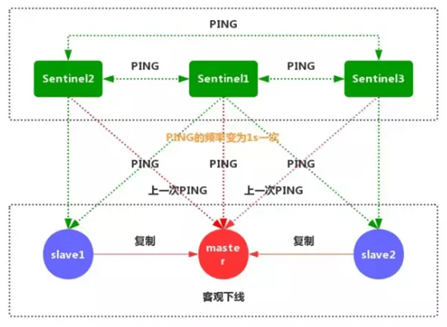

1、每个Sentinel节点都需要定期执行以下任务:每个Sentinel以每秒一次的频率,向它所知的主服务器、从服务器以及其他的Sentinel实例发送一个PING命令。(如上图)

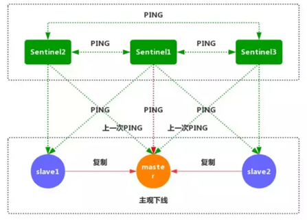

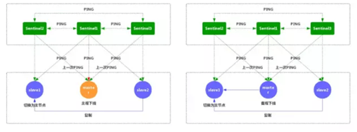

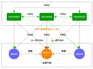

2、如果一个实例距离最后一次有效回复PING命令的时间超过down-after-milliseconds所指定的值,那么这个实例会被Sentinel标记为主观下线。(如上图)
3、如果一个主服务器被标记为主观下线,那么正在监视这个服务器的所有Sentinel节点,要以每秒一次的频率确认主服务器的确进入了主观下线状态。
4、如果一个主服务器被标记为主观下线,并且有足够数量的Sentinel(至少要达到配置文件指定的数量)在指定的时间范围内同意这一判断,那么这个主服务器被标记为客观下线。

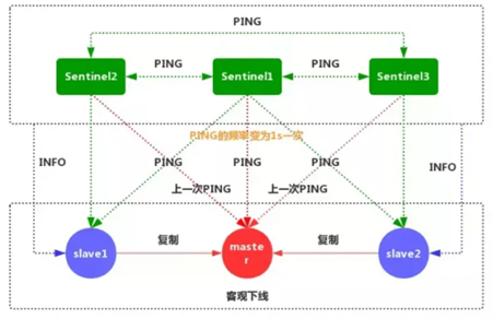

5、一般情况下,每个Sentinel会以每10秒一次的频率向它已知的所有主服务器和从服务器发送INFO命令,当一个主服务器被标记为客观下线时,Sentinel向下线主服务器的所有从服务器发送INFO命令的频率,会从10秒一次改为每秒一次。

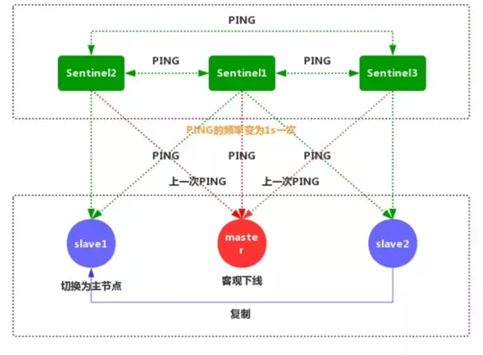

6、Sentinel和其他Sentinel协商客观下线的主节点的状态,如果处于SDOWN状态,则投票自动选出新的主节点,将剩余从节点指向新的主节点进行数据复制。
7、当没有足够数量的Sentinel同意主服务器下线时,主服务器的客观下线状态就会被移除。当主服务器重新向Sentinel的PING命令返回有效回复时,主服务器的主观下线状态就会被移除。
