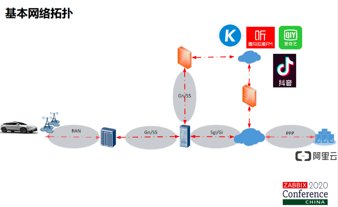

02- 基本网络拓扑
这是应用到小鹏汽车上的车联网网络。车联网网络在国内就是几个出口,它跟咱们本地使用手机不是一样的,出口是在国内的几个节点,是固定的,内部会分为几个通道,不同的通道会有不同通道承载着不同的服务。
  • 第一个通道,是承载娱乐服务,一般是抖音、爱奇艺。
  • 第二个通道是系统通道,由于跟阿里云服务器交互,下发指令,访问后端服务的关键服务。
  • 第三个是加密的通道,车控的通道,比如说大家用手机开启它的空调、开车门。每个通道的应用方式是不同的,而且会着重优化车控的通道以及跟服务之间通信的通道。

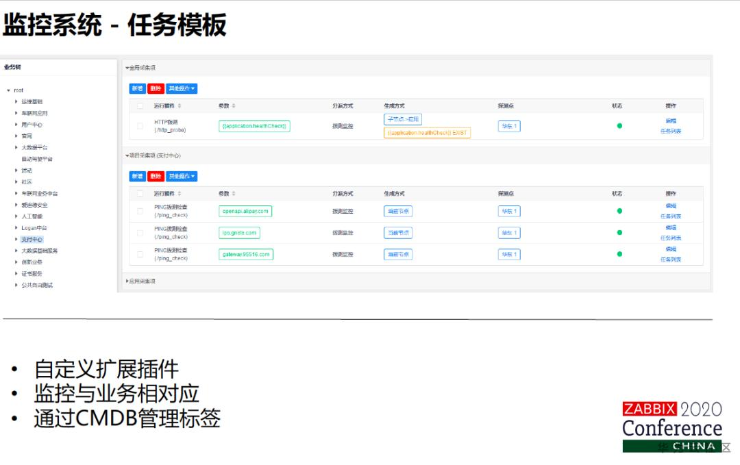

02- 监控系统-任务模版
为了深入业务,提供给业务自定义扩展的接口和推送,他们直接调用统一的模板,就可以直接把它的报警策略推到系统上,只要按照的规范就会形成这样操作。比如拨测、检查,这些系统直接接收到它推送后进行识别,自动形成模板,同时也支持手动的自定义。

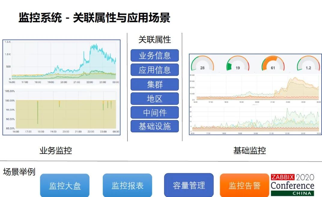

05- 关联属性和业务场景
这一块分业务监控跟基础监控两个方向,一个方向是整个看当前业务健康性以及一些服务器的基本信息,比如内存、硬盘还有网络它本身的承载性。因为小鹏汽车大部分服务都承载在微服务上,整个有一套微服务的体系。但是有动态扩容,要监测本身的服务器的空间是否允许进行动态扩容。所以说会有两套,一个是监控它的业务是否正常,比如上面的语音,另外一方面要监控承载这些服务器的容量、资源是否够用。
