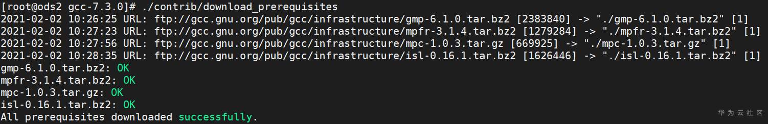

 2.3 下载isl、gmp、mpc、mpfr
[Tips:在contrib目录下,执行download_prerequisties文件,可自动下载安装依赖。如果其中某个依赖包下载失败,可根据下文离线方式单独编译安装依赖。]
# ./contrib/download_prerequisites
安装成功后如下图:

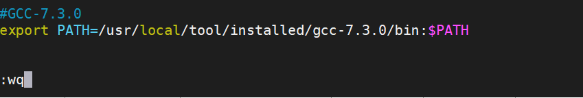

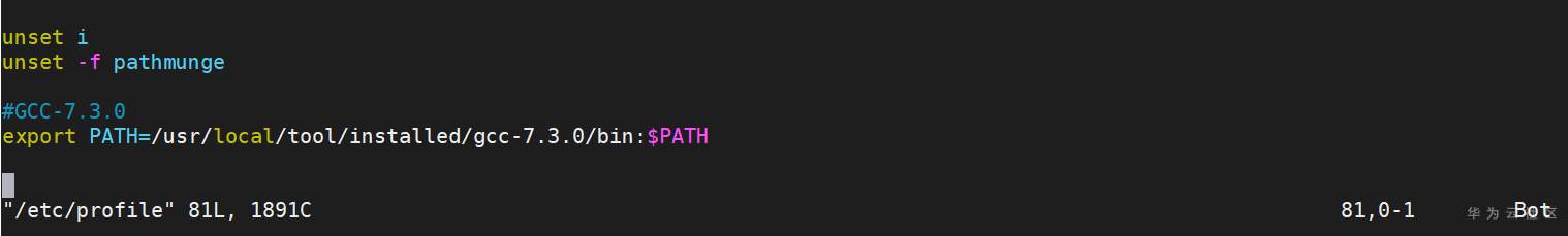

2.6 添加环境变量
# vim /etc/profile
进入文件后,按快捷键"shift + G" 快速定位到文件末尾,按 "i" 进入插入编辑模式[Insert] ,定位到文件末尾末行最后,新起一行,输入:
 export PATH=/usr/local/gcc-7.3.0/bin:$PATH    [Tips:此处要写实际安装路径,指定到bin目录下,最后的 :$PATH 请勿删除,如下图所示]
编辑完成后按 ESC 键退出编辑模式,然后按 ":" 进入命令模式,输入 wq 后回车,保存并退出。如下图所示:

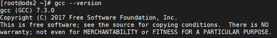

3. 运行和验证
查询gcc版本
# gcc --version
 -------------以上,网络环境编译安装GCC-7.3.0完成。
