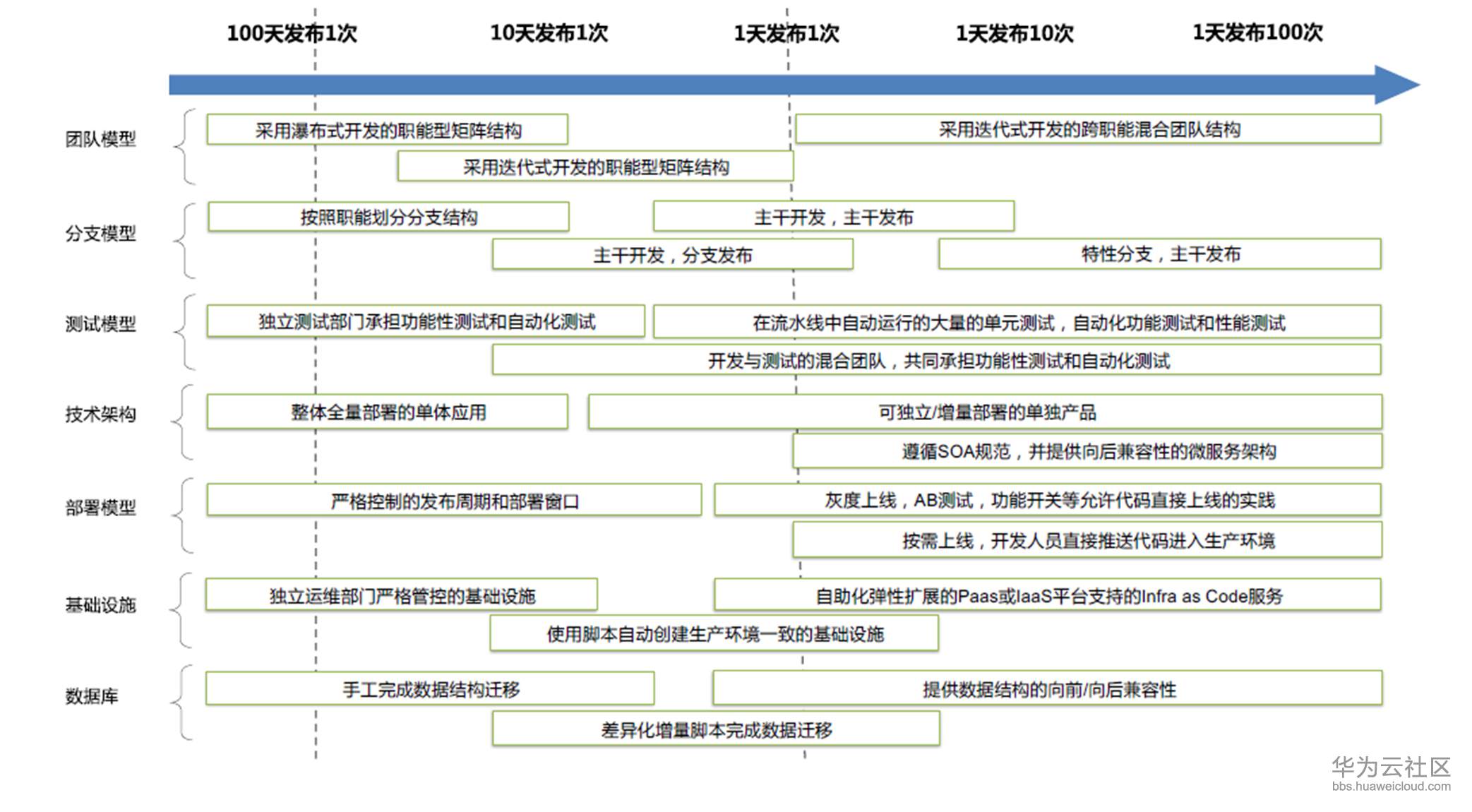

在考虑这个问题的时候,想到了一张图,见下图,也是Jez Humble的图。
这里我们可以看到,对于瀑布开发模式职能团队来说,开发和测试团队的交接,开发团队和运维团队的交接,分支模式的使用,严格控制发布窗口,这一系列使得交付频率受限,是高不了的。也就是说,瀑布开发的模式,决定了你无法完全进行DevOps落地。
