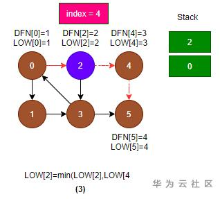

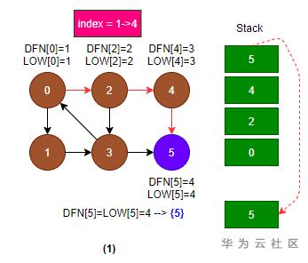

  • 代码(1)-(5): 得到访问链:0 -> 2 -> 4 -> 5, 把遍历到的4个节点{0, 2, 4, 5}加入栈中; 四个节点的LOW[] 和 DFN[]值, 依次被Index标注成1到4; 注: 这里也可以走另外一条路径: 0 -> 2 -> 3 -> 5;
  • 代码(9)-(13): 节点5的后续边已经遍历完成, 退出节点5时, 发现DFN[5] = LOW[5] = 4, 于是节点5出栈,{5}为一个强连通分量;

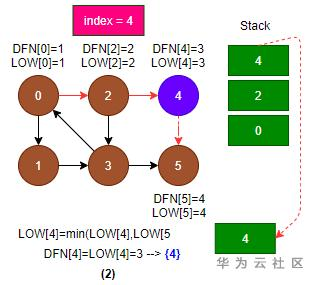

2. 返回节点4:
  • 代码(6): LOW[4] = min(LOW[4], LOW[5]) = min(3, 4) = 3;
  • 代码(9)-(13): 节点4的后续边已经遍历完成, 退出节点4时, DFN[4] = LOW[4] = 3; 退栈到节点4出栈,{4}为一个强连通分量;

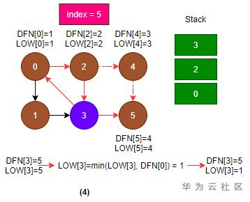

4. 从节点2继续搜索到节点3:
  • 代码(4)-(5): 继续遍历节点2的后续边, 找到节点3;
  • 代码(1)-(2): 把3加入堆栈, Index = 5, DFN[3] = LOW[3] = 5;
  • 代码(3)-(8): 发现节点3向节点0有边(3 -> 0),且节点0在栈中,所以LOW[3] = min(LOW[3], DFN[0]) = min(5, 1) = 1。
  • 代码(3)-(8): 发现节点3向节点5有边(3 -> 5), 但节点5已出栈;

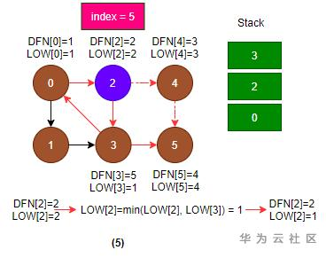

5. 返回节点2;
  • 代码(6): LOW[2] = min(LOW[2], LOW[3]) = min(2, 1) = 1;

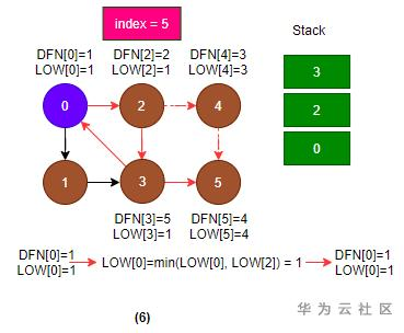

6. 返回节点0;
  • 代码(6): LOW[0] = min(LOW[0], LOW[2]) = min(1, 1) = 1;

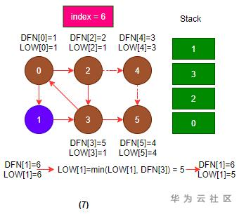

7. 从节点0继续搜索到节点1;
  • 代码(1)-(2): 把1加入堆栈, Index = 6, DFN[1] = LOW[1] = 6;
  • 代码(3)-(8): 发现节点1向节点3有边(1 -> 3),且节点3还在栈中,所以LOW[1] = min(LOW[1], DFN[3]) = min(6, 5) = 5;

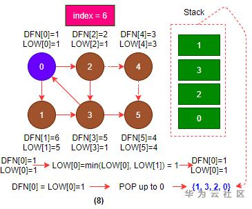

8. 返回节点0;
  • 代码(9)-(13): 退出时发现DFN[0] = LOW[0] = 1, 退栈到节点0出栈,组成一个连通分量{1, 3, 2, 0}。
  • 最终, 所有节点和边都已经访问到, 得到所有连通分量: {5}, {4}, {1, 3, 2, 0}。
