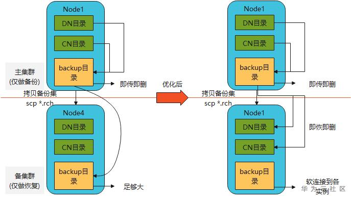

在双集群容灾设计中,主集群的角色是只做备份,备集群的角色是只做恢复。为了实现主备数据的同步,需要将备份集以.rch的格式进行数据拷贝。
如上图所示,在优化前,主集群会将压缩在roachbackup中的数据全部scp到备集群的roachbackup中,这样的存储方式,会对备集群磁盘空间造成非常大的负担。
在优化后,主集群会将压缩数据scp到备集群实例目录中的roachbackup文件夹,然后通过软链接的方式,备份目录中不同的DN和CN链接到了roachbackup文件夹。由于CN和DN分布在不同的磁盘上,同时软连接使得roach看到的路径和以前一样,这样就实现了数据分盘存放的目的。

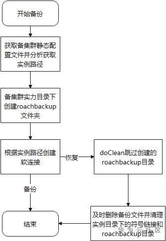

3. 分盘存储步骤

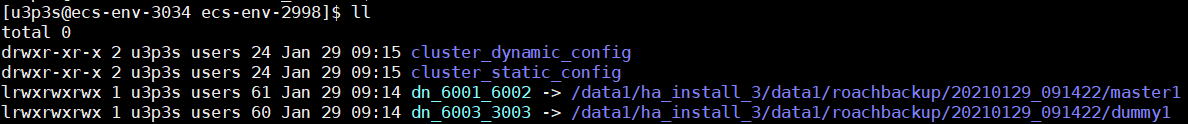

第一步:在备集群CN和DN实例目录下创建文件夹roachbackup,主集群根据config.ini创建备集群的media目录下的目录链接:
比如/data1/roach3/mediadata/roach/20210129_181026/ecs-env-2998/dn_6001_6002为一个符号链接,此符号链接可以指向备集群roachbackup目录/data1/ha_install_3/data1/roachbackup/20210129_091422/master1目录。其中,master1子目录为archive/data/data_colstore,分别代表着日志/行存数据/列存数据
第二步: 备集群恢复前clean集群时,跳过各实例目录的roachbackup文件夹。

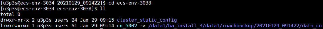

第三步:在备份目录和实例目录不同的backupkey文件夹下,有不同的节点目录,在节点目录下有cn和dn目录,将备份目录下的cn和dn软连接到实例目录。
第四步:只有全量备份和全量恢复时必须这样做,增量备份恢复可选。按照现在的设计逻辑,全量和增量备份都建立了软链接。
第五步:恢复完成后,备集群删除创建的符号链接、各实例目录下的roachbackup文件夹,即恢复即删。对于主集群roachbackup目录,边传输数据,边删除数据,即传输即删。

如上图所示,对于cn和dn目录,都通过软连接方式连接到了roachbackup对应的data_cn,master1,dummy1。通过软连接方式,roach在scp时,以为是传输到了一个磁盘上,但实际上写到了软连接对应的其他盘上,这样的话,数据也就实现了存放在不同磁盘上的目的。

如上图所示,在备集群恢复dn_6001_6002数据时,实际上是去/data1/ha_install_3/data1/roachbackup/20210129_091422/master1目录中去读取真正的数据,从而完成数据访问,最终实现备集群备份集的恢复功能。
