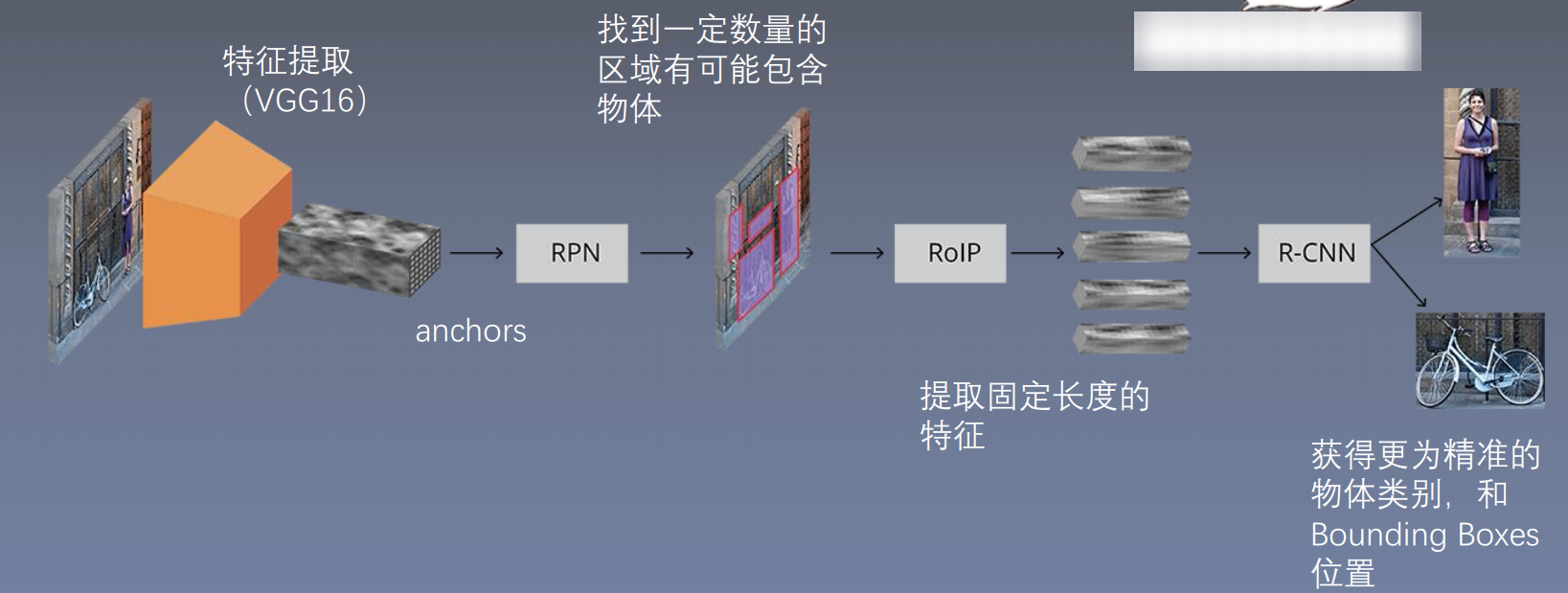

Faster RCNN主要有4个重要部分:
  1. 共享卷积层:用于提取feature maps被共享用于后续RPN层和全连接层。
  2. Region Proposal Network(RPN):生成region proposals
  3. RoI Pooling:收集feature maps和proposals,提取proposal feature maps后送入全连接层判定目标类别。
  4. Classification:利用proposal feature maps计算proposal的类别,同时再次bbox回归获得精确位置。

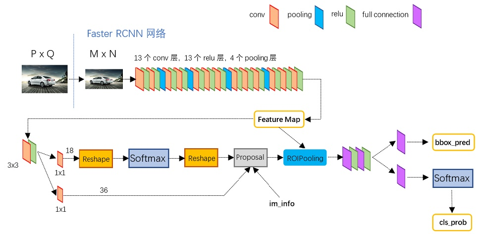

抽象网络结构
具体网络结果
共享卷积层
Conv layers(VGG网络)共有13个conv层,13个relu层,4个pooling层。
  • 在FasterRCNN的Conv layers中对所有的卷积都做了扩边处理(pad=1,即填充一圈0),导致原图变为(M+2)x(N+2)大小,再做3x3卷积后输出MxN。
  • pooling层kernel_size=2,stride=2。这样每个经过pooling层的MxN矩阵,都会变为(M/2)x(N/2)大小。
  • 一个MxN大小的矩阵经过Convlayers固定变为(M/16)x(N/16)

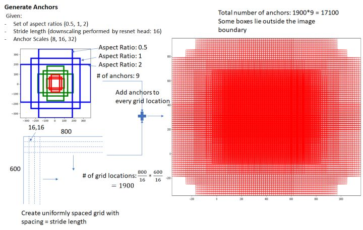

Anchors
Anchors的产生
假设原图800x600 下采样16倍,feature map每个点设置9个Anchor
所以:ceil(800/16) x ceil(600/16) x 9 = 50 *38 * 9 = 17100 个框。

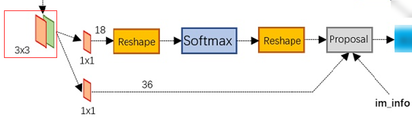

RPN具体网络结构
  • 上面一条用softmax分类anchors获得positive和negative
  • 下面一条用于计算对于anchors的bounding box regression偏移量
  • 最后的proposal进一步剔除太小和超出边界的proposal,并综合变换量和positive anchors,计算出精准的proposal。

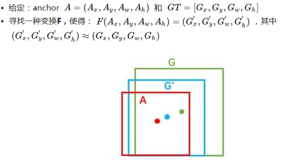

Bounding Box Regression
目标:寻找一种关系使得输入原始的anchor A 经过映射得到一个跟真实窗口G更接近的回归窗口G’。
其中绿色为GroundTruth,红色为positive anchor。

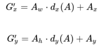

Positive anchor 与ground truth之间的平移计算方法:
先平移:
再缩放:

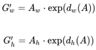

通过观察上面4个公式可知,需要学习的是dx(A), dy(A), dw(A), dh(A)这四个变换。当anchorA 与GT相差较小时,可认为这是一种线性变换。

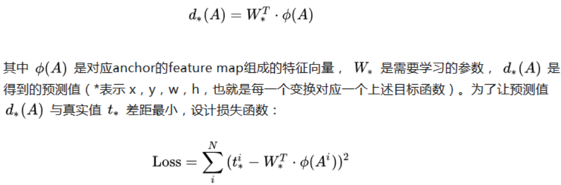

如何通过线性回归获得dx(A), dy(A), dw(A), dh(A)?
线性回归就是给定输入特征向量X,学习一组参数W,使得经过线性回归后的值跟真实值Y非常接近。即Y=WX。对于该问题,输入X是feature map定义为φ;同时还有训练传入A与GT之间的变换量即(tx,ty,tw,th),输出是dx(A), dy(A), dw(A), dh(A)这四个变换那么目标函数可以表示为:

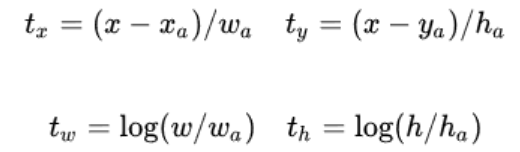

在FasterRCNN中 foreground anchor与ground truth之间的平移量(tx, ty)与尺度缩放因子(tw,th)关系如下:

生成anchors->softmax分类器提取foreground anchors->bbox 回归positive anchors->Proposal Layer生成proposals

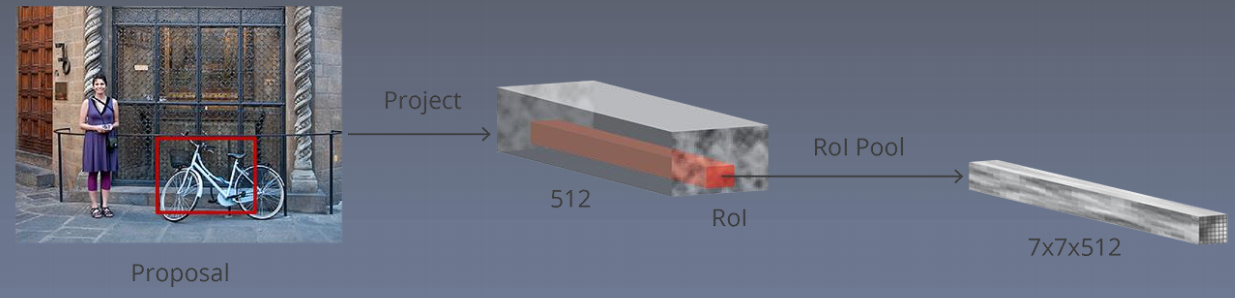

ROIPooling
输入:
  1. 原始的feature maps
  2. RPN输出的proposal boxes
由于目前的proposals还没有具体的物体信息,因此需要从已有的bounding boxes中提取特征。
不同于CNN 网络中的池化层,这里通过分块池化的方法得到固定尺寸的输出。

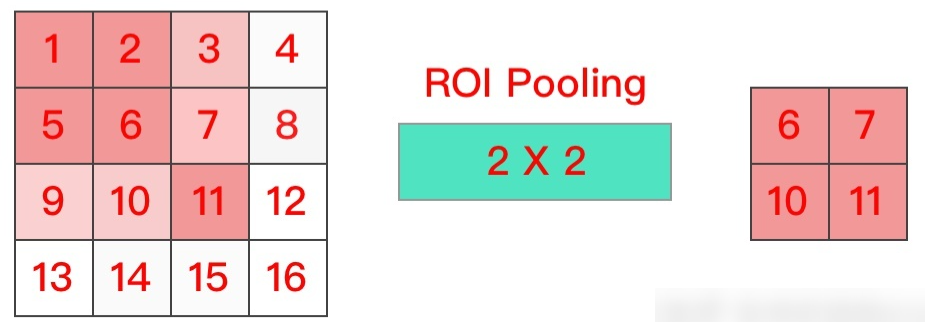

假设ROI Pooling层的输出大小为w2*h2,输入候选区域的大小为 w*h,ROI Pooling的过程如下:
1) 把输入候选区域划分为 w2*h2,大小的子网格窗口,每个窗口的大小为(w/w2)*(h/h2)
2) 对每个子网格窗口取最大元素作为输出,从而得到大小为w2*h2的输出。
如上图所示,假设Feature Map大小为4x4,候选ROI区域大小为3x3,通过2x2的ROI Pooling Layer得到2x2的归一化输出。4个划分后子窗口分别为1、2、3、5(5最大),3、7(7最大),9、10(10最大),11(11最大),然后对每个子窗口做Max Pooling。
为什么需要ROI pooling
这其实来自于更早提出的SPP Net,RPN网络提取出的proposal大小是会变化的,而分类用的全连接层输入必须固定长度,所以必须有个从可变尺寸变换成固定尺寸输入的过程。在较早的R-CNN和Fast R-CNN结构中都通过对proposal进行拉升(warp)或裁减(crop)到固定尺寸来实现,拉升、裁减的副作用就是原始的输入发生变形或信息量丢失(图7),以致分类不准确。而ROI Pooling就完全规避掉了这个问题,proposal能完整的pooling成全连接的输入,而且没有变形,长度也固定。
执行流程:
  1. 由于proposal对应的尺寸为MxN,所以首先使用spatial_scale参数将其映射回(M/16)x(N/16)大小的feature map。
  2. 再将每个proposal对应的feature map分为 pooled_w x pooled_h的网络;
  3. 对网格的每一份都进行max pooling处理,以保证结果都是pooled_w x pooled_h固定大小。

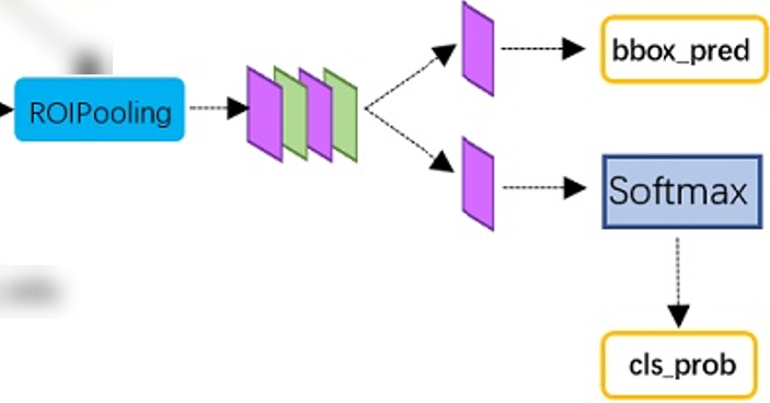

分类Classification
  1. 通过全连接和softmax对proposals进行分类
  2. 再次对proposals进行bounding box regression,获取更高精度的bbox

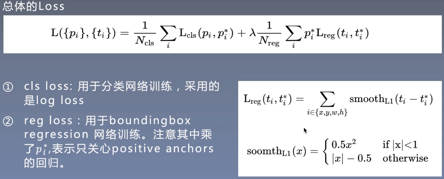

Loss
