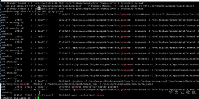

1月18日下午3时,客户反馈执行业务脚本报错:-bash: fork: Cannot allocate memory,执行基本的OS命令均不能成功。
2.  问题根因分析:

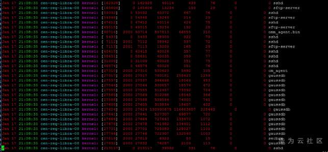

1.       查看OS日志,发现一Gauss进程占用内存达到130G+,系统内存不足,将其kill;
2.       查看Gauss进程启动时间,找到一节点启动时间在报错时间段

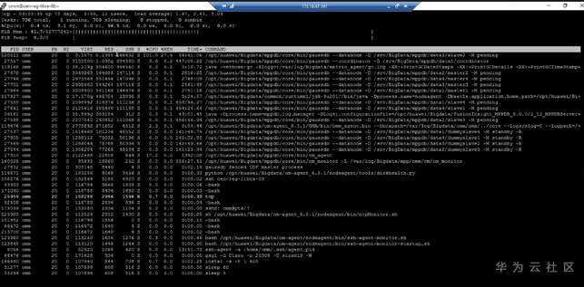

3.       使用top命令查看此节点内存占用情况,此时已达到130G+;

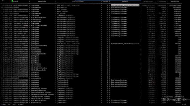

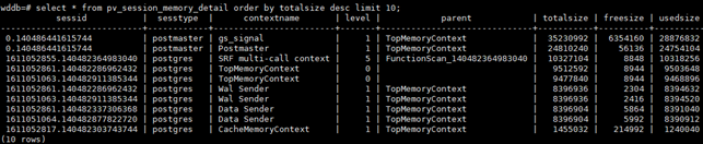

4.       登录此节点查看每个session所占用的内存,找到一个异常session内存占用达到140G+,且还在不停的快速增长;

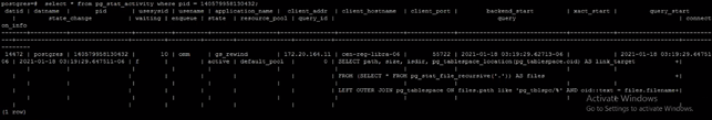

5.       根据其pid通过数据库视图查到异常的sql语句为gs_rewind发起,其与相应备节点的build相关;
6.       该语句会扫描实例下的所有数据,由于使用绝对表空间并将位置定义到了data1,导致扫描产生死循环;
7.       因此,此sql不断占用内存,最后将系统内存耗尽,产生报错。

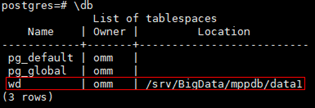

1.       登录数据库后使用\db查询表空间,可以看到wd使用了绝对路径,此路径造成备机build的死循环;

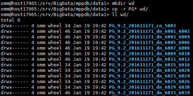

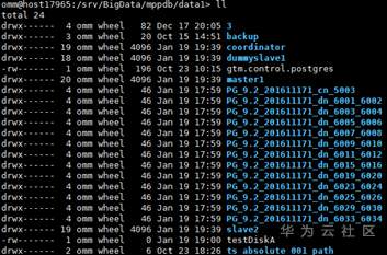

4.       进入物理机1上的/srv/BigData/mppdb/data1目录;
5.       mkdir创建一个文件夹,并将所有PG目录拷贝到新建的目录中;
6.       其他物理机重复此操作;

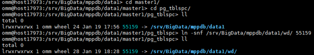

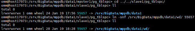

7.       回到物理机1上,进入/srv/BigData/mppdb/data1目录后,进入到master下的pg_tblspc目录,将软连接更新为刚创建的目录的绝对路径;
8.       进入到/srv/BigData/mppdb/data1下的slave目录,再进入至pg_tblspc目录,同样更新软连接;
9.       进入到/srv/BigData/mppdb/data2下的master目录,重复7~8步,直至物理机上所有的master、slave均更新了表空间软连接;

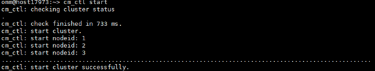

12.   启动集群:cm_ctl start;
13.   登录数据库查看表空间绝对路径是否发生变化;
14.   查看此时集群状态以及内存情况,无占用内存过高的session且集群状态变为normal则恢复;
