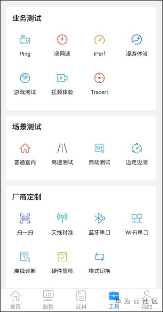

下载CloudCampus app,这个工具的获取方式有2种,一个是扫描二维码下载,另一个是下载华为应用市场,在华为应用市场搜索“CloudCampus”,选择“CloudCampus APP”下载安装

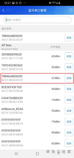

APP下载完毕后,点击进入,选择“工具”>“厂商定制”>“蓝牙串口”

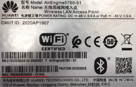

进入蓝牙串口页面,找到AP的MAC地址对应的蓝牙信号。比如图片里这个AP的MAC地址是:78B46ABD0690,对应的蓝牙信号名字也是这个

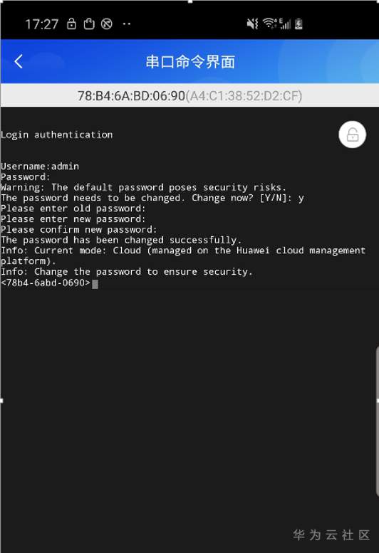

找到对应的蓝牙信号,点击连接,配对码是“123456”,点击“确定”。待显示“连接成功”后,点击“进入”即可进入登录页面(仅Android9.0及后续版本需要输入配对码,Android9.0之前的版本在点击“连接”后将自动连接成功,无需输入配对码)。
根据界面提示输入用户名和密码,登录到用户视图界面(缺省“用户名/密码”为“admin/admin@huawei.com”。如果点击“进入”后未跳出登录提示,请尝试点击终端键盘上的任意键,激活屏幕)。

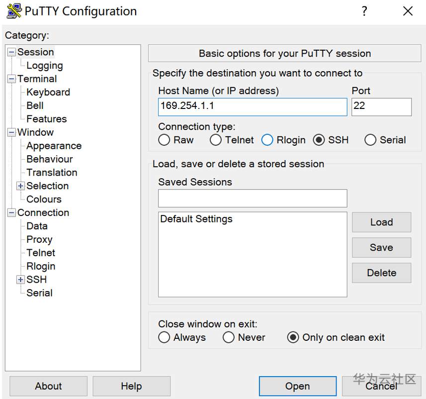

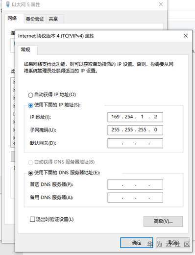

AP如果没有DHCP拿到地址,AP的默认地址就是169.254.1.1/24,配置PC的本地地址为169.254.1.2/24,有线口连接AP的网口,就可以ping通AP的地址并stelnet登录AP,以下是操作举例:
Step 1:配置PC的本地地址是169.254.1.2/24

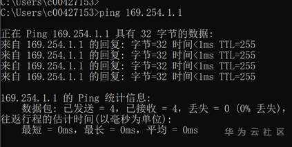

Step 2:PC网口直连AP的GE口,ping 169.254.1.1

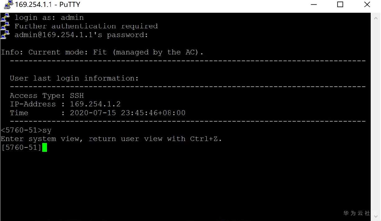

Step 3:ping通之后,使用putty stelnet登录AP
putty安装包:
登陆AP,用户名:admin 初始密码: admin@huawei.com,初次登陆需要修改密码,可以改成Huawei@123

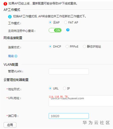

2.1 AP上配置云控制器的地址
命令行登陆后,使用如下命令行进行配置:
<AP>sys
[AP] cloud-mng controller  ip-address 139.9.199.43 port 10020
[AP]q
<AP>save
查看注册情况:
<Huawei> display cloud-mng info
AP status                :  Online
Controller URL           :  -
Controller IP address    :  139.9.199.43
Controller port          :  10020
Controller address source:  configuration
Web网管登录配置云AP上线
登入到 web 后填写如下内容,控制器地址和 port,应用后保存配置(不保存在 AP 下电时 候会丢失该配置)

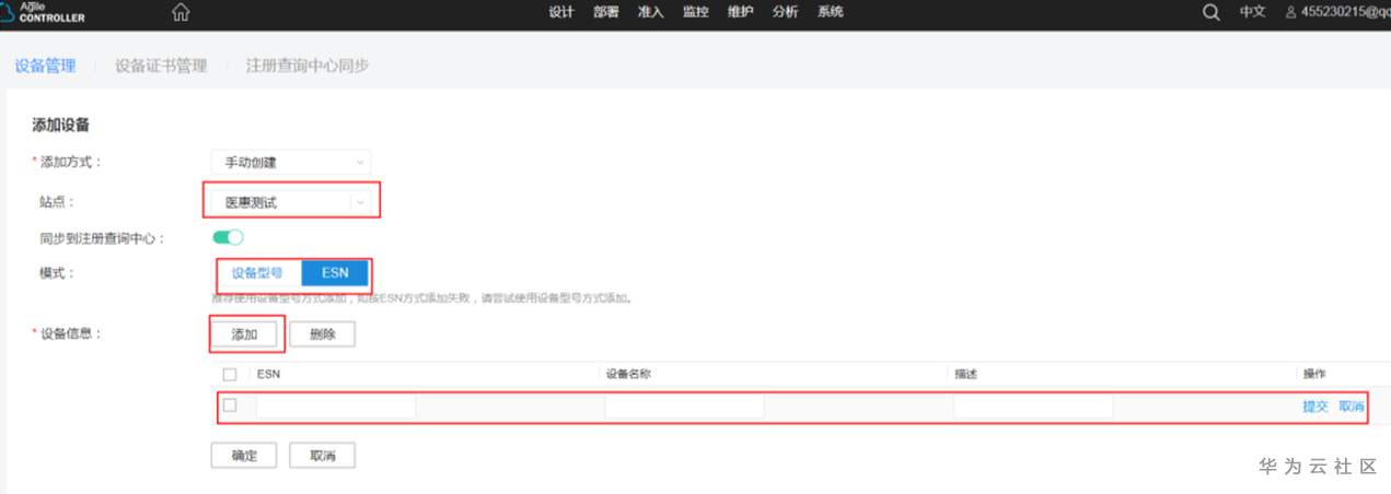

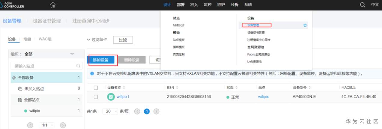

2.2 云控制器上添加AP
通过命令行 dis esn 或者 AP 标签上的 sn,添加到控制器上。添加方法参考控制器配置指导。
控制器配置指导:(禁止修改已有配置)
使用的 Controller 信息如下:
北向地址:
https://139.9.213.72:18008
用户名/密码:shengtai@huawei.com/Huawei@123456
南向地址:139.9.199.43
端口 10020
在控制器上添加 AP
输入相关信息后提交确认,在设备管理中可查询设备状态

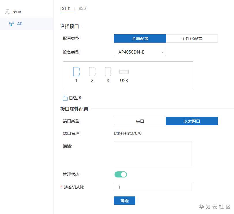

3、在控制器上配置物联网相关

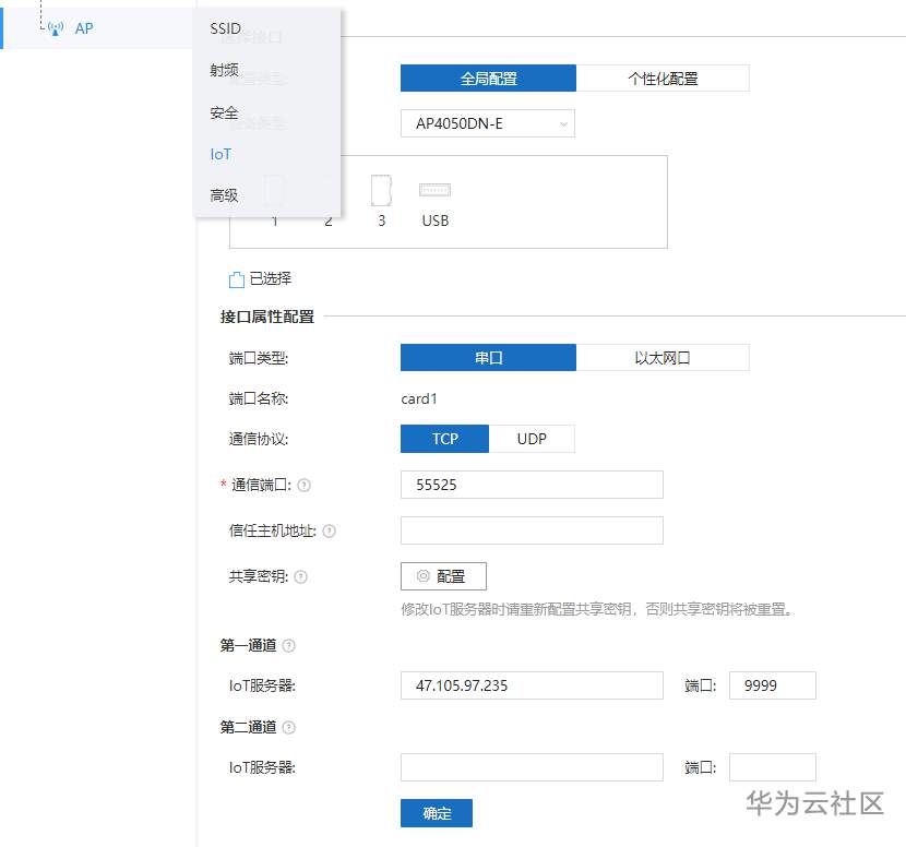

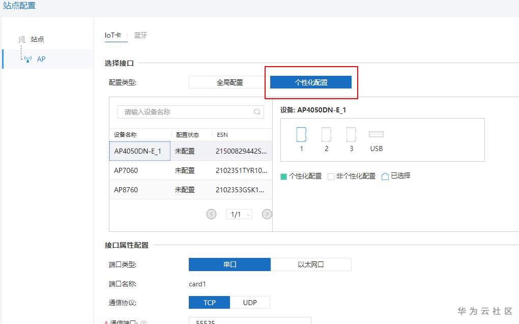

3.1 串口卡
选择对应卡槽后,选定串口卡,根据业务选择 TCP/UDP,并配置相关服务器地址、port。 建议使用个性化配置,避免影响其他人的配置。

选择对应卡槽后,选定网口卡,配置插卡使用的 VLAN:

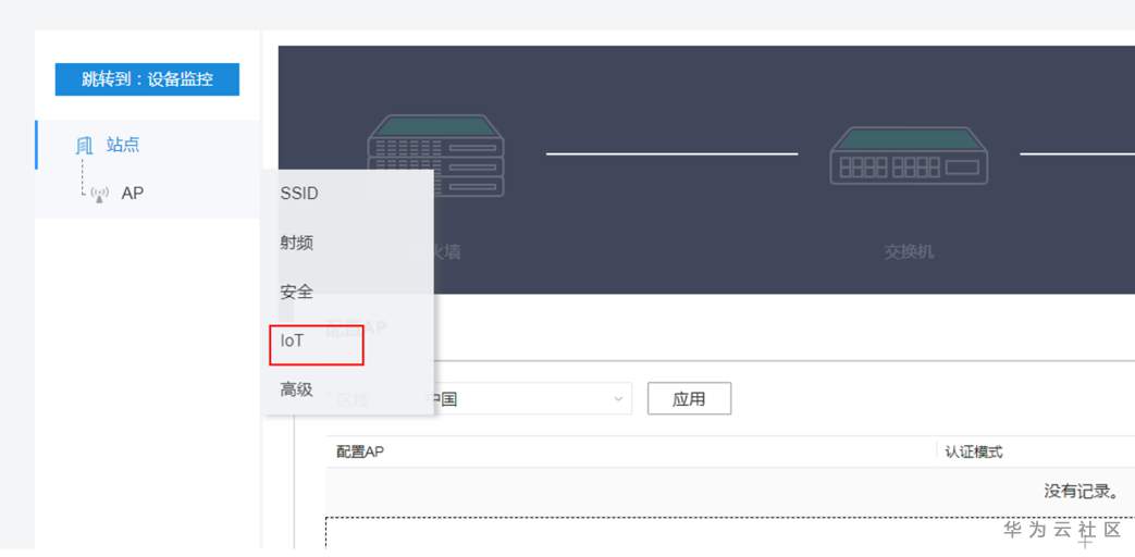

控制器点击 监控 > 设备360 > AP > IOT

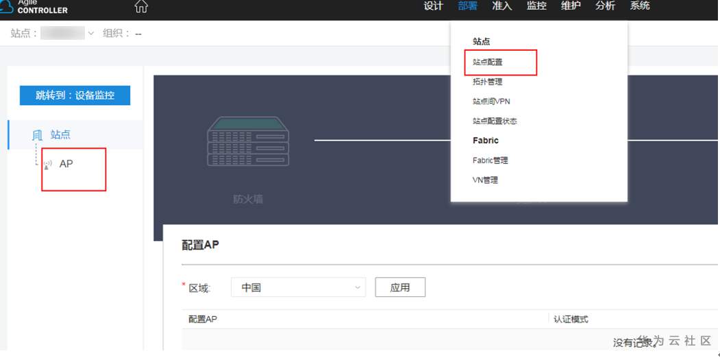

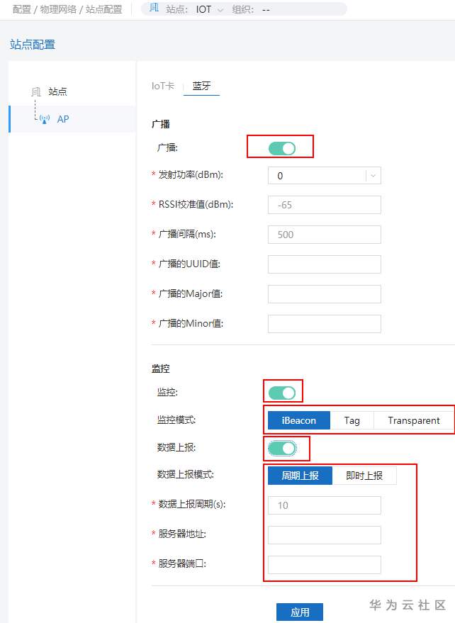

4、蓝牙配置
由站点配置进入 IoT 配置界面,选择蓝牙进行配置:

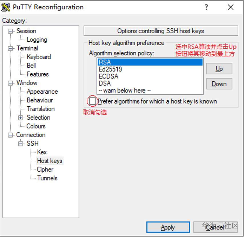

6.1 putty登陆AP,报错Signature from server’s host key is invalid
方法1:更换为0.70版本的putty软件。
方法2:修改SSH中的主机密钥算法选择优先级,下面以0.74版本为例进行说明:
点击putty左侧的“Connectioin”>“SSH”>“Host keys”,选中RSA算法并点击Up按钮将其移动到最上方,并把“Prefer algorithms for which a host key is known”前面的勾取消,点击“Apply”按钮。最后再点击软件窗口左侧的“Session”>“Logging”,输入AP的ip地址,选择SSH登陆AP。
