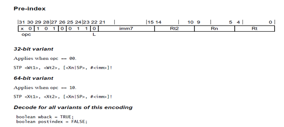

2、STP指令详解(ARMV8手册):
我们先看一下指令格式(64bit),以及指令对于寄存机执行结果的影响
类型1STP <Xt1>, <Xt2>, [<Xn|SP>], #<imm>
将Xt1和Xt2存入Xn|SP对应的地址内存中,然后,将Xn|SP的地址变更为Xn|SP + imm偏移量的新地址
类型2STP <Xt1>, <Xt2>, [<Xn|SP>, #<imm>]!
将Xt1和Xt2存入Xn|SP的地址自加imm对应的地址内存中,然后,将Xn|SP的地址变更为Xn|SP + imm的offset偏移量后的新地址
类型3STP <Xt1>, <Xt2>, [<Xn|SP>{, #<imm>}]
手册中有三种操作码,我们只讨论程序中涉及的后两种
Pseudocode如下:

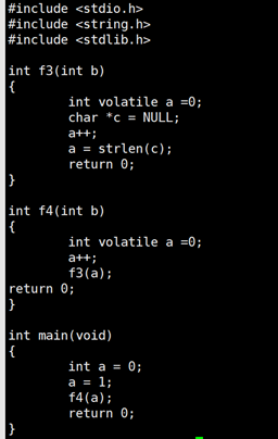

C代码如下:

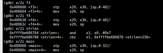

相关的几个函数反汇编如下(和推栈相关的一般只有入口两条指令):
main\f3\f4\strlen

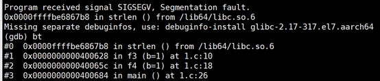

 我们通过gdb运行后,可以看到strlen地方会触发SEGFAULT,引发进程挂掉

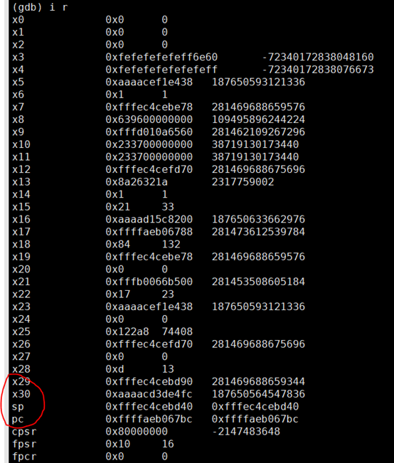

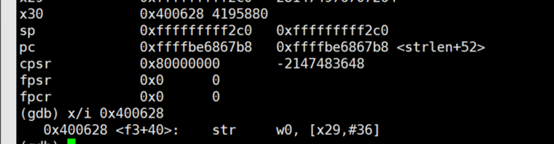

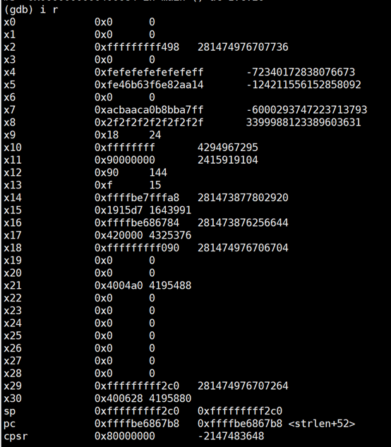

查看运行状态(info register):关注$29、$30、SP、PC四个寄存器

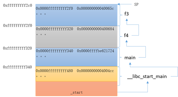

接下来我们来看上面的调用关系在当前这个任务栈是如何玩的:
 函数调用在栈中的关系(call function压栈,地址递减;return弹栈,地址递增):
以下是推栈的过程(划重点
再回头来看之前的汇编:
main\f3\f4\strlen
从当前的sp开始,frame 0是strlen,这块没有开栈,因此上一级的调用函数仍然是x30,因此推导:frame1调用为f3
函数f3的起始入口汇编:
(gdb) x/2i f3
   0x400600 <f3>: stp   x29, x30, [sp,#-48]!
   0x400604 <f3+4>:      mov x29, sp

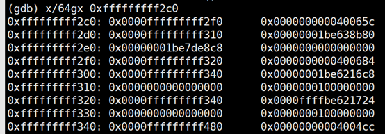

可以看到,f3函数开辟的栈空间为48字节,因此,倒推frame2的栈顶为当前的sp + 48字节:0xfffffffff2c0
(gdb) x/gx 0xfffffffff2c0+8
0xfffffffff2c8:    0x000000000040065c
(gdb) x/i 0x000000000040065c
   0x40065c <f4+36>:    mov w0, #0x0                       // #0
frame2的函数为sp+8:0x000000000040065c -> <f4+36>
继续从sp = 0xfffffffff2c0倒推frame1的函数
函数f4的起始入口汇编为:
(gdb) x/2i f4
   0x400638 <f4>: stp   x29, x30, [sp,#-48]!
   0x40063c <f4+4>:      mov x29, sp
可以看到,f4函数开辟的栈空间也是为48字节,因此,倒推frame3的栈顶为当前的0xfffffffff2c0 + 48字节:0xfffffffff2f0
frame2的函数为0xfffffffff2c0 + 8:0x000000000040065c -> <f4+36>
(gdb) x/gx 0xfffffffff2f0+8
0xfffffffff2f8:    0x0000000000400684
(gdb) x/i 0x0000000000400684
   0x400684 <main+28>:       mov w0, #0x0                       // #0
因此frame3的函数为main函数,main函数对应的栈顶为0xfffffffff320
至此推导结束(有兴趣的同学可以继续推导,可以看到libc如何拉起main的过程)

先看info register,关注x29、x30、sp、pc四个寄存器的值

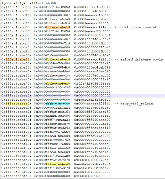

先将sp内容导出:

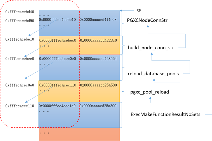

下图实际已先将结果标出,我们下面来详细描述如何推导
pc代表当前执行的函数指令,如果当前指令未开栈,一般情况x30代表上一级的frame调用当前函数的下一条指令,查看汇编,可以反解为如下函数
(gdb) x/i 0xaaaacd3de4fc
   0xaaaacd3de4fc <PGXCNodeConnStr(char const*, int, char const*, char const*, char const*, char const*, int, char const*)+108>: mov x27, x0
找到栈顶函数后,查看该函数的栈操作:
(gdb) x/6i PGXCNodeConnStr
   0xaaaacd3de490 <PGXCNodeConnStr(char const*, int, char const*, char const*, char const*, char const*, int, char const*)>: sub  sp, sp, #0xd0
   0xaaaacd3de494 <PGXCNodeConnStr(char const*, int, char const*, char const*, char const*, char const*, int, char const*)+4>:      stp   x29, x30, [sp,#80]
   0xaaaacd3de498 <PGXCNodeConnStr(char const*, int, char const*, char const*, char const*, char const*, int, char const*)+8>:      add  x29, sp, #0x50
可以看到,上一级的frame存在了当前的sp + 0xd0 - 0x80也就是0xfffec4cebd40 + 0xd0 - 0x80 = 0xfffec4cebd90的地方,而栈底在0xfffec4cebd40+ 0xd0 = 0xfffec4cebe10的地方
因此就找到了下一级的frame对应的栈顶和上一级的LR返回指令,反解,可以得到函数build_node_conn_str
(gdb) x/i 0x0000aaaacd414e08
   0xaaaacd414e08 <build_node_conn_str(Oid, DatabasePool*)+224>:     mov x21, x0
继续重复上述推导,可以看到这个函数build_node_conn_str开了176字节的栈,
(gdb) x/4i build_node_conn_str
   0xaaaacd414d28 <build_node_conn_str(Oid, DatabasePool*)>:     stp   x29, x30, [sp,#-176]!
   0xaaaacd414d2c <build_node_conn_str(Oid, DatabasePool*)+4>: mov x29, sp
因此继续用0xfffec4cebe10 + 176 = 0xfffec4cebec0
查看调用者0xfffec4cebe10+8为reload_database_pools
继续看reload_database_pools
(gdb) x/8i reload_database_pools
   0xaaaacd4225e8 <reload_database_pools(PoolAgent*)>:       sub   sp, sp, #0x1c0
   0xaaaacd4225ec <reload_database_pools(PoolAgent*)+4>:  adrp x5, 0xaaaad15cf000
   0xaaaacd4225f0 <reload_database_pools(PoolAgent*)+8>:   adrp x3, 0xaaaacf0ed000
   0xaaaacd4225f4 <reload_database_pools(PoolAgent*)+12>: adrp x4, 0xaaaaceeed000 <_ZN4llvm18ConvertUTF8toUTF16EPPKhS1_PPtS3_NS_15ConversionFlagsE>
   0xaaaacd4225f8 <reload_database_pools(PoolAgent*)+16>: add  x3, x3, #0x9e0
   0xaaaacd4225fc <reload_database_pools(PoolAgent*)+20>: adrp x1, 0xaaaacf0ee000 <_ZZ25PoolManagerGetConnectionsP4ListS0_E8__func__+24>
   0xaaaacd422600 <reload_database_pools(PoolAgent*)+24>:         stp   x29, x30, [sp,#-96]!
实际开栈0x220字节,因此这一层frame的栈底为0xfffec4cebec0 + 0x220 = 0xfffec4cec0e0

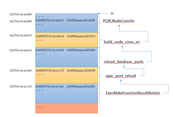

因此得到基本的调用关系的结构如下
以上基本可以够用来分析问题了,因此不需要再继续推导
TIPS:arm架构下一般调用都会使用这种指令,
stp   x29, x30, [sp,#immediate]! 有叹号或者无叹号
因此在每一层的frame都保存了上一层frame的栈顶地址和LR指令,通过准确找到底层的frame 0栈顶后,就可以快速推导出所有的调用关系(红色虚线圈出来的部分),函数的反解依赖符号表,只要原始的elf文件的symbol段没有strip掉,是都可以找到对应的函数符号(通过readelf -S查看即可)
