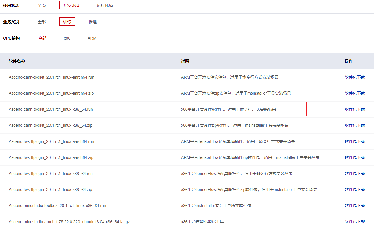

Mindstudio下载 https://developer.huaweicloud.cn/techfield/ascend.htmlzh/software/mindstudio/download   ,注意ECS中的Ai1的固件已经是20.1了,所以选择当前最上面的支持20.1的
mindstudio下载即可,然后选择CANN下载  https://developer.huaweicloud.cn/techfield/ascend.htmlzh/software/cann
把上面这两个toolkit也下载下来,
安装mindstudio的过程可以参考视频或者csdn那个帖子;注意toolkit安装上面的20.1的即可;

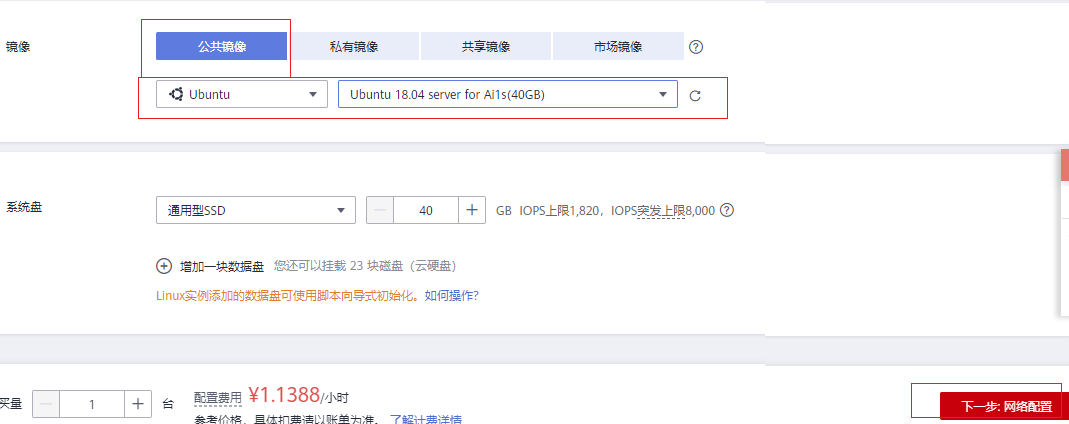

  1. 登录华为云之后点击控制台,点击弹性云之后按照视频或者csdn那个帖子创建即可,我只说2020/1/23这个时间点上的一些变化和注意点:
  • 共有镜像已经有了ai1的专有镜像了,这里面的驱动和固件已经装好了,很方便;

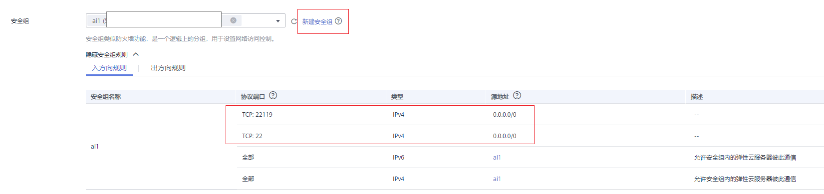

  • 第二个注意点分设场景,mindstudio需要连接到ecs服务器上的ada(默认端口22118,截图里是因为的ada端口修改成了22119),所以需要修改一下安全组配置,新建一个;
此外,等ECS创建完成之后,
还需要su HwHiAiUser,bash切换下,
vim ~/ide_daemon/ide_daemon.cfg 修改 HOST_IP监听IP为 0.0.0.0,如果不想使用默认端口22118也可以改成一个自己想要的;
ps -ef | grep ada,找到ada进程id,kill -9 ada进程的id,
运行/usr/local/Ascend/driver/tools/ada & 重启ada经常,
可以netstat -antp |grep ada看看ada使用的ip和端口是否符合自己的预期;
