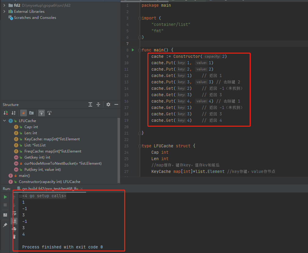

福哥答案2021-01-23:
这道题复杂度太高,短时间内很难写出来。面试的时候不建议手撕代码。
一个存节点的map+一个存桶的map+一个存桶的双向链表。桶本身也是一个双向链表。
存节点的map:key是键,value是节点。
存桶的map:key是次数,value是桶。
代码用golang编写,代码如下:

    //nextbucket.Value.(*list.List).PushBack(v.Value),这样的代码,leetcode不能通过。原因是元素移动后,已经不是以前的元素了。所以map需要重新赋值。这个错误,我花了1个小时才找到,请谨慎。
    this.KeyCache[v.Value.([]int)[0]] = nextbucket.Value.(*list.List).PushBack(v.Value)

执行结果如下:
