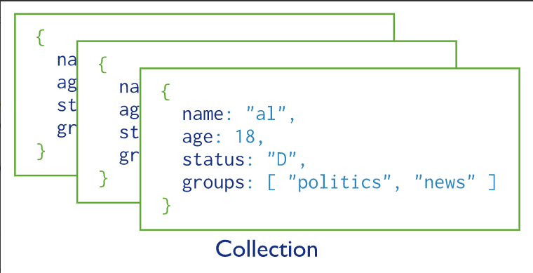

集合
MongoDB将文档存储在集合中。集合类似于关系数据库中的表。
