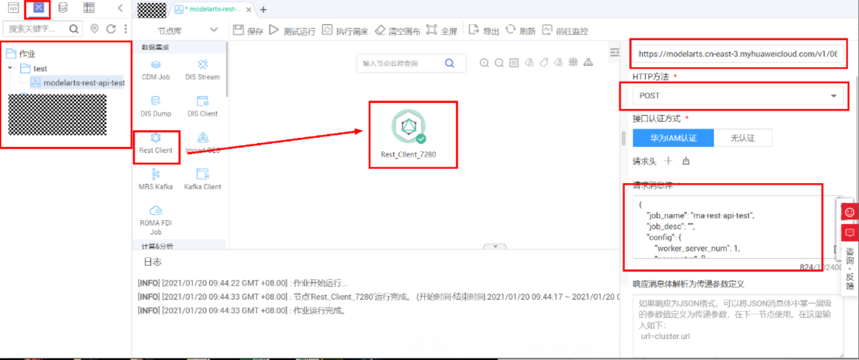

如果使用了大禹
就不需要自己进行配置鉴权。请求体就是获取的json字符串,url是上面一步进行拼接得到的,http方法选择post

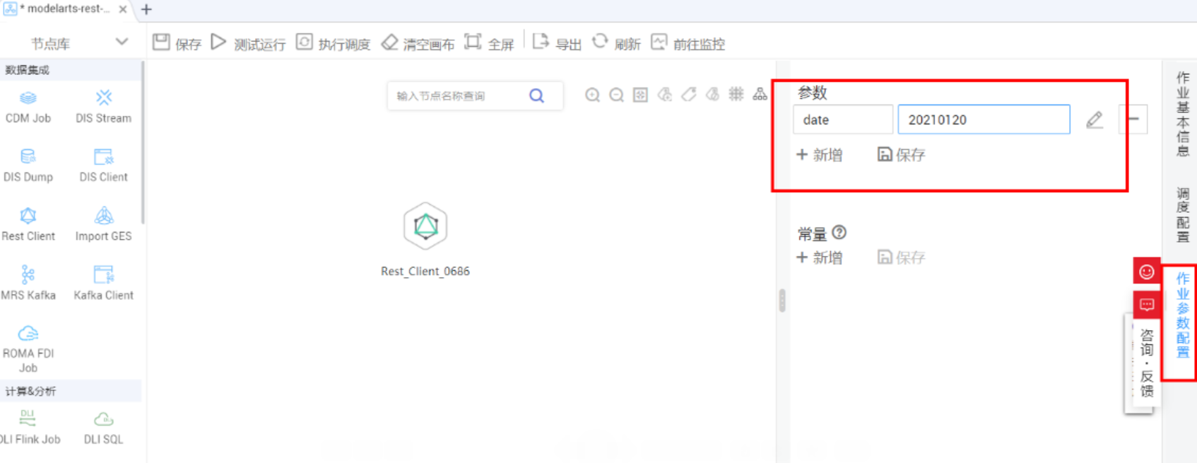

如果希望完成动态传参可以通过如下方式,例如,希望每天会创建一个新的数据目录,每次训练会都要从新的目录读取。
请求体内的obs路径可以设置为
静态路径为obs://my-bucket/data/20200120
传参路径为 obs://my-bucket/data/${date}
在DAYU页面进行如下传参
