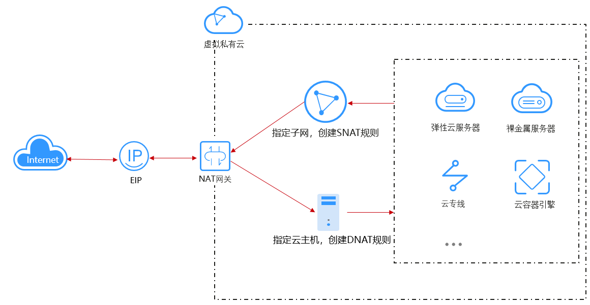

NAT网关(NAT Gateway)顾名思义就是网关和NAT合并起来的产物,使用地址转换的功能联通不同网络。
华为云提供NAT网关服务,为虚拟私有云内的云主机(弹性云服务器云主机、裸金属服务器物理机、云桌面)或者通过云专线/VPN接入虚拟私有云的本地数据中心的服务器,提供最高10Gbit/s能力的网络地址转换服务,使多个云主机可以共享弹性公网IP访问Internet或使云主机提供互联网服务。如下图所示:
NAT网关分为SNAT和DNAT两个功能。
SNAT功能通过绑定弹性公网IP,实现私有IP向公有IP的转换,可实现VPC内跨可用区的多个云主机共享弹性公网IP,安全,高效的访问互联网。
DNAT功能绑定弹性公网IP,可通过IP映射或端口映射两种方式,实现VPC内跨可用区的多个云主机共享弹性公网IP,为互联网提供服务。
