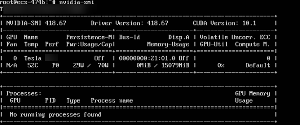

  7. 登录云服务器,执行nvidia-smi,如果回显信息中包含了已安装的驱动版本,说明驱动安装成功

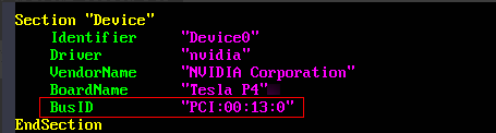

  2. 查询GPU的BusID:lspci | grep -i nvidia
  3. 进入/etc/X11/xorg.conf文件,配置GPU参数, 在/etc/X11/xorg.conf文件中的Section "Device"中配置GPU的BusID注意:lspci | grep -i nvidia查出的BusID为十六进制, 请转换为十进制后填入Seciton "Device"中

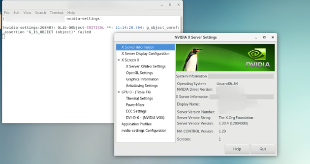

  5. 使用VNC viewer登录服务器,打开命令行,执行:nvidia-settings,可以正常识别显卡信息, 表示驱动工作正常:

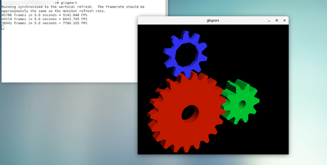

  6. 执行glxgears启动验证程序, 可以查看基本性能信息:
