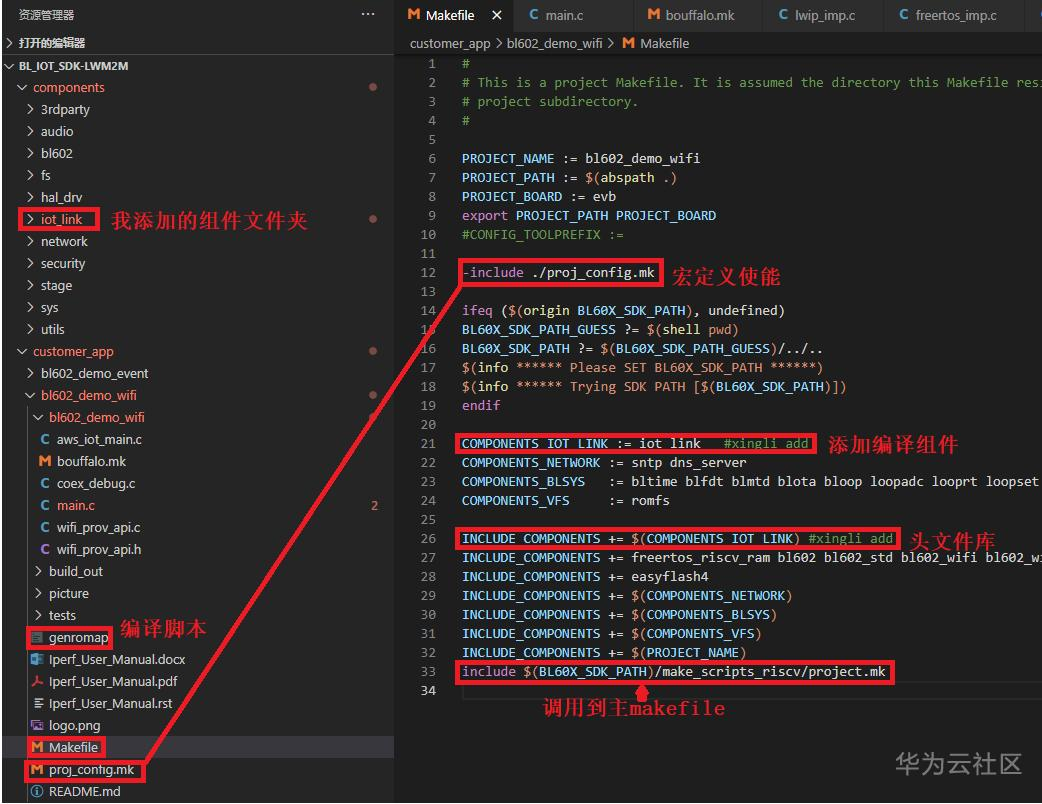

首先需要研究透彻博流项目的编译运行流程,首先看其根目录中包括components(组件),customer_app(多个demo示例)。以sdk根目录的customer_app文件夹中存在大量的demo示例,以bl602_demo_wifi为例,主要看3个文件,genromap、Makefile、proj_config.mk。
我们知道在运行代码时只需要在控制台输入命令./genromap即可,分析其内部细节,依旧是采用make+参数的形式,则会根据其参数调用同文件夹下的Makefile文件,在该makeifle文件中包含了使用的组件以及对应的头文件名称如我们在components中添加的iot_link组件文件夹以及相应的头文件。在该Makefile中最后一行调用到了主Makefile即$(BL60X_SDK_PATH)/make_scripts_riscv/project.mk文件,该文件会编译调用使能的组件中的buffalo.mk文件,将所有的目标文件链接到一起,生成.bin文件。

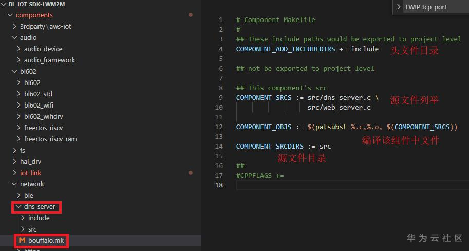

接下来看一下一个典型的buffalo.mk文件,如下图,按照如下格式进行组件中的代码添加,当然也可以灵活使用宏定义进行统一控制,主要包括一些源文件以及头文件的路径以及名称的添加,以及注释掉的CPPFLAGS以及LDFLAGS等等。

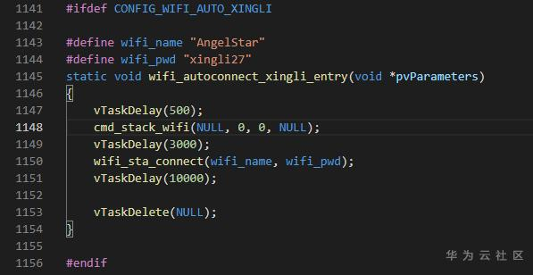

3 添加自动连接wifi任务

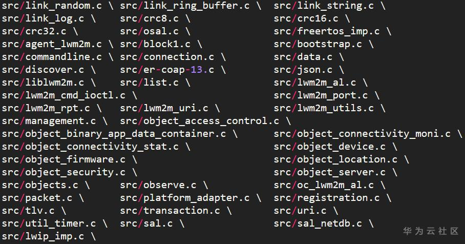

(1)源文件列举

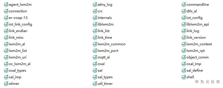

(2)头文件列举
注意尽量规避同名头文件的使用,否则容易出错,如我们的sdk中的queue.h需要删除。

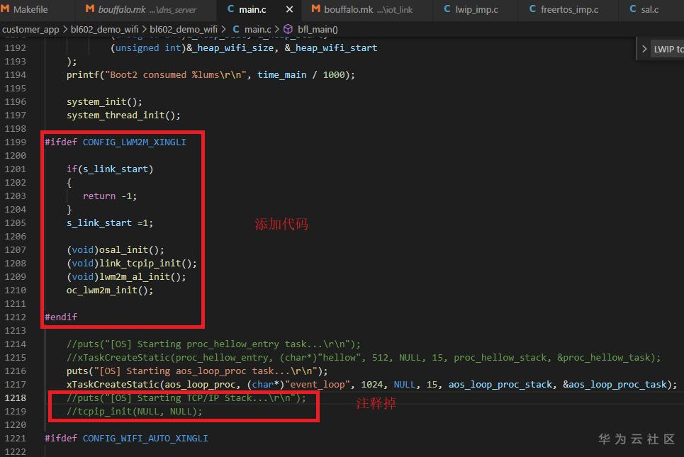

由于了lwm2m内部使用tcpip因此如果使用awkka-lwm2m适配需要适配tcpip层,即sal层的适配,在我们sdk的network/tcpip/sal,注意其中的源文件要添加到上述iot_link的src中,之后适配sal层,由于博流sdk中使用的标准的lwip,这里我们导入lwip_imp.c即可。同时需要在主文件中添加如下代码。同时原来demo的main函数中的ticip_init()函数,因为该函数已在link_tcpip_init()中执行。

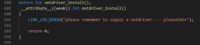

注意不要注释掉__attribute__((weak)) int netdriver_install()函数,因为该函数不是每个板子都需要适配驱动,如果需要自己实现才进行注释,否则编译报错。

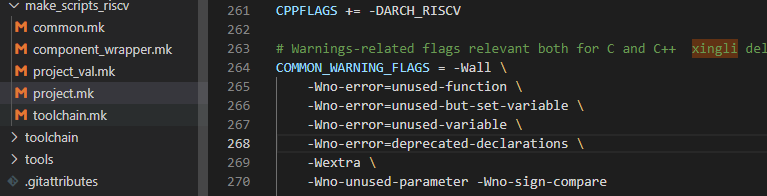

3 project.mk代码我删除了该代码的264行的Werror=all
