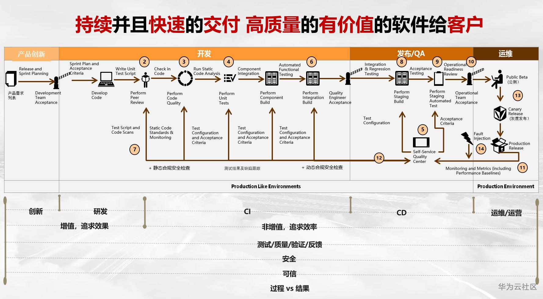

1.2 软件生命周期
从软件生命周期管理的全过程来看,产品的idea产生后,进入开发,然后到部署发布,最后到运维,这是一个端到端的完整的流程,每个环节缺一不可。
  • 开发环节,会有针对性地做各种测试,包括静态测试、动态测试、黑盒测试、白盒测试、灰盒测试等,这些测试会在不同的环境之上分层进行,由不同的角色去承载;
  • 发布环节包括对在制品的管理,发布什么是由前端的发布计划决定的;
  • 每个环节都有部署的动作,自动化部署的过程会衔接前端的开发过程。
往深一层:
  • 整个前端更多的是创新的过程,在这个过程中可以看到很多方法论,比如设计思维、精益创业、数字化转型等,这里的创新代表的是业务侧的诉求,传统业务需要通过新的方法、新的技术来实现赋能和转型;
  • 创新的idea落到研发环节去实现,开发部署发布有CI/CD进行支撑;
  • 最后到运维和运营,不只是上线后需要运营,像现在服务类的产品都讲究云化,既然是一个service,就需要对service构建整套面向用户、面向内容、面向产品的运营体系。
回到业务侧,将上述从产品到研发的流程映射到整个产品生命周期。
  • 偏前端的阶段是增值类的,产品创新是有价值的,写的代码也是有价值的;
  • 而偏后端的阶段则是非增值的,比如测试,对最终客户来说是必要但不增值的。
增值的部分,我们追求的是最终的效果;非增值的部分,我们追求的是效率,即我要高效地完成这个过程,以便于达到最后的结果。
要通过过程来保证效果,因此过程也是必不可少的。但在这些过程中有很多工作是重复的,比如测试、部署,我们需要通过自动化的方式去赋能。这就是我们通常讲的DevOps的意义,通过自动化的流程和工具,让机器去完成重复性的工作。
观全貌我们不难发现,在整个软件/产品生命周期,质量通过逐层的测试、验证、反馈等贯穿始终。另外,其中也包括大量安全类的活动,比如在产品创新阶段要考虑安全性的诉求;在开发过程通过黑盒、白盒、静态、动态等测试保证安全。

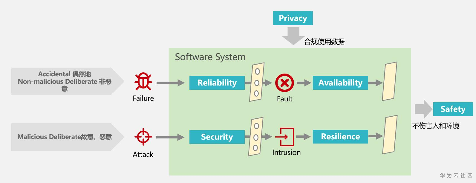

可信是每个系统在业务意图之外同时具有韧性、Security安全性、隐私性、Safety安全性、可靠性、可用性六个特征的确定性程度。
也就是说,每个系统在业务意图(即功能性诉求)之外,还需要同时具备6个特性:
  • 韧性,服务宕机是否能够自动拉起来?系统能否经受得住大规模并发冲击?
  • 安全性,这里有两个单词代表安全性特质:Security和Safety。其中Security侧重数据安全、信息安全,Safety侧重环境安全等。
  • 除此以外,还需要考虑隐私性、可靠性、可用性等特质。
华为的可信工程将这6个特性作为基本的诉求,再关联业务意图,高效地完成业务目标,带给客户价值的同时兼顾可信。

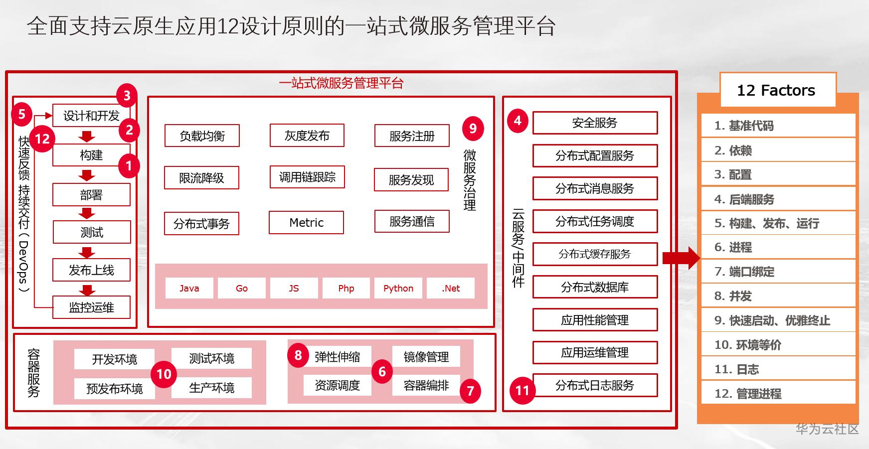

我们有一套一站式的微服务管理平台来支撑微服务的12设计原则。
5.png3.6 Clean Code

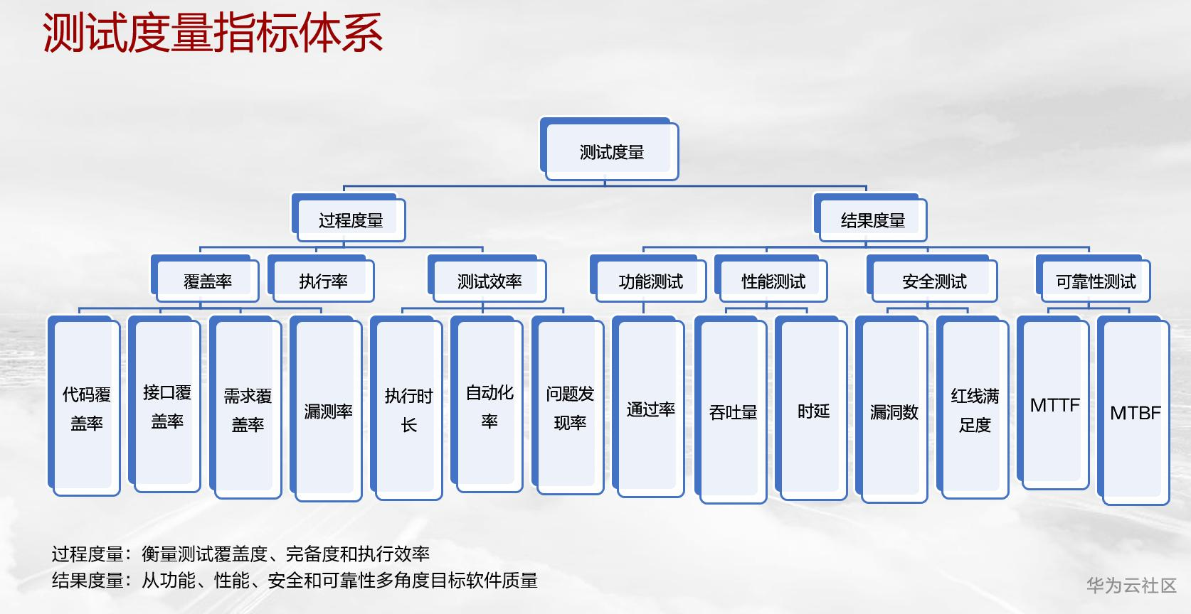

除了流程以外,我们还会有一些质量定义和度量标准。测试度量标准总体分为两类:过程指标和结果指标。过程度量包括:覆盖率、执行率、测试效率等;结果度量包括:功能测试、性能测试、安全测试、可靠性测试等。6.png五、安全与审计

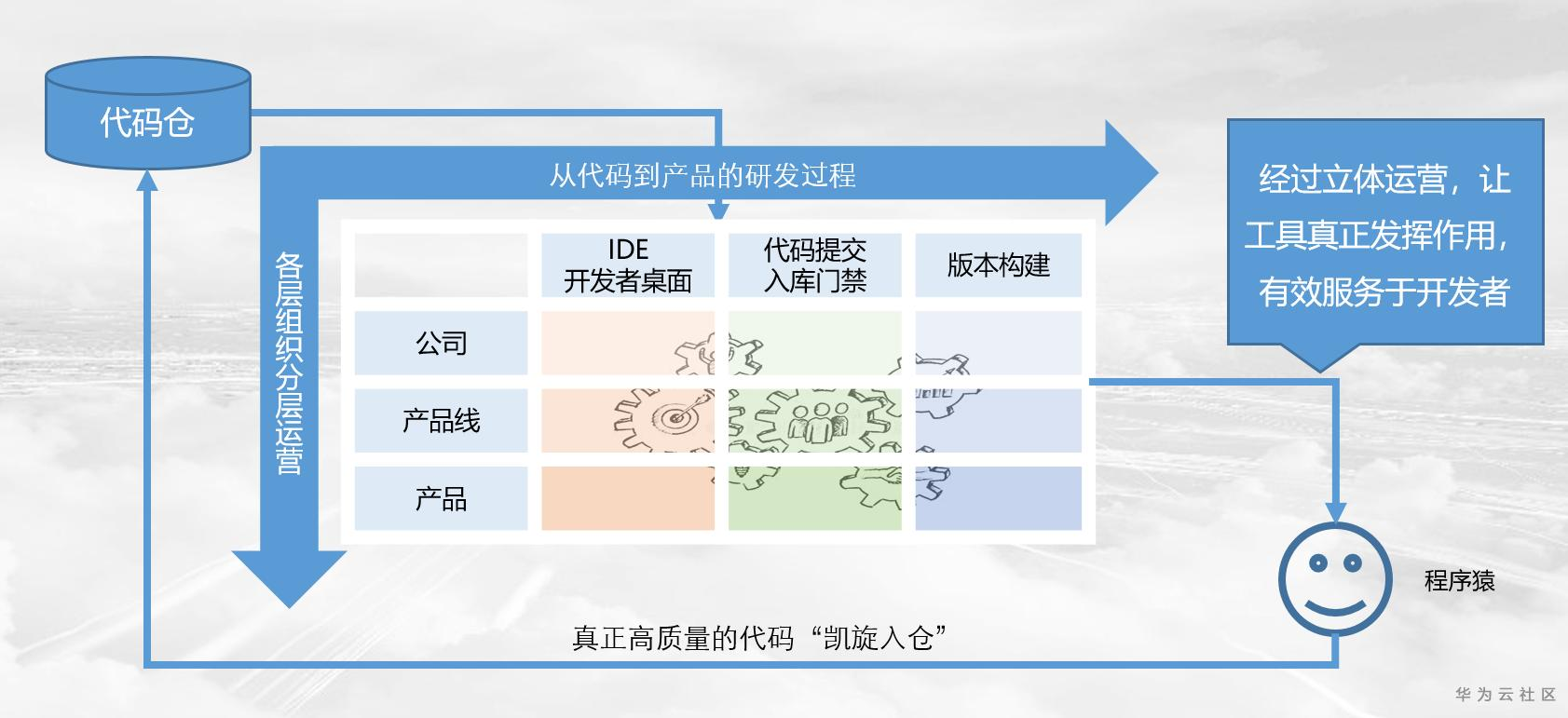

5.3 CodeCheck安全
华为内部自研了一个工具:CodeCheck,以应对严苛的安全要求,保证整体代码质量和安全。我们分别从能力、效率和生态运营来看CodeCheck。
  • 能力上对应三个级别:桌面级-编码开发环节,嵌入IDE,编码时执行快速检查;个人门禁级-代码提交入库时,提供入库门禁和规则集,快速检查;版本级-持续集成、持续交付的过程中,提供全量检查、告警闭环处理工程化能力。
  • 效率上,前端桌面级和个人门禁级可做到秒级至分钟级标准;到了线上环节,因为要跑的环节非常多,所以是小时级。
  • 生态运营上,我们的工具是对内做服务,对外做客户支撑。
5.4 安全规则
我们的安全规则来源于两个层面:
  • 外部视角:借鉴外部的规则,将业界的标准和最佳实践沉淀下来,变成安全编码的知识库和规则集。
  • 内部视角:华为内部有大量的产品线和产品形态,我们定义出TOP10的质量和安全问题,将长期场景梳理和安全检查的经验积累成规则。
业界经常提及的静态分析安全测试(SAST)包括四层:编译、构建、语法分析、语义分析,安全检查涉及的技术栈明显更深,华为提供全栈能力、多语言支持,支持深入的语义分析能力。如果把质量和安全结合到一起,需要一些规则和引擎来支撑,还需要引入一些智能化的手段,自动检查、自动修复。
华为内部将规则集分为三层:公司级、产品线级、产品级/版本级/工程级。公司级规则集包括强制规则集,比如低误报,默认必须扫除,而检视规则集则可根据需要勾选;产品线级规则集和产品级规则集,产品线管理员配置为强制要求,其余的规则集可根据产品特性进行选择。
整个工具不仅仅是简单的安装+运行,而是一个MN矩阵式的运营体系。从规则定义上来讲,有公司级、产品线级、产品级等不同层级的规则;从时间周期上看,哪些规则放在开发者桌面IDE里、哪些规则要放在流水线里、哪些规则要放在版本构建里,都有一个设计的过程。
