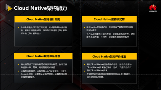

1. Cloud Native 架构能力
 华为云不但统一了云原生的定义和语言,同时还对多个云原生项目进行了总结,包括内部的架构设计指南,即云原生的架构具体应该如何设计,其中还包括一些优秀案例。对于不同的场景和模式,我们构建了架构模式库,在设计过程中,可以直接参考模式库,方便高效、高质地完成架构设计。对整个云原生,我们也进行了全面、规范的体系建设,各服务间的 Console、风格,包括如何鉴权、AKI 网关如何对接、接口风格等,都有统一的规范。最后一点很关键,针对各业务的云原生研发成熟度,在工具中设立云原生架构评价标准,提供数值打分。这样,包括云视频在内的每一个业务,都可以衡量其当前状态与理想状态之间的差距,并且知晓待改进的方面在哪里。
云原生是一系列云上经验的总结,在实施过程中,没有把所有经验全都实践一遍的必要,只需引用业务所需的实践即可。重要的是经验的价值。
