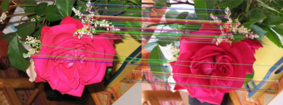

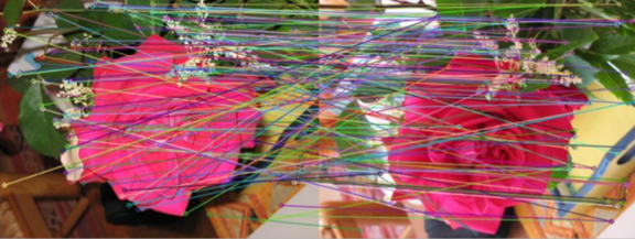

 原始特征匹配:
经过RANSAC算法优化后的匹配:
其中,初始候选匹配是根据描述子之间的距离产生的,但重投影误差则只和关键点的空间位置有关, 与描述子本身无关。

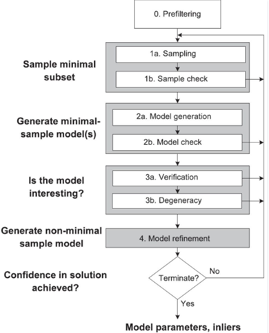

RANSAC算法受到原始匹配误差和参数选择的影响,只能保证算法有足够高的概率合理,不一定得到最优的结果。算法参数主要包括阈值和迭代次数。RANSAC得到可信模型的概率与迭代次数成正比,所得到的匹配数量和阈值成反比。因此实际使用时需要反复尝试不同的参数设置才能得到较好结果。依据经典RANSAC算法,学术界提出了全局RANSAC(Universal- RANSAC)流程,形成普适性RANSAC架构,将预滤波、最小子集采样、由最小子集生成可靠模型、参数校验、模型精化等模块包括了进来。
