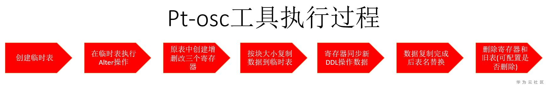

pt-osc主要执行步骤如下:
1、创建一个跟原表一模一样的新表,命名方式为'_正式表名_new';
2、使用alter语句将要变更的内容在新创建的新表上做变更,避免了对原表的alter操作;
3、在原表中创建3个触发器,分别是insert、update和delete,主要是用于原表在往新表复制数据时,如果用户有DDL操作,触发器能够将在这期间出现的DDL操作数据也写入到新表中,确保新表的数据是最新的,不会丢失掉用户的新操作数据;
4、按块拷贝数据到新表,拷贝过程对数据行持有S锁;
5、重命名,将原表重命名为老表,命名为“_正式表名_old”,将新表重命名为正式表,可通过配置决定执行完成后是否删除掉老表;
6、删除3个触发器;
