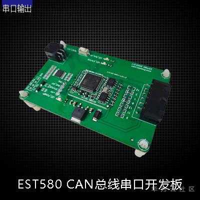

首先,从核心模块技术架构来了解。速锐得把整个芯片化分为三个扇区,第一部分是系统驱动层,相当于WIN系统的操作系统,速锐得在这个领域率先采用了多任务RTOS操作系统。模块的主MCU驱动都需要工作起来,如果按照这颗芯片48K的内存来算,这个驱动部分大概占用到20K,这是底层;第二部分是协议层,比如与外部的通讯协议、与车的交互部分都可以放里,大概占用到8K左右;剩下的第三层是应用层,应用层是关键的一层,比如,针对大众2021款的桑塔纳,同过CAN网关识别到了转向角度ID为0x001,那么解析0X001的8个字节的CAN ID 获得这个ID 的最大值与最小值,用于判别方向盘向左或者向右打了多少角度,这应用层里面就可以通过调用车型库的函数,按照捷达、宝来、斯柯达、爱丽舍等不同品牌车型的排序,通过指令来调用相关的CAN库文件,每个车型的库文件大概就是2K左右的数据。在这套架构下的整个行业算得上是应用的微创新,既保证了系统与接口的稳定性,还考虑了车型的兼容及协议指令替换。也就是说,如果你有新奇特的车型,例如新能源车、柴油车、氢能源车等以后只要加车型的CAN ID 就可以了,有协议的直接改写软件,没协议的车型,速锐得还提供汽车的CAN协议适配。

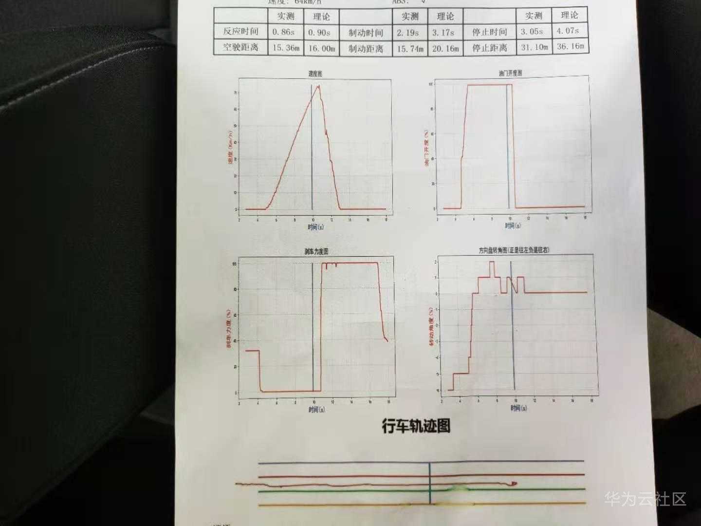

例如在实际应用中,在本田汽车的安全驾驶测试(位于本田喜悦安全驾驶中心)项目上,通过速锐得的OBD产品连接本田的CAN总线,采集汽车的行驶速度、油门百分比开度、刹车百分比力度及方向盘转向角度,就可以用于检测本田汽车的刹车反应时间、制动时间、制动距离停止时间、停止距离,根据标定的理论值和实际测试值给出汽车安全控制策略。这个数据响应是精确到十毫秒级的,对于人的驾驶安全,数据发挥到了关键的作用。记得本田曾经打过一个广告,0.1秒会发生什么,本田已经做到了10毫秒级,也创造了巨大的汽车安全领域产业价值。

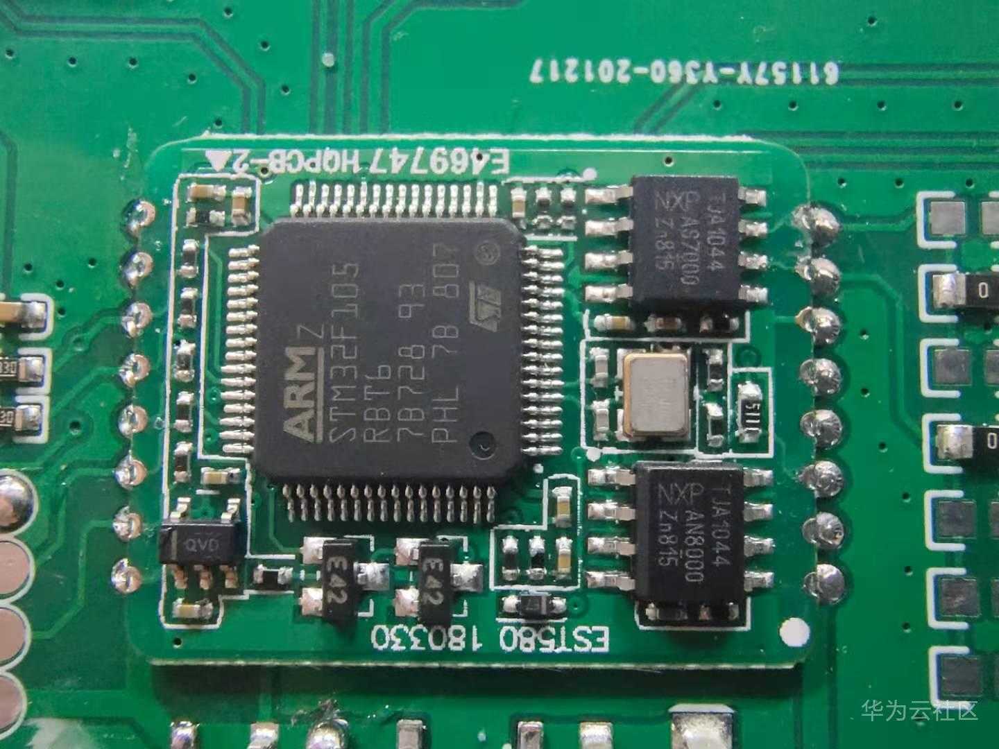

硬件上,EST580核心OBD模块采用全进口物料,主芯片采用STM32F105CBT6,附带两颗NXP的CAN收发器型号为TJA1044,采用沉金工艺的电路主板,无论是后续在车辆行驶过程,应付各种震动及干扰,都从源头控好了品质,建立产品从开发到应用的DEMO测试闭环系统,提升了整体性能。邮票孔设计的模块,对外接口设置了两路CAN线接口、一路K线线路,实现了99%以上的车型覆盖,CAN数据通过MCU外设的串口对上位机终端输出应用层的数据,并实现工作功耗大概约在20毫安,休眠功耗基本在0.02毫安左右的低功耗能力,模块唤醒机制是通过CAN唤醒,对于CAN通讯网络的车型,表现十分友好,据了解12年后的车型基本都属于CAN通信,模块就更显得与时俱进了。
值得一提的是,尽管选用的是STM32F105系列的芯片,速锐得依旧把封装尺寸控制在26*20*3mm,方便集成到各种产品内部作为CAN部分的核心板,上位机终端开发者可以进一步优化自己的设计空间,从车载终端开发者的角度来看,比对同类产品,就不会为空间而担忧了。这些数据将被应用在汽车碰撞测试、动力总成、零部件性能及参数输出、排放、试乘试驾、汽车安全驾驶辅助等诸多汽车领域,数据才是未来的石油与生产力,这一点不假。
